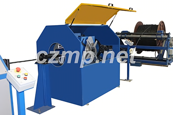

Предлагаем напрямую от Российского производителя Тангенциальные лентообмотчики.

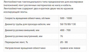

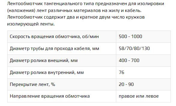

Лентообмотчик тангенциального типа предназначен для изолировки (наложения) лент различных материалов на жилу и кабель. Лентообмотчик содержит два и кратное двум число кружков изолирующей ленты.
Скорость вращения обмотчика, об/мин 500 - 1000
Диаметр трубы для прохода кабеля, мм 58/70/80/130
Диаметр ролика внешний, мм 400 - 700
Диаметр ролика внутренний, мм 76
Перекрытие лент, % 20 - 90
Направление вращения обмотчика правое или левое
Лентообмотчик тангенциального типа предназначен для изолировки (наложения) лент различных материалов на жилу и кабель. Лентообмотчик содержит два и кратное двум число кружков изолирующей ленты. Вращение лентообмотчика вокруг изолируемого изделия может правое или левое. Выбор направления вращения осуществляется с пульта управления. Скорость вращения обмотчика и усилие натяжения изолирующих лент выбирается с учетом типа материала и предельного сопротивления на разрыв.
Натяжение изолирующих лент обеспечивается тормозными устройствами с механической регулировкой. К поставке в качестве опции предлагается система поддержания постоянного прецезионного натяжения лент сформированного на базе бесконтактных датчиков измерения уменьшающегося диаметра роликов. Обмотчик контролирует целостность лент и уровень предварительного окончания, осуществляя аварийный останов при обрыве и плавный при критически малом диаметре ролика. Аварийный тормоз состоит из пневматических суппортов и вентилируемого диска. Необходимый уровень давления в пневмосистеме обеспечивается комплектом пневмоаппаратуры ф.SMC установленном на раме станка.
Удержание изолируемой жилы или кабеля от колебаний в точке наложения лент осуществляют калибры, регулируемые по диаметру изолируемого изделия. Летообмотчик помещен в защитный шкаф с откидной или раздвижными створками для обслуживания и перезаправки лент. Предусмотрено внутреннее освещение лентообмотчика в шкафу.
Лентообмотчик применяется в составе технологической линии выполняя режимы старта, работы и остановки плавно без рывков. Для согласованной работы обмотчика в составе линии предлагается к поставке датчик обратной связи по скорости.

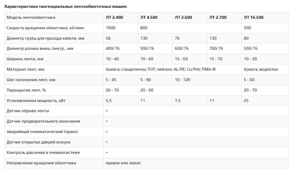

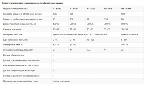

Тех. характеристики:
Характеристики тангенциальных лентообмоточных машин:
Модель лентообмотчика ЛТ 2.400 ЛТ 4.500 ЛТ 2.600 ЛТ 2.700 ЛТ 16.500
Скорость вращения обмотчика, об/мин 1000 800 500
Диаметр трубы для прохода кабеля, мм 58 130 70 130 80
Диаметр ролика внеш./внутр., мм 400/76 500/76 600/76 700/76 500/76
Ширина ленты, мм 10 - 40 10 - 60 15 - 60 15 - 70 10 - 30
Материал лент, мм бумага; слюдоленты; ПЭТ; нейлон; AL/PE; Cu/Pet; ПМА-Ф бумага; водоблок
Шаг наложения лент, мм 5 - 45 5 - 90 10 - 120 5 - 60
Перекрытие лент, % 20 - 70 20 - 90 20 - 70
Установленная мощность, кВт 5,5 11 7,5 11 25
Датчик обрыва ленты +
Датчик предварительного окончания +
Аварийный пневматический тормоз +
Датчик открытых дверей кожуха +
Контроль давления в пневмосистеме +
