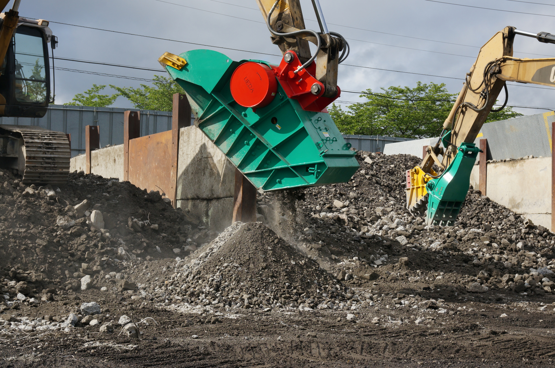

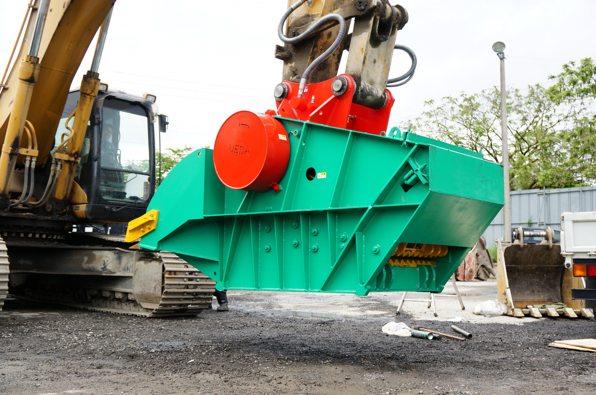

ТЕХНИЧЕСКИЕ ПАРАМЕТРЫ:
Бренд: UEDA
Страна: Япония.
Модель: NUJ-300.
Макс. производительность: до 120 т/ч.
Вес экскаватора: 30 - 40 т.
Объем загрузки: 0.75 м3;
Размеры приемного отверстия: 800 x 650 мм.
Давление: 24,5 МПа;
Поток масла: 230 л/мин.;
Зазор щек (CSS): 10-150 мм или 15-150 мм.
Система реверса подвижной щеки: ЕСТЬ;
Масса дробильного ковша: 3400 кг.

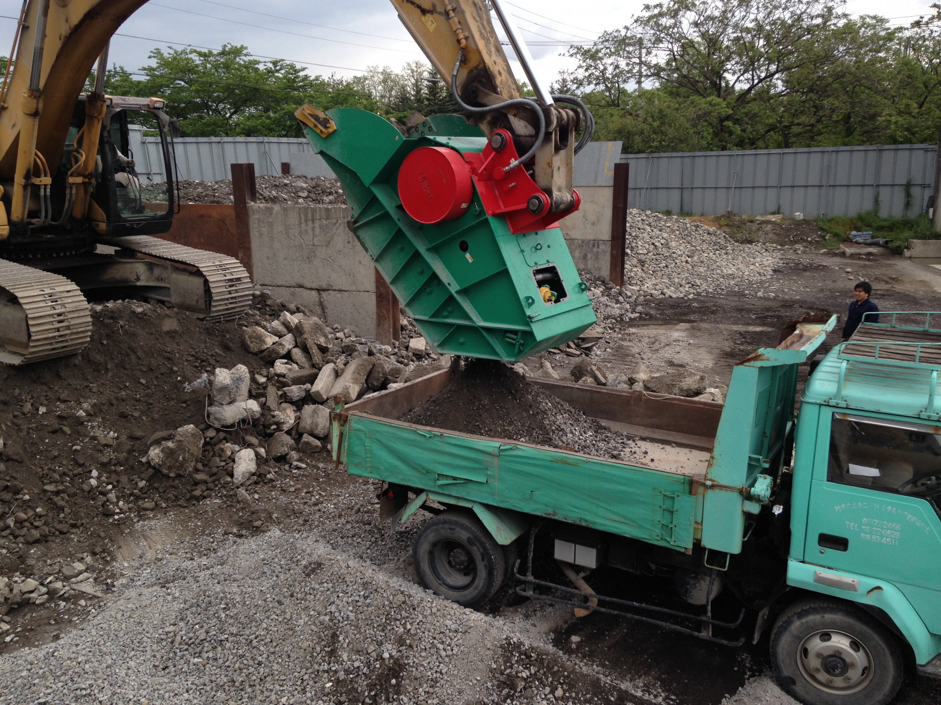

Мощный дробильный ковш на базе оптимизированной щековой дробилки - это производительное и удобное решение для переработки материалов (железобетонных конструкций - ЖБИ, включая ж/д шпалы и столбы, плиты, сваи, а также строительные отходы, речной камень и горные породы с прочностью до 1500 кг/см2).

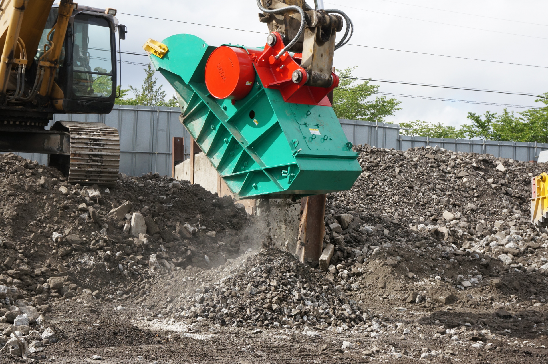

Особенностью дробильных ковшей UEDA серии NUJ является возможность качественной очистки арматуры от бетона, скрапа от шлака, производство кубовидного щебня в большом объёме (в т.ч. мелких фракций). Дополнительным преимуществом является прямой гидравлический привод (высокий КПД) и система реверса подвижной щеки, которая активируется по требованию оператора и обеспечивает возможность быстрого и удобного освобождения ковша от попавшего недробимого материала (дерево, пластик, резина и т.п.), что часто случается при работе со строительными отходами.
Система качания подвижной щеки: восьмеркой с вертикальной составляющей хода - обеспечивает агрессивное дробление и принудительное затягивание материала в дробильную камеру, хорошую кубовидность конечного продукта и более высокую (на 13 - 34 %) производительность по сравнению с другими дробильными ковшами.
Установка обеспечивает ограниченное селективное дробление - минимум отсева и превышения по размеру в установленном диапазоне фракций, макс. коммерчески ценного продукта.
При переработке ЖБИ обычные дробилки часто плохо справляются с этой работой из-за ограничений по длине подаваемого материала и допустимой длине арматуры, а ж/д шпалы вообще являются огромной проблемой для мобильных и прочих дробилок (но не для дробильных ковшей UEDA серии NUJ), что приводит к необходимости трудоемкой работы по организации подготовки материала к дроблению, его предварительной резки на небольшие куски, что часто само по себе не просто.
Другой проблемой обычных дробилок часто является упругая стальная арматура мелкого диаметра - она плохо очищается от бетона в традиционных щековых дробилках, а при попадании в роторную установку не редко оплетает ротор, что приводит к повреждениям ротора и конвейера на выходе. Дробильный ковш UEDA NUJ-200 лишен этих недостатков и гарантированно обеспечивает производство качественного кубовидного щебня, минимум отсева и качественную очистку арматуры.
Кроме того, на базе дробильного ковша мы можем сформировать для вас полноценный компактный передвижной дробильно-сортировочный комплекс, оснащенный дополнительно системами грохочения материала, магнитными сепараторами, воздушными сепараторами и т.п.

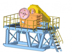

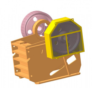

Дробилка щековая ДЩ-300 (ЩДС-4х9) со сложным движением щеки предназначена для дробления гранитов, базальтов, кварцитов, песчаников, известняков и других нерудных пород с пределом прочности при...
Дробилка щековая АДЩ-300 (ЩДС-4х9) на рамной конструкции (агрегат) Агрегат дробления АДЩ-300 с щековой дробилкой ДЩ-300 предназначен для дробления гранитов, базальтов, песчаников, кварцитов,...

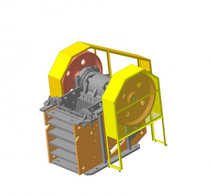

Компания производит и поставляет модельный ряд щековых дробилок и агрегатов дробления. Дробилки щековвые ДЩ состоят из станины, эксцентрикового вала в сборе с подвижной щекой, механизма...

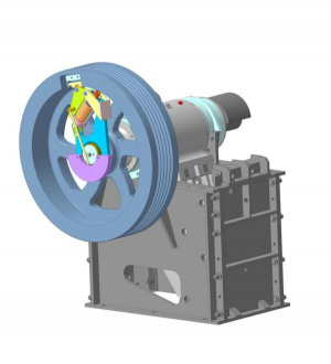

Дробилка щековая ДЩ-210 (ЩДС-2,5х4,0) со сложным движением щеки предназначена для дробления гранитов, базальтов, кварцитов, песчаников, известняков и других нерудных пород с пределом прочности при...
