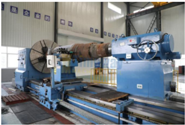

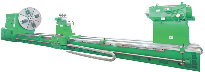

Станок модели AL-2500Hявляется полнофункциональным токарно-винторезным станком нормальной точности,, предназначенным для черновой и получистовой обработки крупногабаритных деталей с удалением большого припуска. Разработан и спроектирован с использованием передовых зарубежных технологий.
