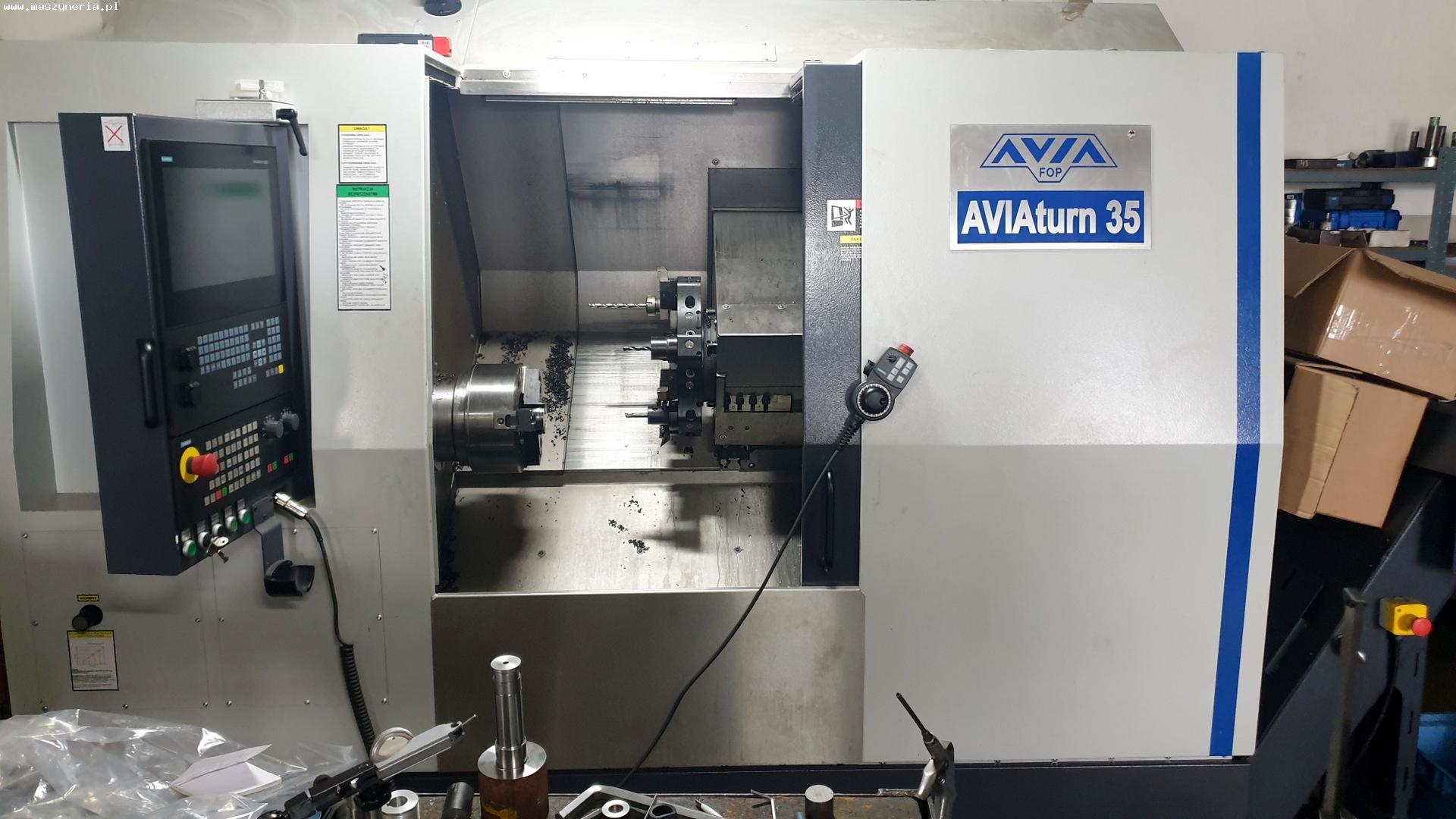

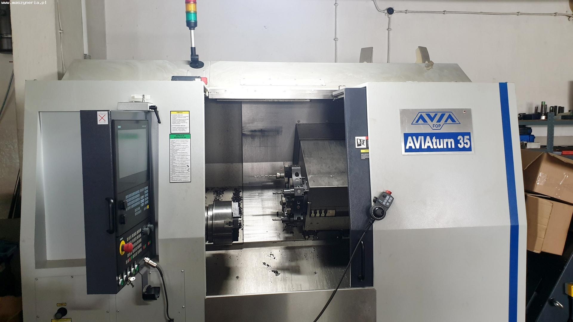

Токарный центр с ЧПУ AVIA AVIATURN 35 был построен в 2022 году в Польше.
Технические характеристики токарного станка с ЧПУ по металлу AVIA AVIATURN 35
  • максимальный диаметр точения: 350 мм
  • максимальный диаметр прутка: 65 мм
  • максимальная длина токарной обработки: 600 мм
  • подача по оси X/Z: 220/610 мм
  • быстрое перемещение по оси X/Z: 25/30 м/мин
  • максимальная скорость вращения шпинделя: 5000 об/мин
  • проход шпинделя: 75,5 мм
  • наконечник шпинделя: A2-6
  • мощность двигателя привода шпинделя (100/60% ED): 13,5/16,2 кВт
  • крутящий момент двигателя привода шпинделя (100/60% ED): 157/189 Нм
  • тип привода шпинделя: ременная передача
  • угол наклона станины: 35°
  • зажим инструмента: осевой (от торца диска)
  • время вращения револьверной головки (инструмент-инструмент): 0,4 s
  • сечение токарного резца: 20×20 мм
  • максимальный диаметр расточного патрона: 32 мм
  • время обработки одного блока: 6 мс
  • общая установленная мощность: 28 кВА
  • электропитание: 3x 400 VAC; 50 Гц
  • размеры (Д х Ш х В): 2860 х 1660 х 2120 мм
  • длина станка с транспортером стружки: 3920 мм
  • вес станка: ок. 3850 кг
Оборудование токарного станка с ЧПУ AVIA

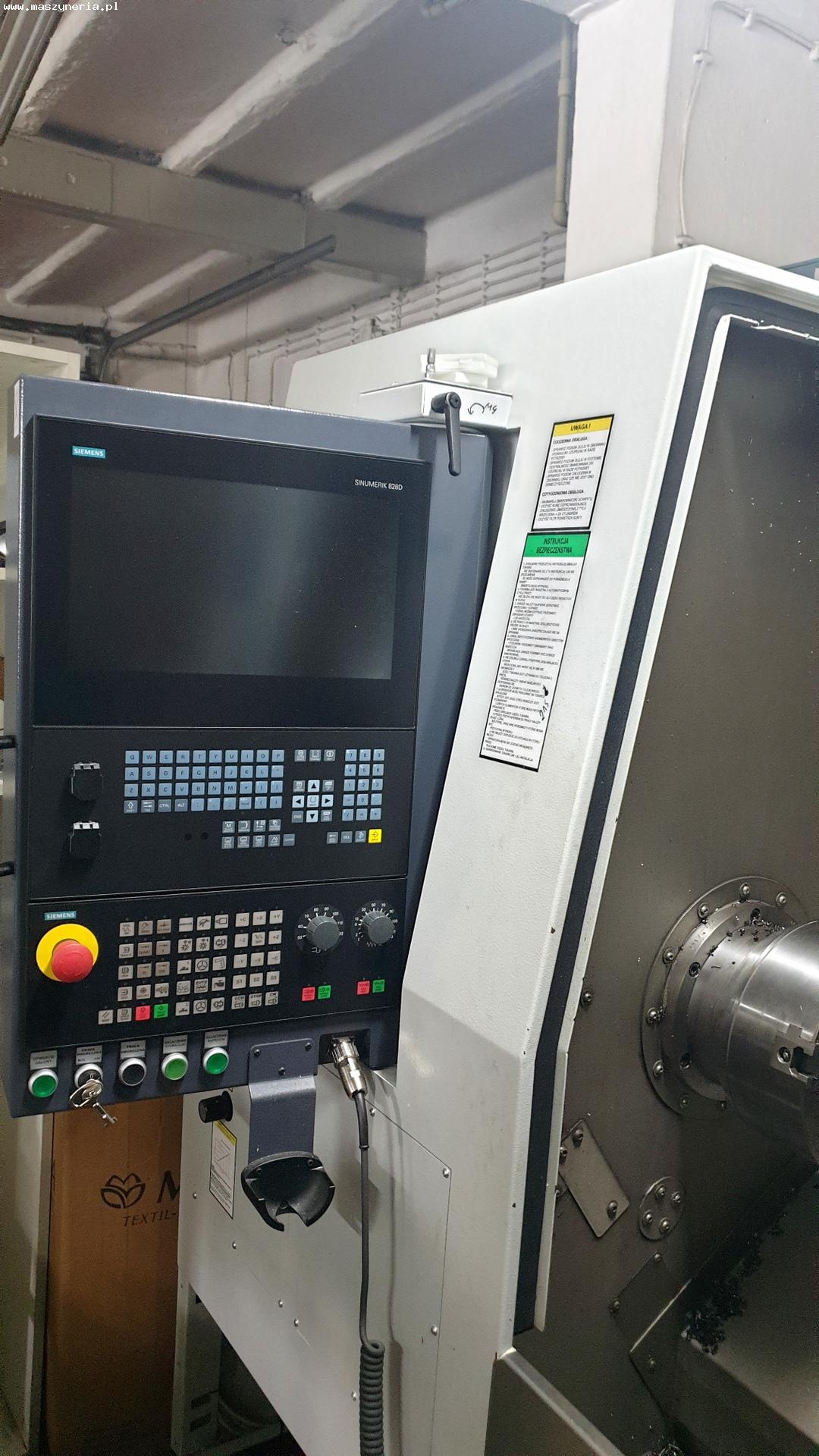

  • yправление ЧПУ SIEMENS SINUMERIK 828D с накладкой ShopTurn 3D
  • гидравлически подвижная задняя бабка
  • инструментальный датчик MARPOSS с автоматическим манипулятором и измерительными циклами

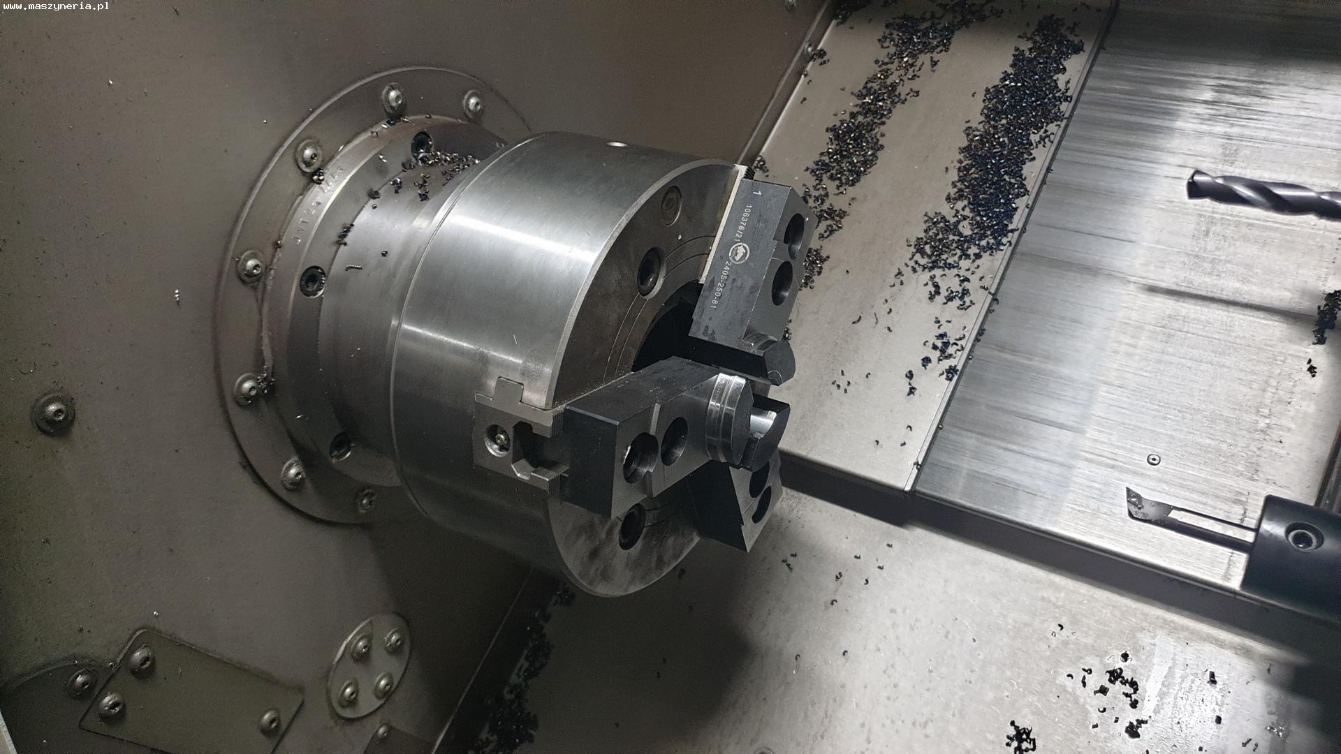

  • 3-кулачковый гидравлический самоцентрирующийся патрон BISON с набором мягких и жестких губок
  • высокоскоростной токарный центр Morse 5
  • цифровые сервоприводы и приводные двигатели для осей и шпинделя

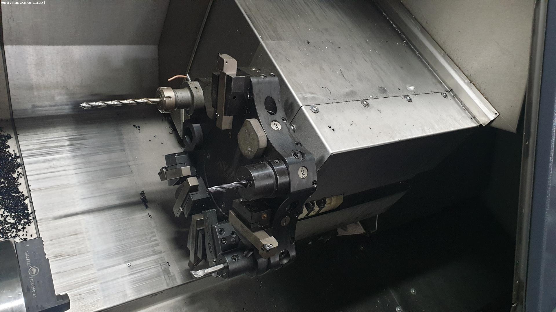

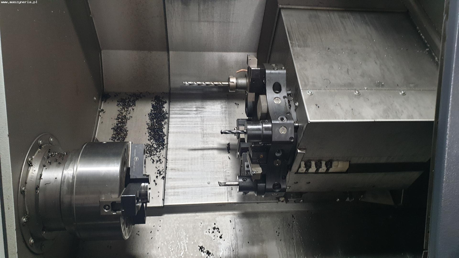

  • 12-позиционная револьверная головка (сервопривод) с резцедержателями VDI 30
  • ленточный конвейер для стружки
  • автоматическая система смазки направляющих и зубчатых колес
  • система водяного охлаждения инструмента
  • сенсорная панель управления 15,6″
  • направляющие на роликовых подшипниках по осям X,Z
  • телескопические крышки направляющих из нержавеющей стали
  • двухсторонние цилиндрические шестерни с двойными гайками на шарикоподшипниках
  • наклонная станина
  • 3-секционная муфта HIRTH для фиксации положения головки
  • гидравлический цилиндр патрона со сквозным отверстием
  • электронный маховик
  • маслоотделитель от СОЖ
  • ножные переключатели для управления токарным патроном
  • сетевая карта
  • ручной пистолет для СОЖ
  • теплообменник электрического шкафа
  • освещение рабочего места
  • лампа индикации рабочего состояния
  • декларация соответствия CE
  • порт USB
  • порт PCMCIA
