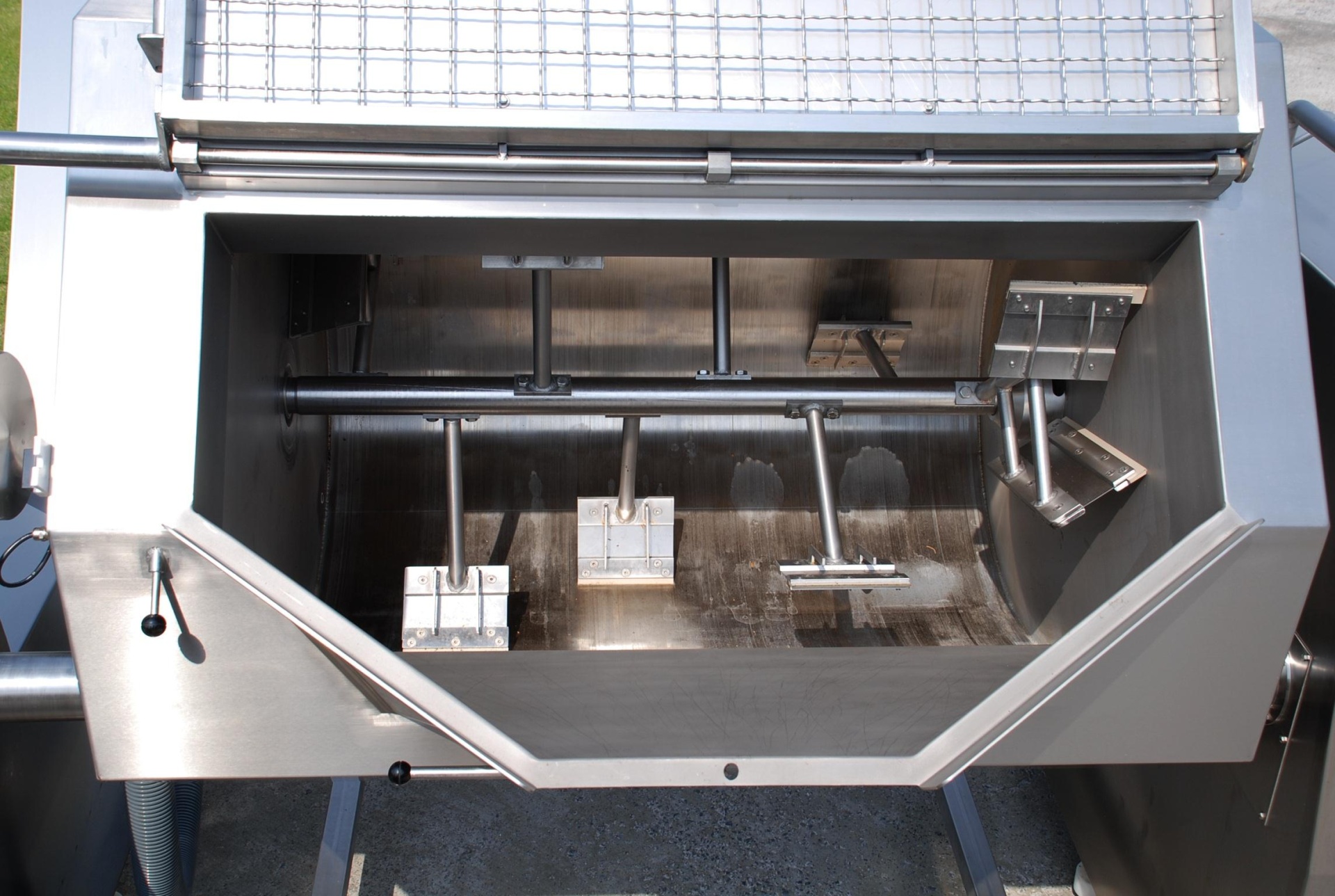

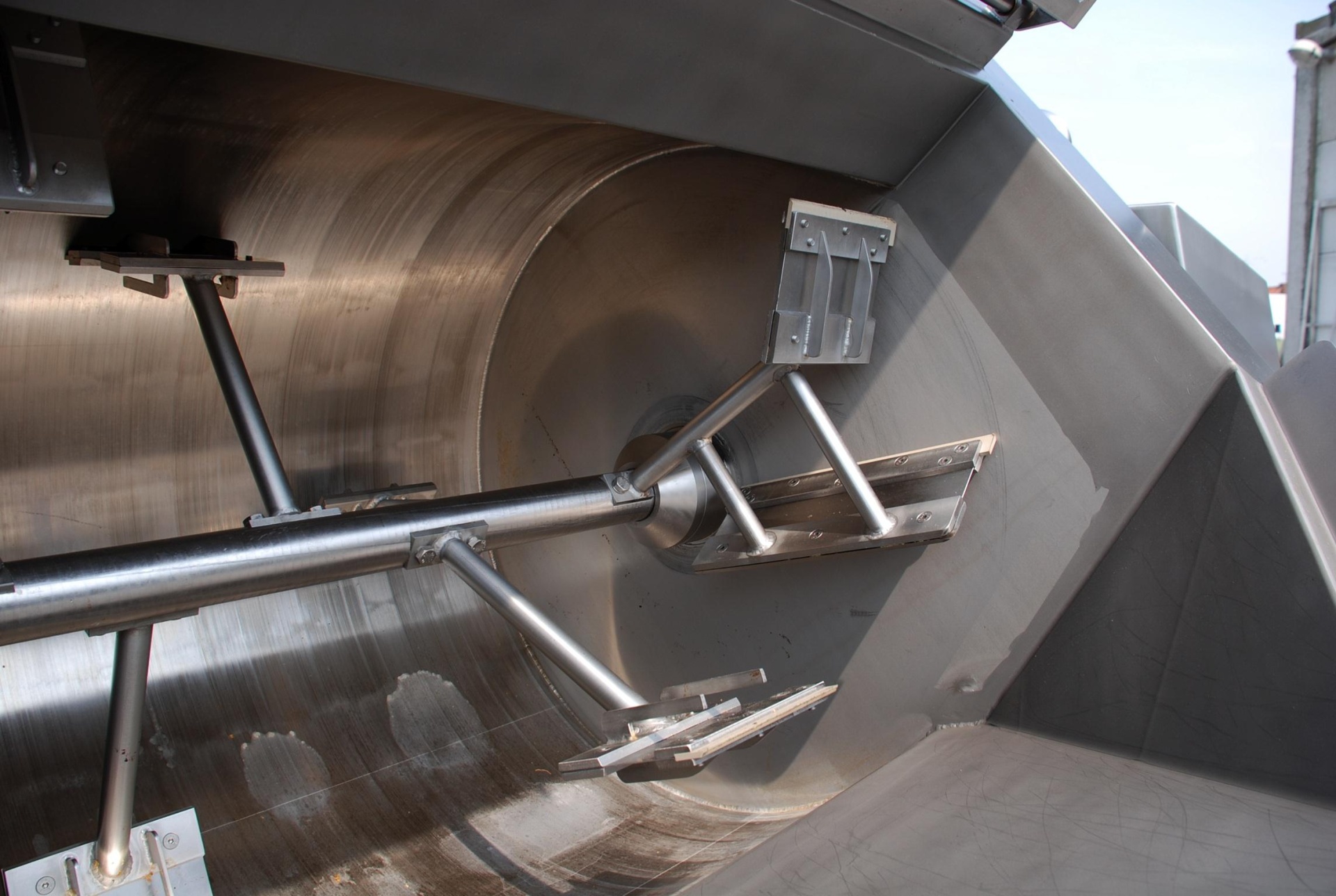

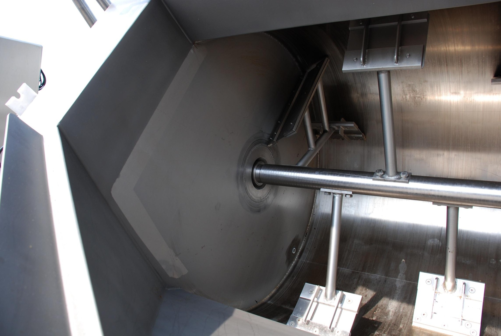

Особенность:
мешалка с подпружиненными скребками расположенными под острым углом - полностью сохраняет целостность частиц соуса, не разбивает их.
Обжарка и пассировка:
благодаря широкому диапазону температур (до 230 ° C!) данная машина качественно и быстро производит обжарку мяса и овощей.
Варка:
горизонтальная мешалка с термостойкими скребками обеспечивает равномерную теплообработку по всей толще продукта, а прилипание к стенкам риса и макарон, пригорание супов и соусов ушли в прошлое.

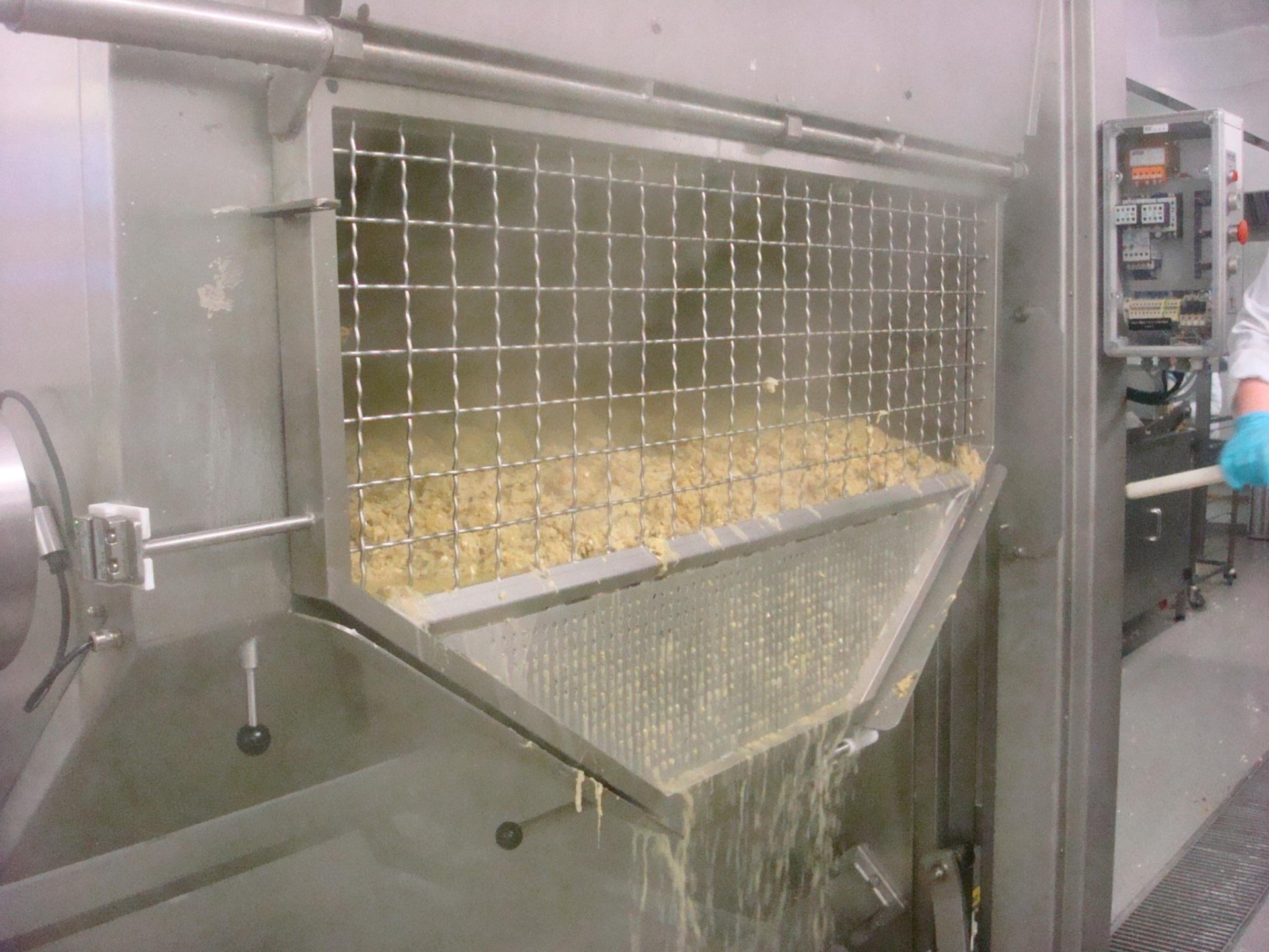

Тушение:
в данной многофункциональной машине можно выполнять все этапы приготовления Вашей продукции, не перегружая продукт из одного котла в другой: разогрев жира/растительного масла – обжарка мяса - тушение овощей - добавление трав и специй - добавление воды - приготовление и финальное перемешивание.
Вок (WOK) : данная жарочная мешалка также подходит для приготовления блюд азиатской кухни по технологии WOK.
Данный котел отлично подходит для приготовления тушеного мяса, соусов (можно подключить миксер-гомогенизатор), гуляша, лапши, плова, омлета и т.д.

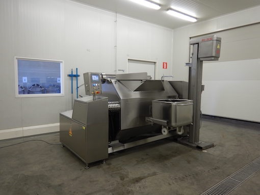

Производительность жарочного котла Gernal и комплектация:
Жарочный котел Gernal доступен в 4-х возможных объемах: 300, 500, 800 и 1200 литров.
