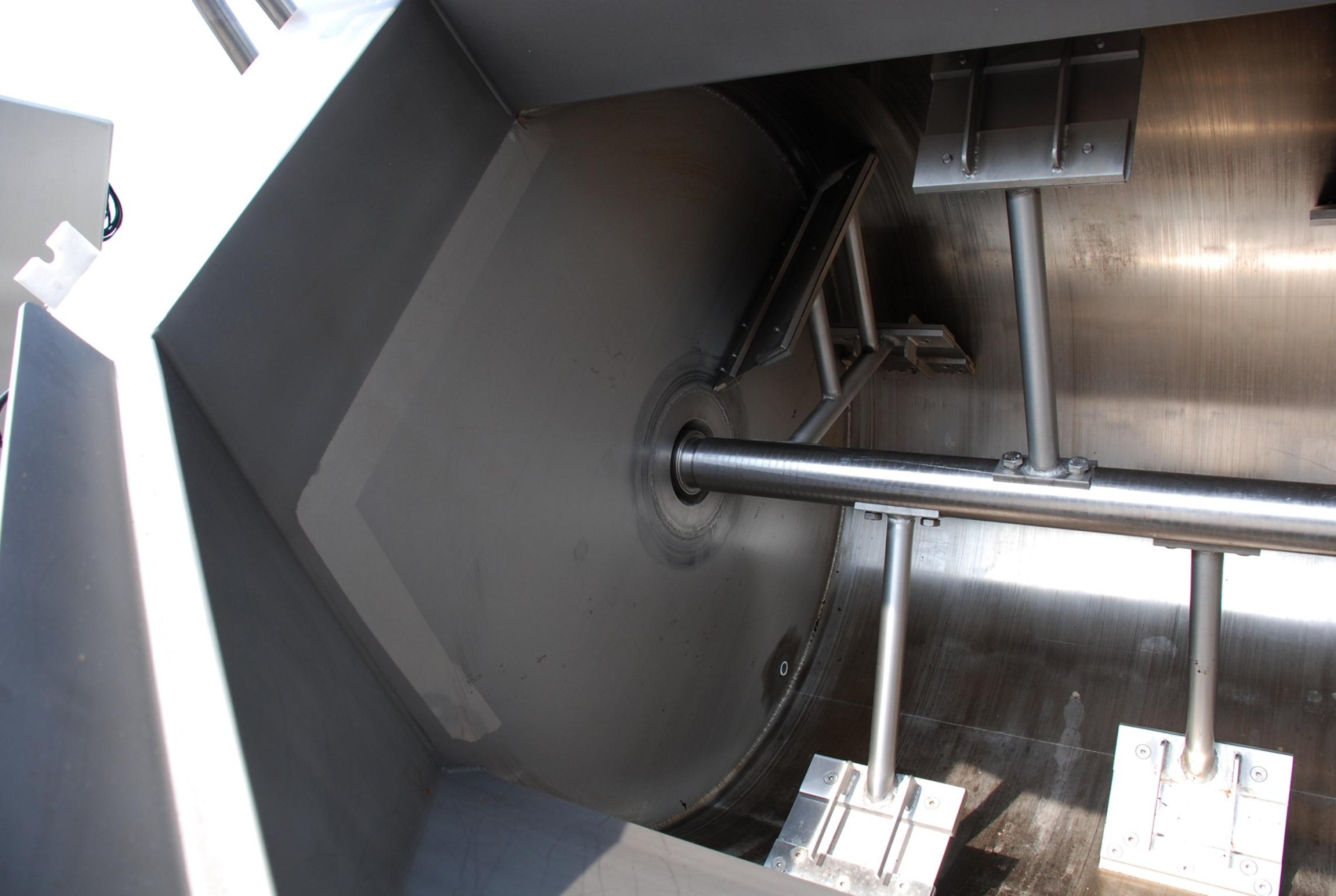

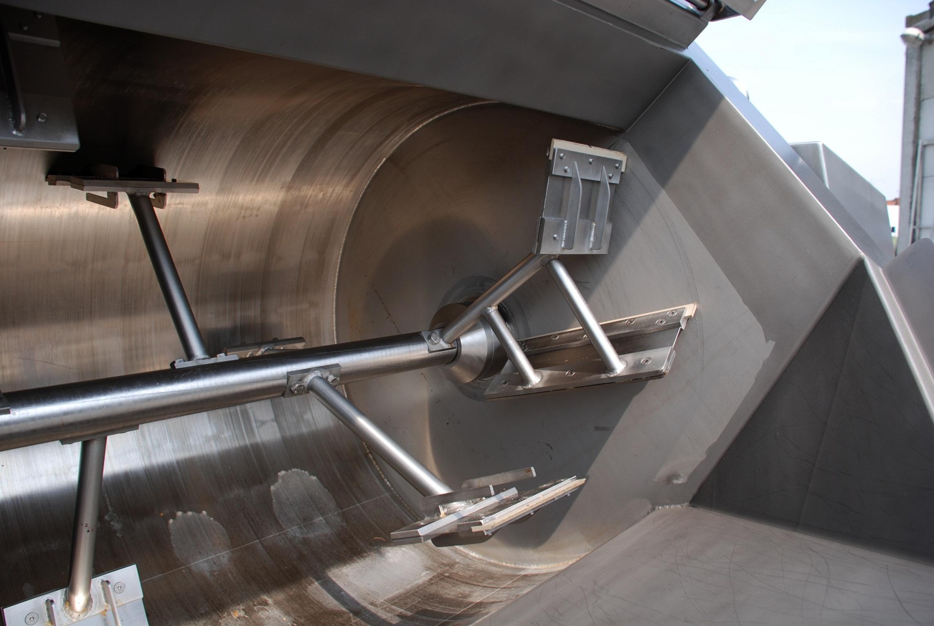

мешалка с подпружиненными скребками расположенными под острым углом - полностью сохраняет целостность частиц, не разбивает их.
