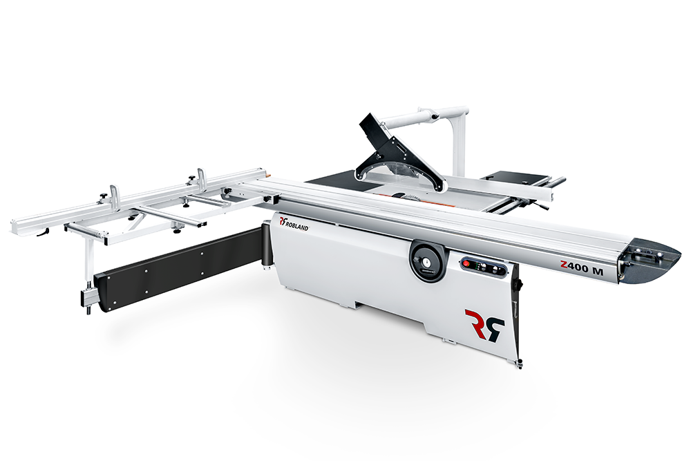

Станкофф.RU| Длина реза | 3500 мм (2500 и 4100 мм опция) |
| Размеры каретки | 420 x 3200 мм |
| Максимальная глубина пропила 125 мм (пильный диск в комплекте не идёт) | |
| Максимальный диаметр основной пилы | 400 x 30 мм (350 мм если с подрезной пилой) |
| Угол наклона пильного узла | 90 - 45 ° |
| Максимальная глубина резания при наклоне | 45° 90 мм |
| Частота вращения основного пильного диска | 3000/4000/5000 об/мин |
| Диаметр подрезной пилы | 120 x 20 мм |
| Глубина резания подрезной пилы | 0 - 3.5 мм |
| Частота вращения подрезной пилы | 8200 об/мин |
| Размеры основного чугунного стола | 985 x 710 мм |
| Размеры дополнительного стола на выходе | 650 x 710 мм |
| Размеры фронтального поперечного стола | 1420 x 540 мм |
| Высота стола | 860 мм |
| Ширина пиления по правой параллельной линейке | 1350 мм |
| Ширина пиления по поперечной упорной линейке | 2295 мм (3000 мм с телескопическим удлинением) |
| Регулировка поперечной линейки | - ручная с регулировочным винтом |
| Регулировка высоты пропила основной пилой | механическая |
| Регулировка угла наклона пильного агрегата | механическая с отображением угла наклона на шкале |
| Регулировка высоты пропила подрезного узла | механическая |
| Регулировка поперечного положения пропила подрезного узла | механическая |
| Регулировка положения параллельной линейки | ручная |
| Мощность двигателя основной пилы | 7 кВт |
| Мощность двигателя подрезной пилы | 1,3 кВт |
| Диаметры верхнего патрубка под аспирацию | 60 мм |
| Диаметр нижнего патрубка под аспирацию | 120 мм |
| Вес | 850-1080 кг |
| Габариты станка в плане | 7213 x 3934 x 900 мм |
| Транспортные габариты станка | 2300 x 1300 x 1000 мм |
| Транспортные габариты каретки | 3300 x 470 x 270 мм |
