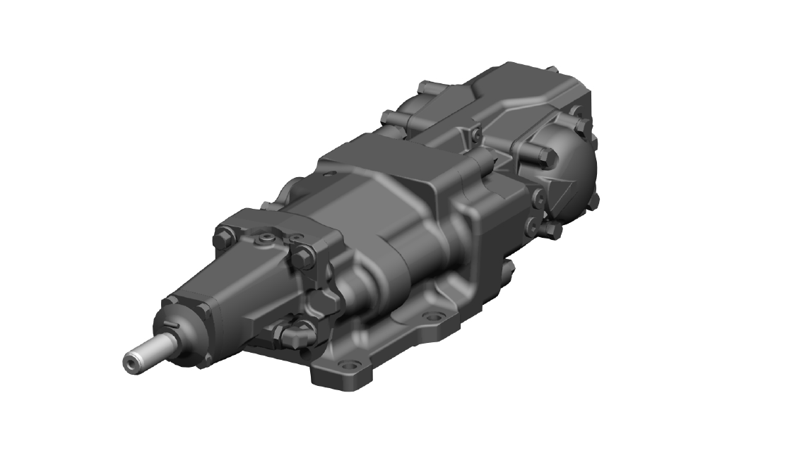

Гидравлический перфоратор Sandvik RD520
Обновлено 09.10.2026 998483
  • Гидравлический буровой станок Sandvik RD520 предназначен для забойного бурения при разработке горных выработок и проходке крупных тоннелей. Он также подходит для бурения шпуров, разведочных и инъекционных скважин.
  1. Диаметр сверления отверстий: 43–64 мм
  2. Диаметр расширения отверстий: 76–127 мм
  3. Мощность: 20 кВт
  4. Частота ударов: 74 Гц
  5. Рабочее давление: 100–220 бар
  6. Тип двигателя вращения: OMS 80, OMS 125, OMS 160
  7. Рекомендуемые сверлильные стержни: R39, Hex35 мм, MF-стержни
  8. Хвостовики: T35, T38, T45 (наружные)
  9. Вес: 225 кг
Механизм вращения:
  • Двигатели: OMS 80, OMS 125, OMS 160
  • Крутящий момент (175 бар): 400 Нм, 625 Нм, 700 Нм
  • Скорость вращения: 0–400 об/мин (OMS 80), 0–280 об/мин (OMS 125), 0–225 об/мин (OMS 160)
  • Расход (макс. скорость): 65 л/мин (OMS 80), 75 л/мин (OMS 125, OMS 160)
Аккумуляторы:
  • Газ: Азот N2
  • Давление: Высокое: 50 бар, Низкое (LP): 4 бар, Стабилизатор: 30 бар
  • Заправочный клапан: Vg8 DIN7756
Смазка хвостовика:
  • Поток воздуха: 250–350 л/мин
  • Давление: 4–7 бар
  • Расход масла: 180–250 г/ч
Рекомендации по применению масла:
  • Рабочая температура: +40°C … +60°C
  • Рекомендации: См. раздел "Рекомендации по смазке буровых установок Sandvik"
Специальные инструменты для RD520:
  • Полный набор: ID 551 617 36
  • Вытяжка с электроприводом: Отдельная спецификация
Давление промывки:
  • Максимальное давление (воздух / вода): 20 бар
