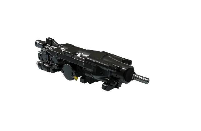

Гидравлический перфоратор Atlas Copco COP1838 ME/MEX
Обновлено 09.10.2026 998493
  • Гидравлический перфоратор Atlas Copco COP1838 ME/MEX
  • COP1838 ME/MEX Мощный гидравлический перфоратор для буровых работ при проходке горных выработок и тоннелей, а также при добычном бурении диаметром 38–76 мм. Высокая скорость бурения в сочетании с увеличенным сроком службы бурового става.
Технические характеристики:
COP 1838 ME
  • Масса: 170 кг
  • Длина: 1008 мм
  • Ширина: 251 мм
  • Высота: 235 мм
  • Высота до центра бурения: 88 мм
  • Ударная мощность: 18 кВт
  • Частота ударов: 60 Гц
  • Рабочее давление: 230 бар
  • Скорость вращения: 0-210 об/мин
  • Давление в контуре вращения: 210 бар
  • Крутящий момент: 1000 Нм
  • Давление промывочной воды: 5,5–25 бар
  • Расход промывочной воды: 1,1 л/сек
  • Расход воздуха на смазку: 5 л/сек
  • Хвостовик: R32, R38, T38
COP 1838 MEX
  • Масса: 229 кг
  • Длина: 1206 мм
  • Ширина: 318 мм
  • Высота: 257 мм
  • Высота до центра бурения: 122 мм
  • Крутящий момент: 10 000 Нм
