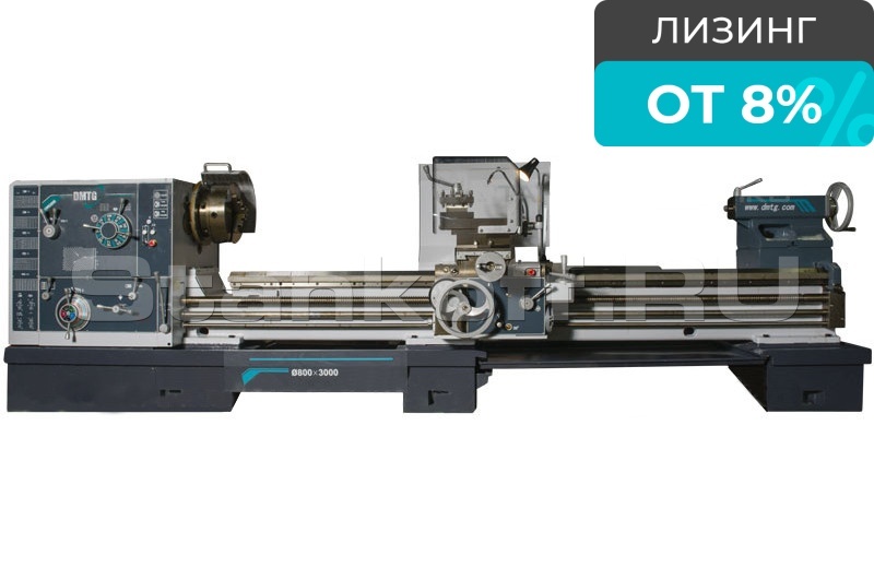

Токарный станок CW6280E/3000 (аналог ДИП-400)
  1. Мощный, точный и высокопроизводительный токарный станок для серийного изготовления крупногабаритных деталей в различных отраслях промышленности.
  2. Предназначен для черновой, получистовой и чистовой обработки заготовок из стали, чугуна и цветных сплавов.
  3. Разработан Техническим центром корпорации DMTG совместно с английской компанией COLCHESTER (основана в 1897 г., один из ведущих мировых производителей токарных станков).
  4. Большие возможности по обработке: проходное отверстие шпинделя Ø100 мм (опция: 130 мм), нарезание четырех типов резьб от метрической до питчевой, масса обрабатываемой детали до 2000 кг
  5. Редуктор подач с передаточным отношением 1/1 (подачи 0,1 - 1,52 мм/об) и 16/1 (подачи 1,6 - 24,3 мм/об). Такой диапазон подач позволяет производить на одном станке как черновое обдирочное, так и чистовое точение (до Ra 1,6).
  6. Возможно силовое точение со съемом до 5 мм за проход.
  7. Закаленный шпиндель из высокопрочной легированной стали, установленный на регулируемые прецизионные роликоподшипники NSK (Япония).
  8. Высокая жесткость и прочность станины сложной формы с многочисленными ребрами жесткости. Ширина станины 550 мм.
  9. Закаленные призматические направляющие станины (не ниже HRC 47-56, толщина закаленного слоя не менее 2 мм).
  10. Обработка коротких деталей большого диаметра в выемке станины.
  11. Принудительная циркуляционная система смазки передней бабки и коробки подач с собственным независимым насосом.
  12. Высокоточные направляющие покрыты специальным низкофрикционным покрытием Turcite-B, которое обеспечивает длительное сохранение точности, плавное и точное перемещение суппорта станка.
  13. Шпиндель станка прошел динамическую балансировку на специальном испытательном стенде.
  14. Мощный электродвигатель 11 кВт (опция: 15 кВт).
  15. Высокопроизводительная гидростанция с баком 35 л.
  16. Двухходовая гидравлическая многодисковая фрикционная муфта передает вращение на шпиндель и осуществляет реверс.
  17. Гидравлический тормоз шпинделя.
  18. Закаленные шлифованные шестерни передней бабки и коробки подач.
  19. Дублированная рукоятка управления вращением шпинделя (с правой и с левой стороны станка).
  20. Привод быстрого хода суппорта со скоростью перемещений 3800 мм/мин в продольном направлении и 1900 мм/мин в поперечном направлении.
  21. Мощная задняя бабка с пинолью диметром 100 мм и ходом 240 мм дает широкие возможности по обработке заготовок осевым инструментом (сверла, развертки).
  22. Задняя бабка может быть смещена на ± 10 мм для точения длинных конусов.
  23. Перегрузочная муфта ходового винта.
  24. Система подачи СОЖ в зону резания.
  25. Современный аналог советского станка ДИП-400.
