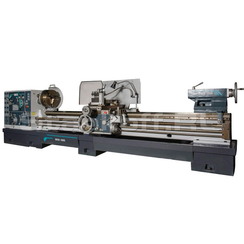

Токарный станок CW6263E/2000
Токарный станок CW6263E/2000 представляет собой мощное, точное и высокопроизводительное оборудование, предназначенное для серийного изготовления крупногабаритных деталей в различных отраслях промышленности. Он подходит для черновой, получистовой и чистовой обработки заготовок из стали, чугуна и цветных сплавов. Оборудование обладает широкими возможностями обработки: проходное отверстие шпинделя диаметром 100 мм (с опцией увеличения до 130 мм), возможность нарезания четырех типов резьб — от метрической до питчевой, а также обработка деталей массой до 2000 кг.
Преимущества
  • Редуктор подач с передаточными числами 1/1 (0,1–1,52 мм/об) и 16/1 (1,6–24,3 мм/об) для чернового и чистового точения (до Ra 1,6).
  • Возможность силового точения срезом до 5 мм за проход.
  • Закаленный шпиндель из легированной стали на регулируемых прецизионных роликоподшипниках NSK.
  • Жесткая станина сложной формы с ребрами жесткости, ширина 550 мм.
  • Призматические направляющие станины закалены HRC 47–56, слой ≥2 мм.
  • Обработка коротких деталей большого диаметра в выемке станины.
  • Принудительная циркуляционная смазка передней бабки и коробки подач с независимым насосом.
  • Направляющие с покрытием Turcite-B для плавного и точного перемещения суппорта.
  • Динамически сбалансированный шпиндель.
  • Мощный электродвигатель 11 кВт (опция 15 кВт).
  • Высокопроизводительная гидростанция с баком 35 л.
  • Двухходовая гидравлическая многодисковая фрикционная муфта для передачи вращения и реверса шпинделя.
  • Гидравлический тормоз шпинделя. Закаленные шлифованные шестерни передней бабки и коробки подач.
  • Дублированная рукоятка управления шпинделем с обеих сторон.
  • Привод быстрого хода суппорта: 3800 мм/мин продольно, 1900 мм/мин поперечно.
  • Мощная задняя бабка с пинолью Ø100 мм, ход 240 мм для обработки осевым инструментом.
  • Возможность смещения задней бабки ±10 мм для точения длинных конусов.
  • Перегрузочная муфта ходового винта.
  • Система подачи СОЖ в зону резания.
Комплектация
  • 3-кулачковый токарный патрон Ø315 мм;
  • УЦИ по двум осям;
  • Станочный светильник;
  • Система подачи СОЖ;
  • Упорный центр МК6;
  • Обслуживающий инструмент;
  • Руководство по эксплуатации на русском языке.
Станочные данные
Диаметр обработки над станиной, мм 630
Диаметр обработки над суппортом, мм 350
Диаметр обработки в выемке станины, мм 800
Длина выемки станины, мм 350
Межцентровое расстояние, мм 2000
Ширина станины, мм 550
Максимальный вес обрабатываемой заготовки, кг 2000
Шпиндель
Число оборотов шпинделя, об/мин 7,5 - 1000
Количество скоростей шпинделя, шт 18 вперед / 6 назад
Проходное отверстие шпинделя, мм 100
Фланец шпинделя С11 (DIN 55027, ISO 702/III)
Внутренний конус шпинделя, мм метрический 120 (1:20)
Диаметр шпинделя в передней опоре, мм 160
Крутящий момент шпинделя, Нм 2400
Подачи и резьбы
Продольная подача 1:1 (64 подачи), об/мин 0,1 - 1,52
Продольная подача 16:1 (64 подачи), об/мин 1,6 - 24,3
Поперечная подача 1/2 от продольной подачи
Быстрый ход в продольном направлении, мм/мин 3800
Быстрый ход в поперечном направлении, мм/мин 1900
Пределы шага нарезаемых метрических резьб (52 шага), мм 0,5 - 240
Пределы шага нарезаемых дюймовых резьб (34 шага), ниток/дюйм 28 - 1
Пределы шага нарезаемых модульных резьб (53 шага) модуль 0,5 - 120
Пределы шага нарезаемых питчевых резьб (24 шага) 28 - 1 DP
Резцедержатель
Размер державки резца, мм 30 х 30
Угол поворота верхней каретки суппорта, град ± 90°
Ход верхней каретки суппорта, мм 200
Ход поперечной каретки суппорта, мм 460
Задняя бабка
Конус пиноли задней бабки МК6
Диаметр пиноли задней бабки, мм 100
Ход пиноли задней бабки, мм 250
Поперечное перемещение задней бабки, мм ± 10
Электропитание
Мощность двигателя шпинделя, кВт 11
Общая потребляемая мощность , кВт 15
Напряжение, В 380
Частота переменного тока, Гц 50
Габаритные размеры
Габаритные размеры (ДxШxВ), мм 4230x1340x1830
Масса станка, кг4650
