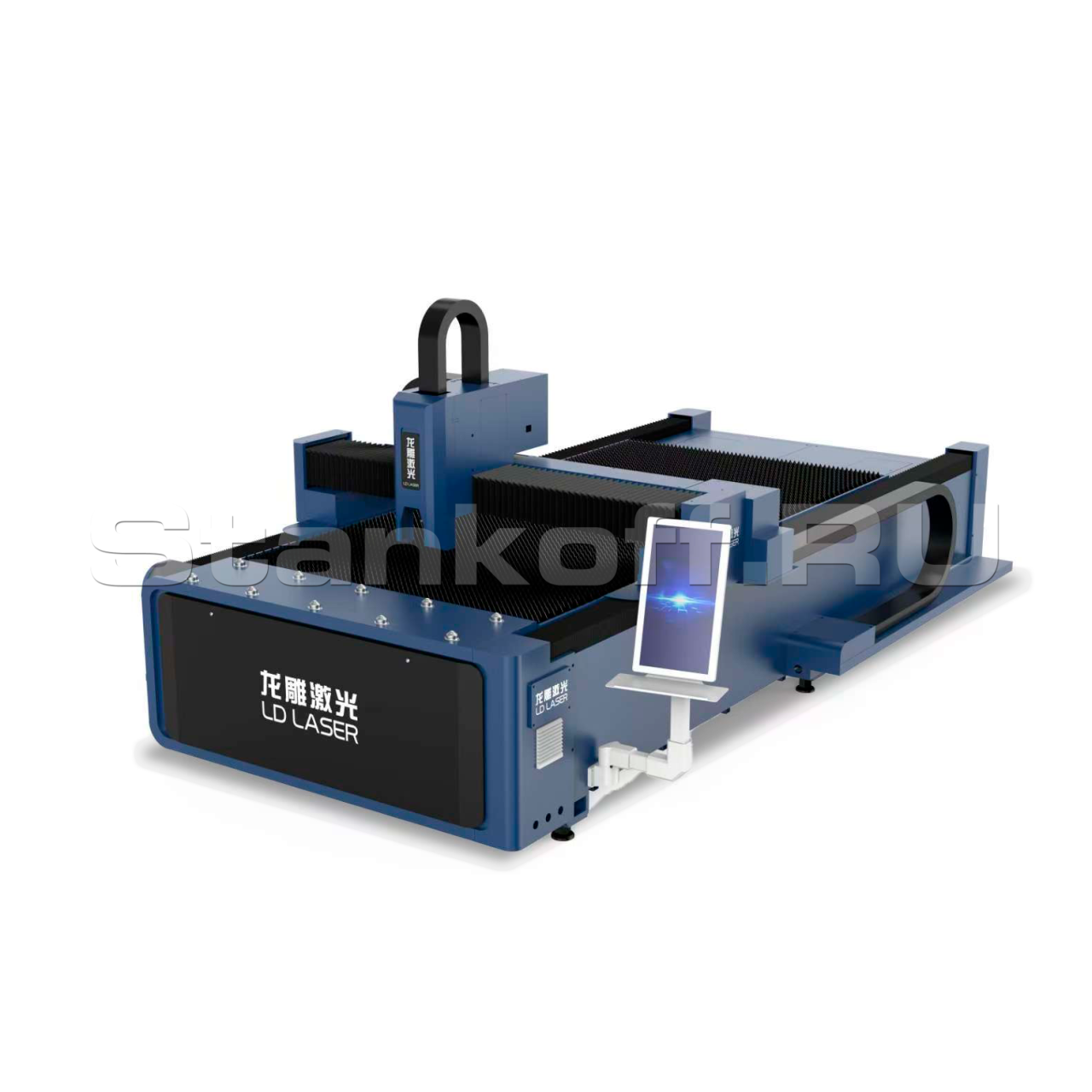

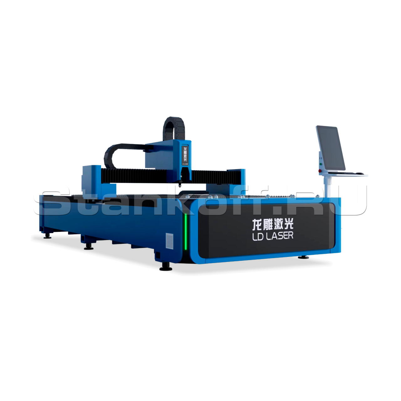

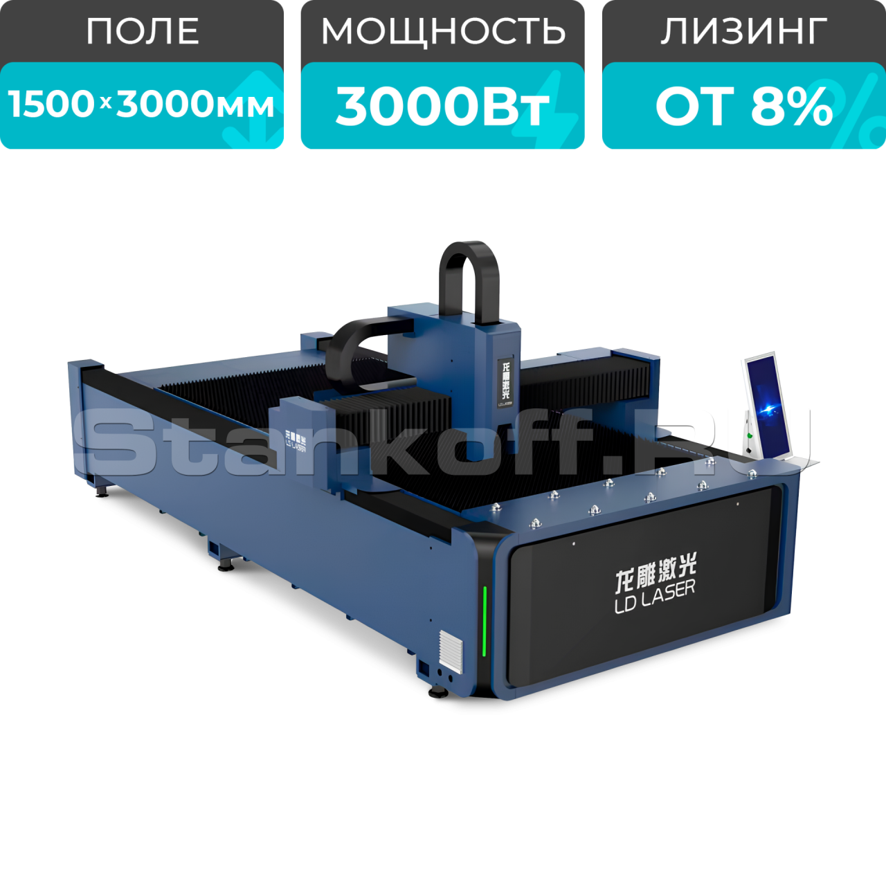

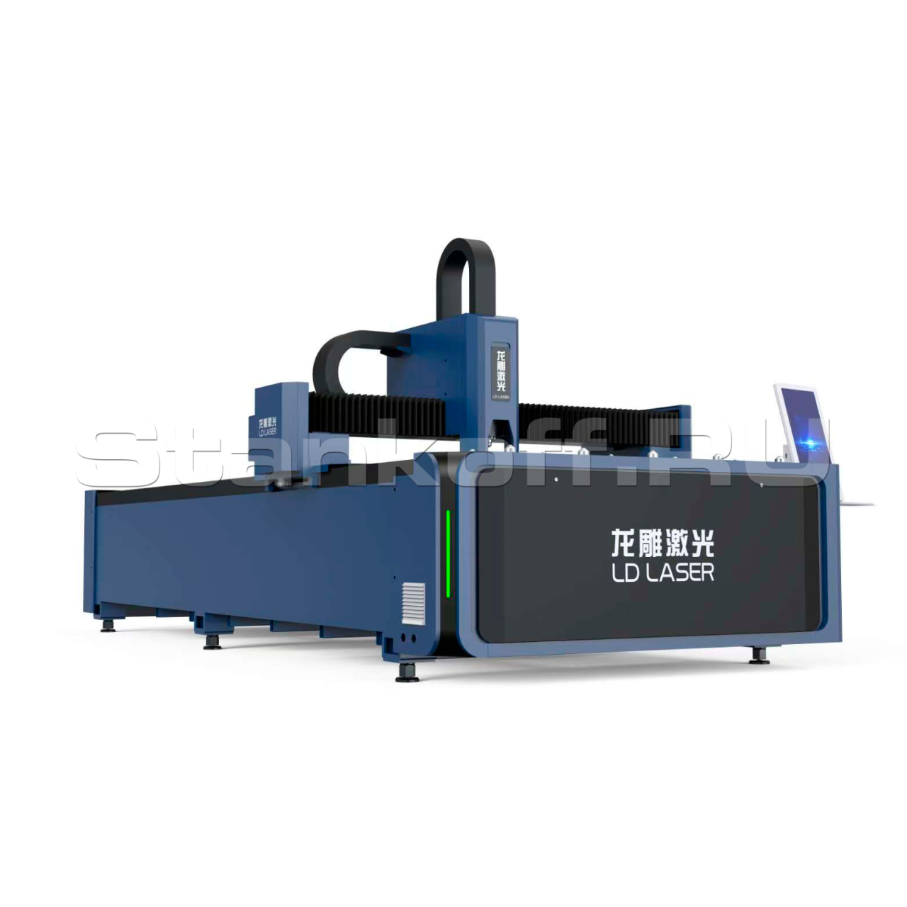

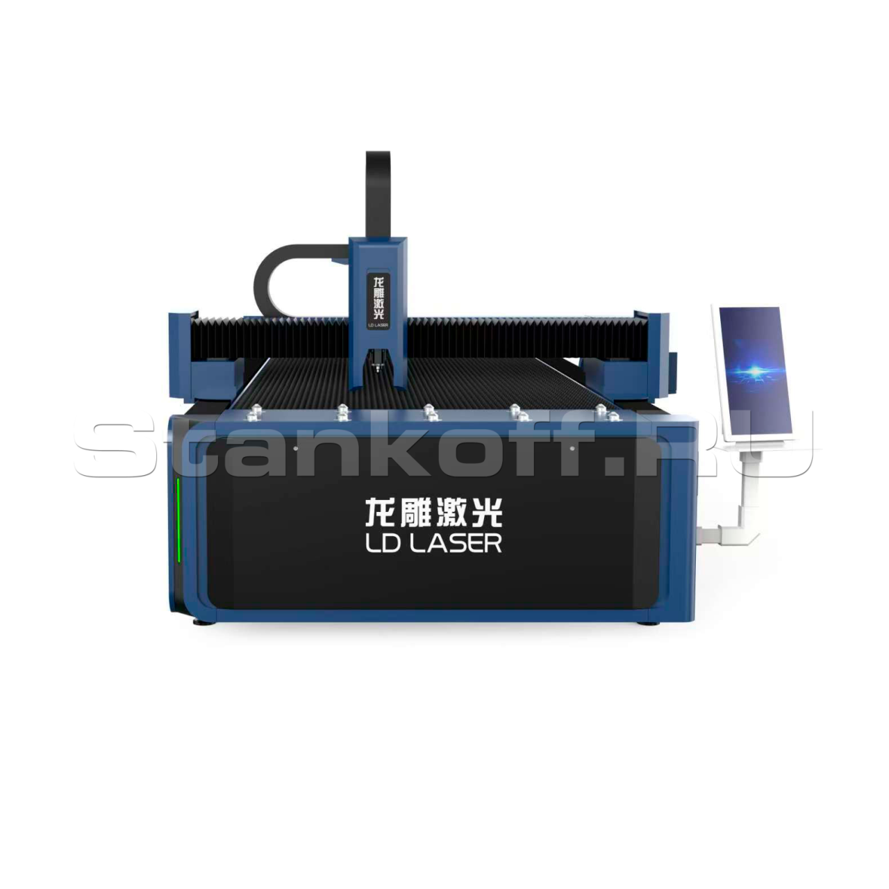

Оптоволоконный лазерный станок по металлу LD-3015S/3000 Raycus
Оптоволоконный лазерный станок для резки металла серии S представляет собой высокопроизводительное оборудование, предназначенное для точной и эффективной обработки металлических листов. Благодаря передовым технологиям и прочной конструкции, эти станки обеспечивают стабильную работу и высокую производительность, что делает их незаменимыми в современных производственных процессах.
Станки широко применяются в различных отраслях промышленности, включая автомобилестроение, судостроение, производство строительной и сельскохозяйственной техники, а также в производстве мебели и декоративных панелей. Их универсальность и надежность позволяют решать задачи любой сложности, обеспечивая высокое качество и точность обработки материалов.
Режущая голова с автофокусом
BOCI BLT310(Китай)
Зубчатая передача «шестерня-рейка» TWEbolun (Тайвань)
Высокоточные направляющие SHAC (Тайвань)
Сервопривод и привод
INOVANCE (Китай)
Редуктор BEITTO
Источник излучения Raycus (Китай)
Система ЧПУ и софт FSCUT 2000E (Китай)
Водяное охлаждение (чиллер) TongFei / S&A (Китай/Китай)
Пропорциональный клапан SMC (Япония)
Электрические компоненты Schneider
Вентилятор 3 кВт
Стабилизатор 30 КВа

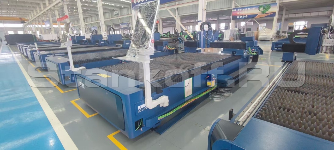

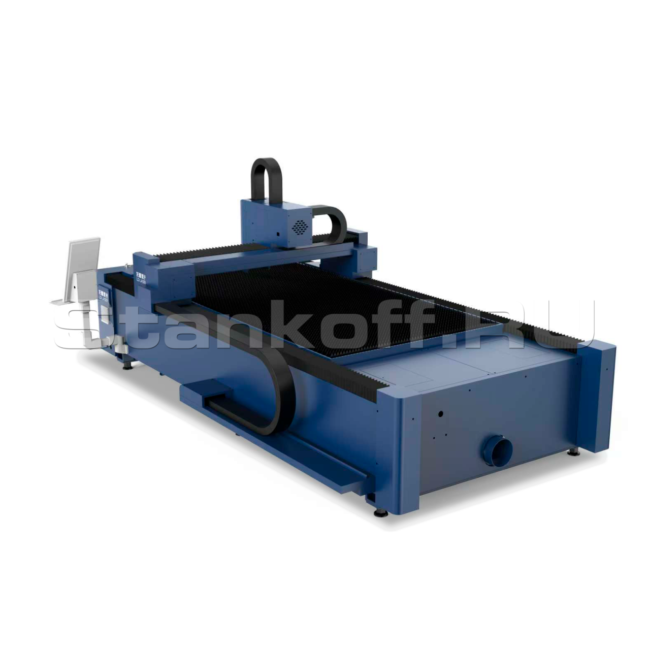

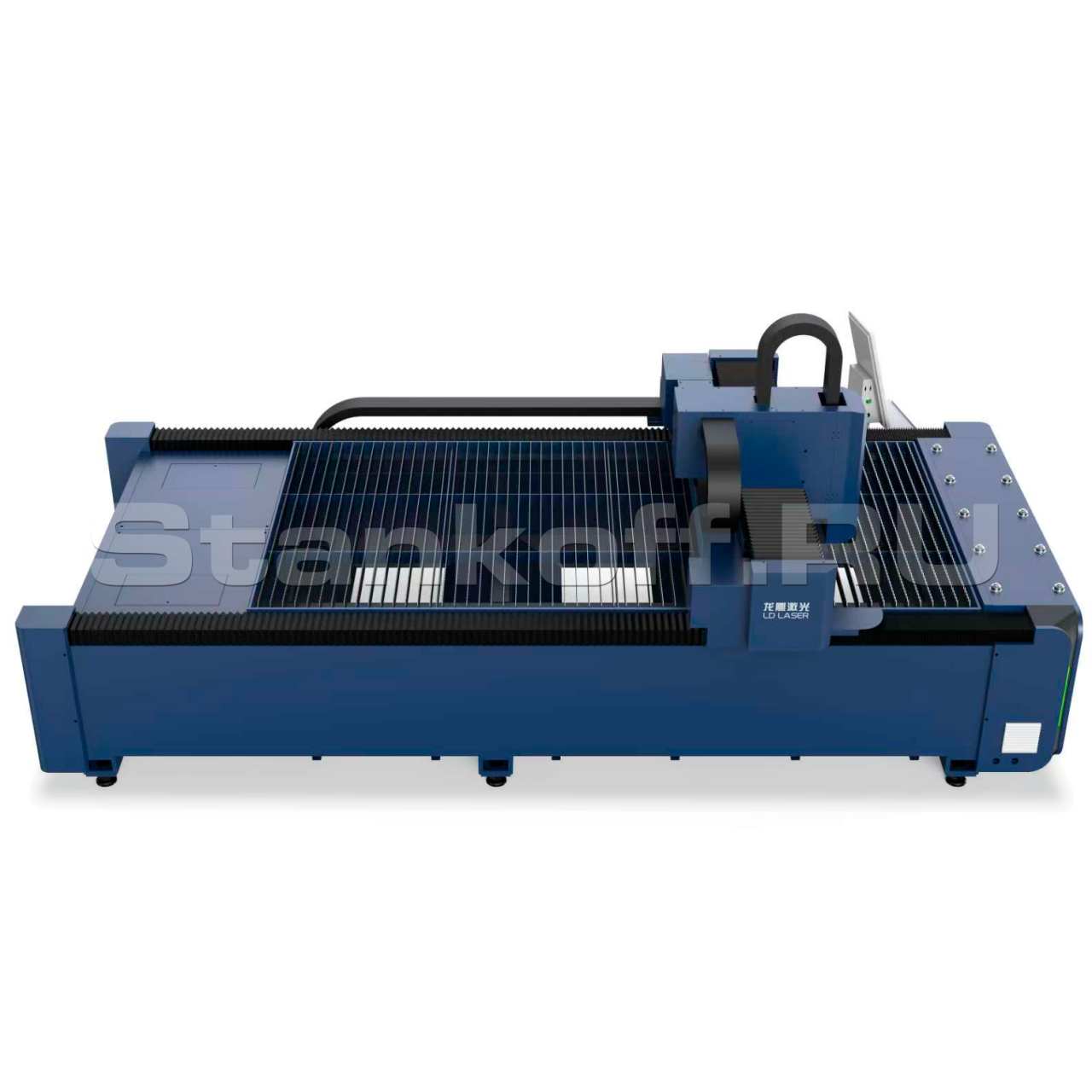

Конструктивные особенности
Листовая станина
Листовая станина
Листовая станина

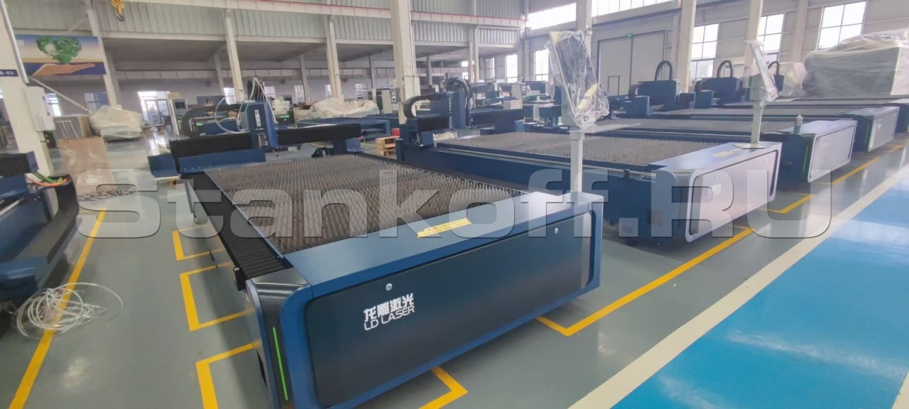

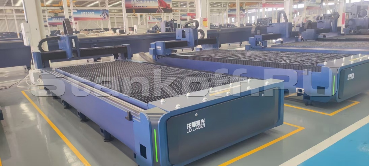

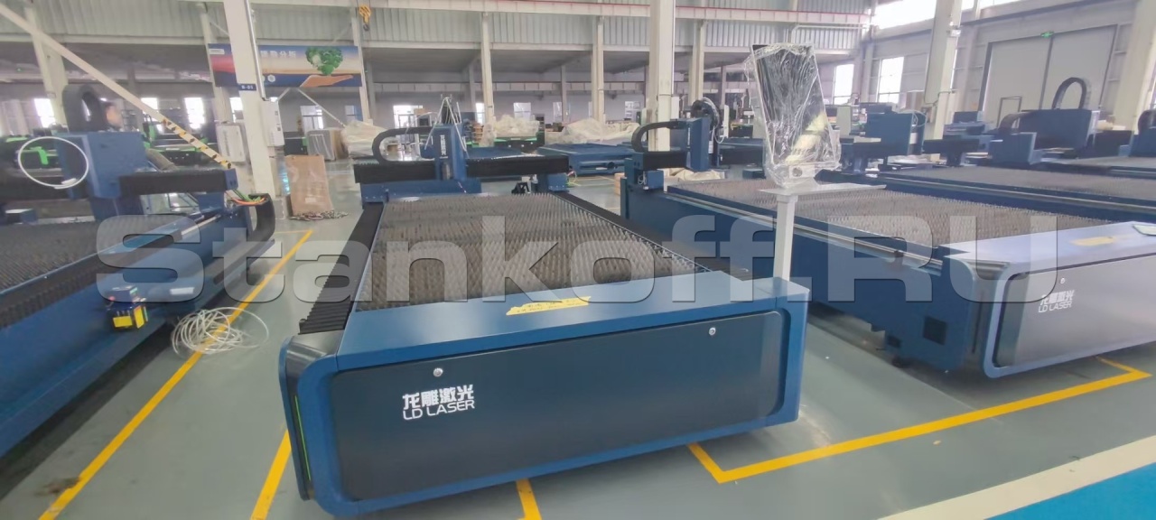

Самостоятельное производство станины позволяет заводу контролировать качество на каждом этапе, делая их станки редкостью на рынке по надёжности и стабильности. Станина выполнена из высококачественной листовой стали и проходит высокотемпературный отжиг, повышающий её прочность, твердость и износостойкость. В отличие от трубчатых конструкций, листовая станина более жёсткая, устойчивая к вибрациям и обеспечивает точный и стабильный рез. Для повышения прочности и минимизации деформаций корпус усилен ребрами жёсткости и дополнительными перекладинами. Все элементы проходят полный цикл обработки на заводе: сварку, термообработку для снятия внутренних напряжений и покраску.
Стальной портал
Стальной портал
Изготовленный из высокопрочной стали, портал отличается увеличенной жесткостью и минимальной деформацией даже при значительных нагрузках и динамических перемещениях. Повышенная жёсткость портала позволяет использовать сервоприводы на максимальных скоростях снижая общее время выполнения задач.

Получаемые изделия

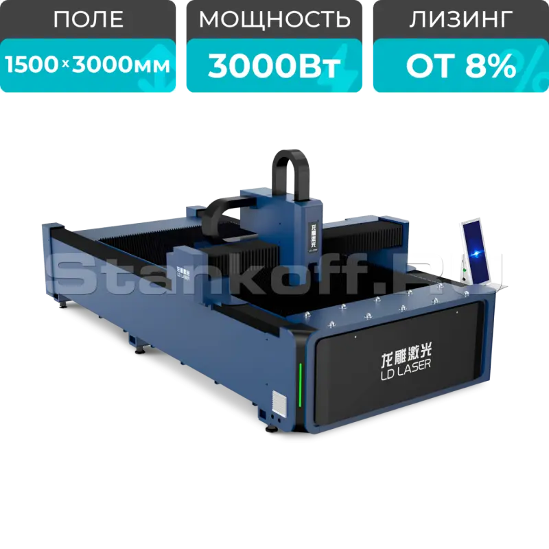

Размер рабочей области, мм 3050x1550
Мощность лазера, Вт 3000
Источник излучения, мм Raycus
Длина листа (Y), мм 3000
Ширина листа (X), мм 1500
Ход по оси (Z), мм 120
Максимальная скорость хода, м/мин 130
Максимальная нагрузка на стол, кг 900
Ускорение, G 1,3
Точность позиционирования (X, Y, Z), мм ±0,03
Точность повторного позиционирования (X, Y, Z), мм ±0,02
Вес нетто, кг 1700
