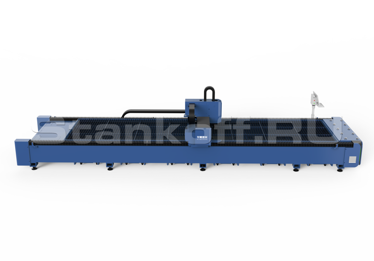

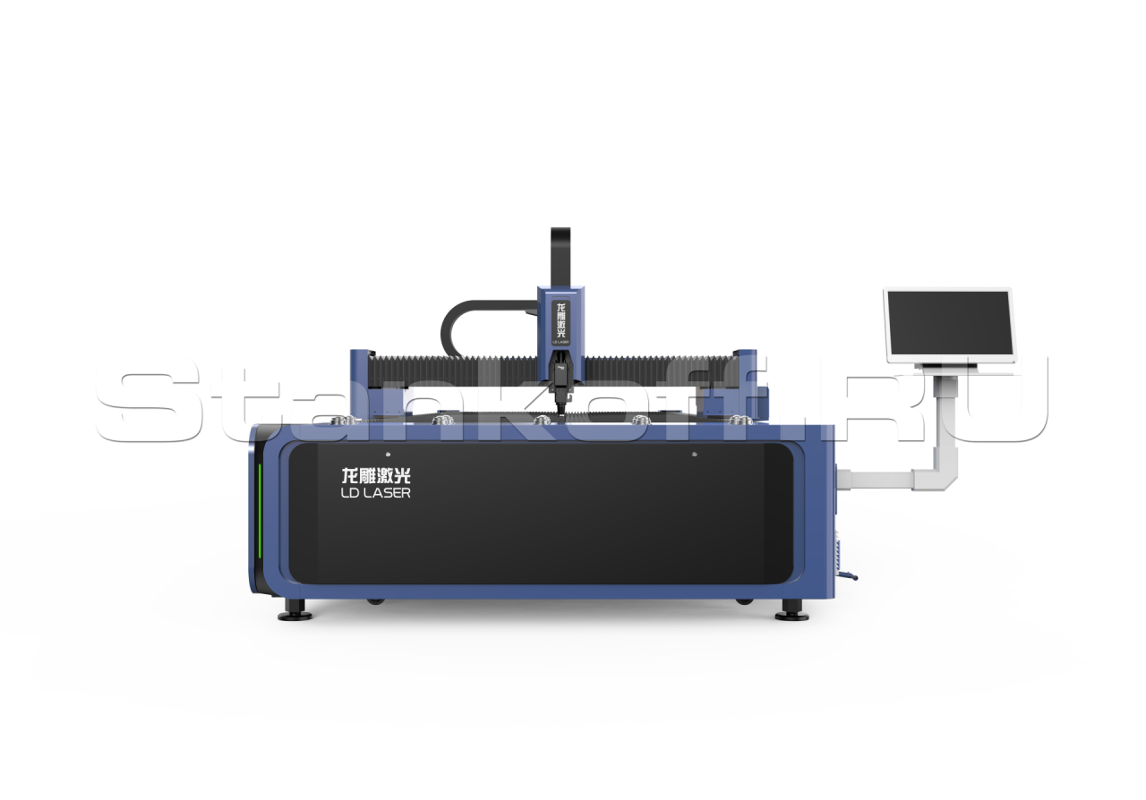

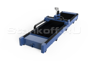

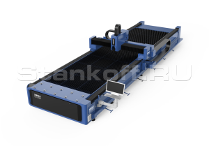

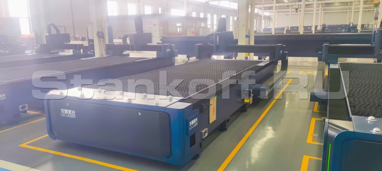

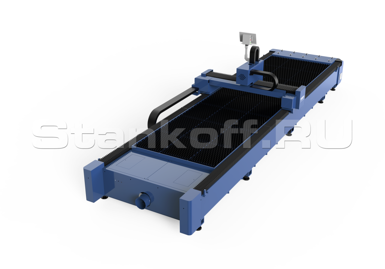

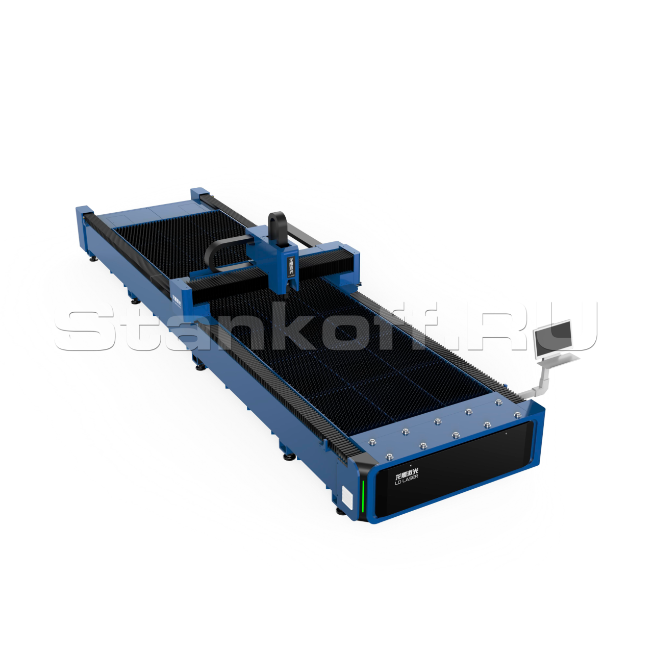

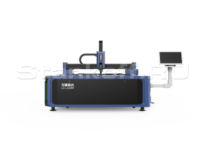

Оптоволоконный лазерный станок по металлу LD-6015S/3000 Raycus
Оптоволоконный лазерный станок для резки металла серии S представляет собой высокопроизводительное оборудование, предназначенное для точной и эффективной обработки металлических листов. Благодаря передовым технологиям и прочной конструкции, эти станки обеспечивают стабильную работу и высокую производительность, что делает их незаменимыми в современных производственных процессах.
Станки широко применяются в различных отраслях промышленности, включая автомобилестроение, судостроение, производство строительной и сельскохозяйственной техники, а также в производстве мебели и декоративных панелей. Их универсальность и надежность позволяют решать задачи любой сложности, обеспечивая высокое качество и точность обработки материалов.

Мощность лазера, Вт 3000
Источник излучения Raycus
Обрабатываемые материалы
Ширина листа (X), мм 1500
Длина листа (Y), мм 6000
Максимальная нагрузка на стол, кг 1800
Ход по оси Х, мм 1500
Ход по оси Y, мм 6000
Ход по оси Z, мм 120
Скоростные характеристики
Максимальная скорость хода, м/мин 120
Ускорение, G 1,3
Мощность сервоприводов по оси X, Вт 750
Мощность сервоприводов по оси Yх2, Вт 850
Мощность сервоприводов по оси Z, Вт 400
Точность позиционирования (X, Y, Z), мм ±0,03
Точность повторного позиционирования (X,Y,Z), мм ±0,02
Программно-аппаратные характеристики
Программное обеспечение Cypcut (FSCUT 2000)
Электропитание
Напряжение, В 380
Частота напряжения, Гц 50
Мощность вытяжного вентилятора, кВт 3
Габаритные параметры
Длина станка, мм 8050
Ширина станка, мм 2300
Высота станка, мм 1742
Вес нетто, кг 3600
