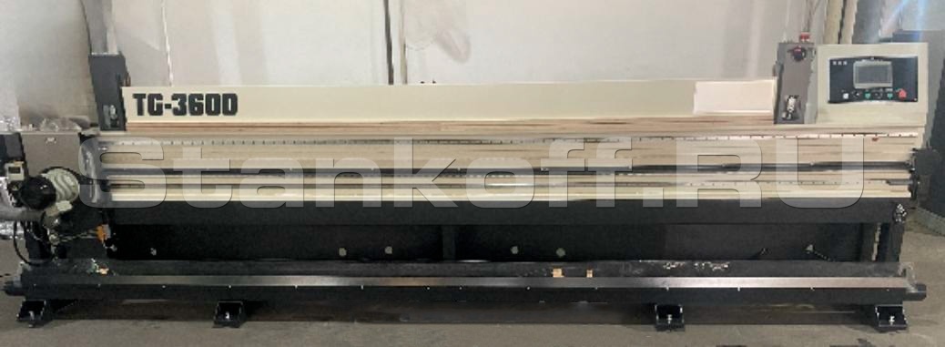

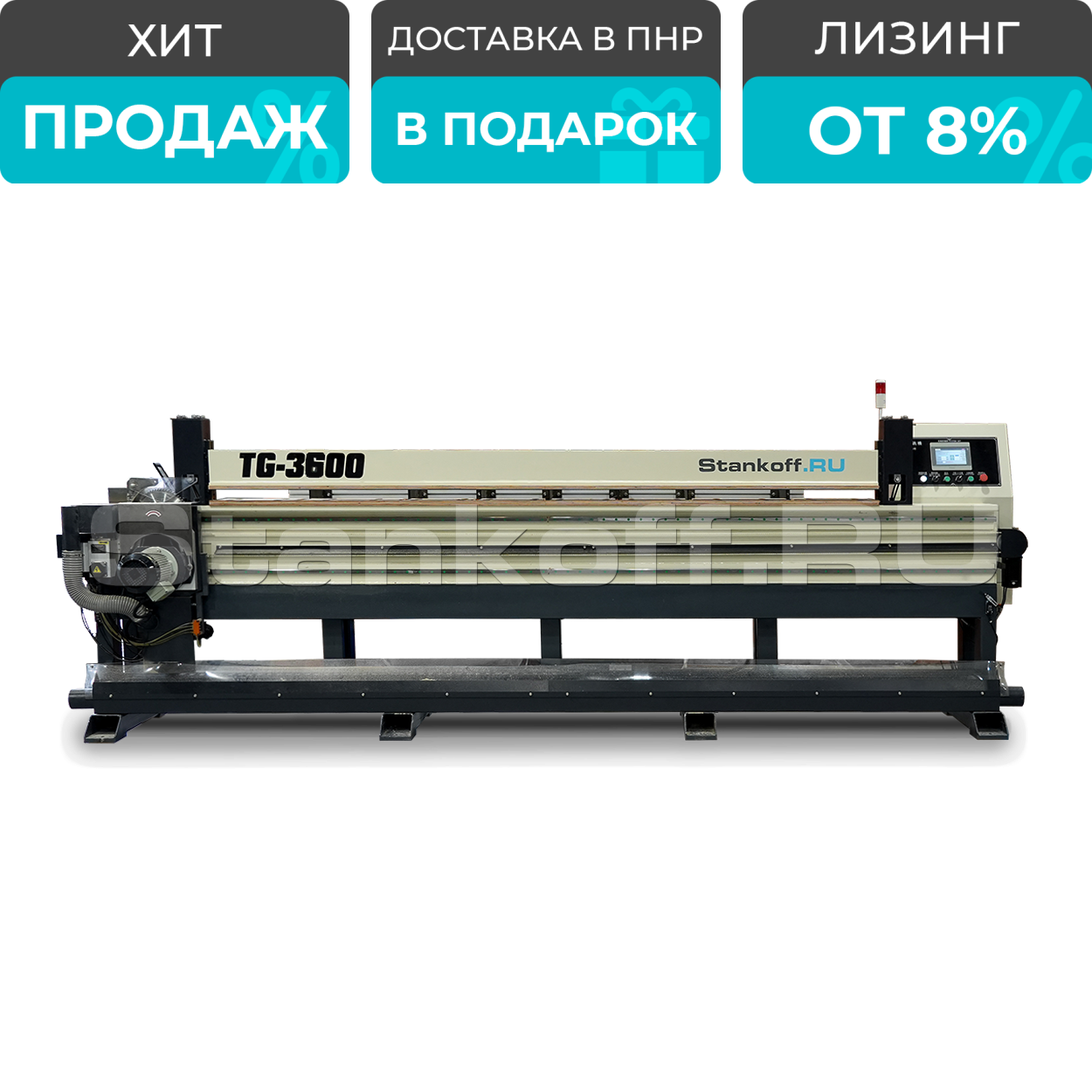

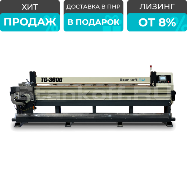

Станок для пиления и прифуговки шпона TG-3600
Станок для пиления и прифуговки шпона TG-3600 — классическое решение для подготовки к сшивке. Процесс состоит из двух этапов: первичная обработка пилой (черновая) и последующая фрезеровка (чистовая). Предназначен для выравнивания кромки пакета шпоновых листов перед сшивкой.
Особенности

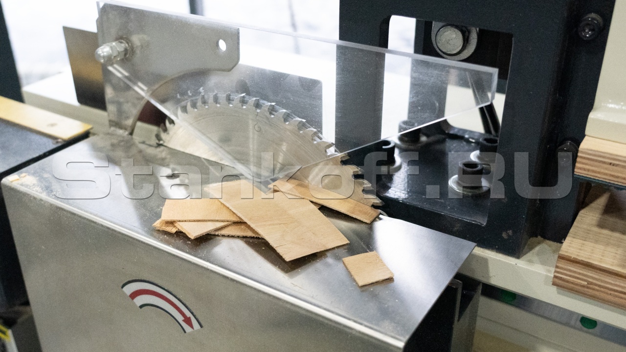

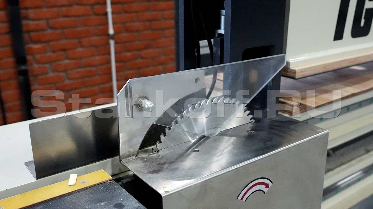

  • Надежная, усиленная конструкция обеспечивает стабильную и качественную обработку;
  • Используются пильный диск и насадная фреза — затачиваются проще, чем гильотинные ножи;
  • Автоматическая равномерная подача по призматическим направляющим повышает точность и повторяемость.

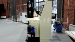

Конструктивные особенности

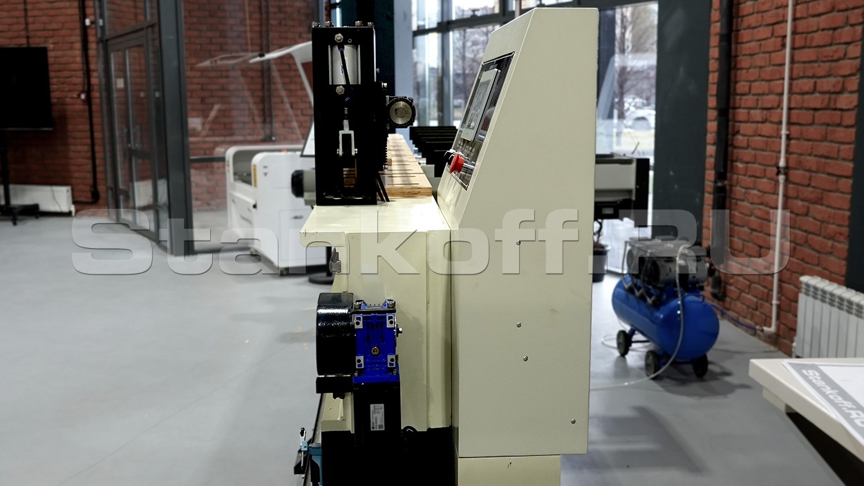

Панель управления
Панель управления
Панель управления станком оснащена сенсорным экраном с интерфейсом на русском языке.
Концевой выключатель
Предназначен для установки ширины реза.

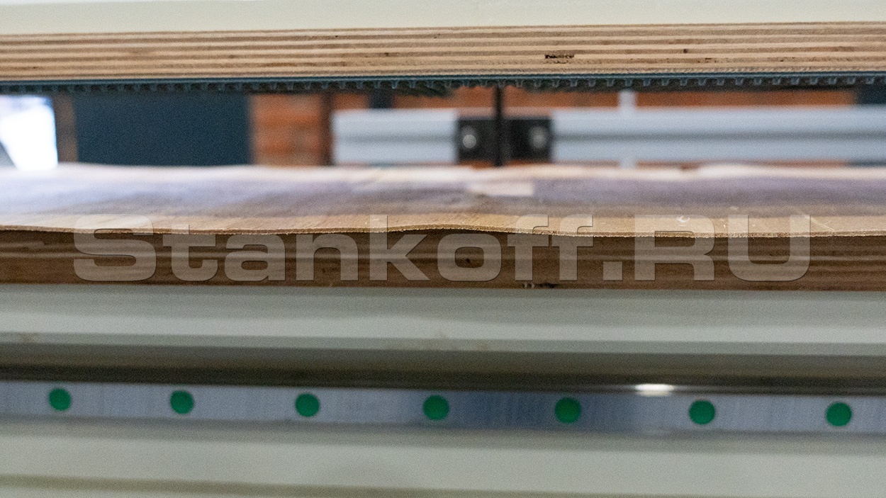

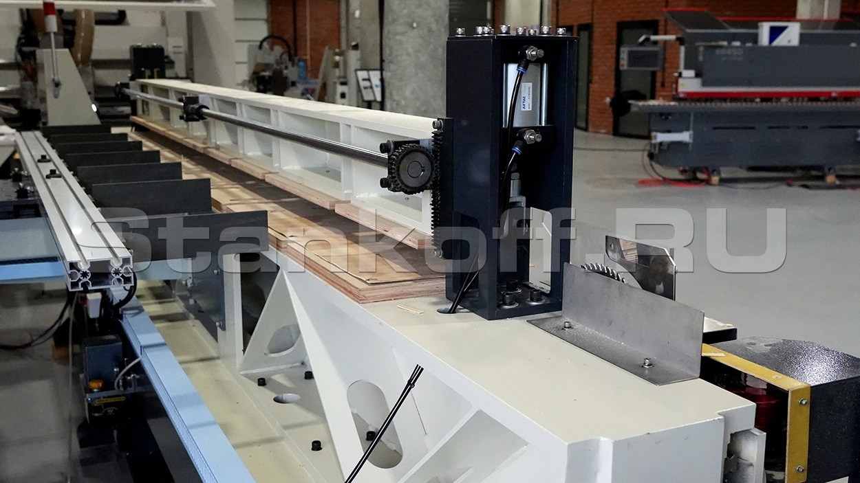

Пневматическая фиксация пачки шпона
Пневматическая фиксация пачки шпона удерживает листы неподвижно во время резки, чтобы обеспечить точность и качество реза.

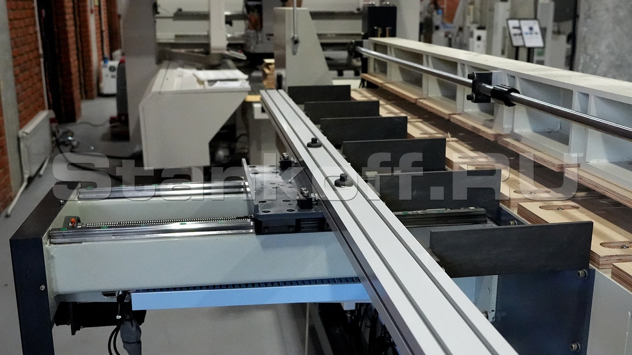

Линейные направляющие + ШВП
Служат для высокоточного и плавного перемещения узлов станка.
Система смазки
Система смазки
Станок оснащен централизованной системой смазки направляющих и других элементов станка

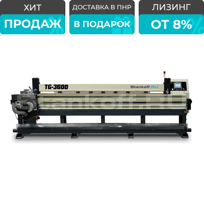

Минимальная толщина обработки, мм 5
Максимальная толщина обработки, мм 50
Максимальная длина обработки, мм 3600
Максимальная ширина обработки, мм 700
Скорость фрезеровки, об/мин 9000
Размер фрезы, мм D125*L60*d30*6T

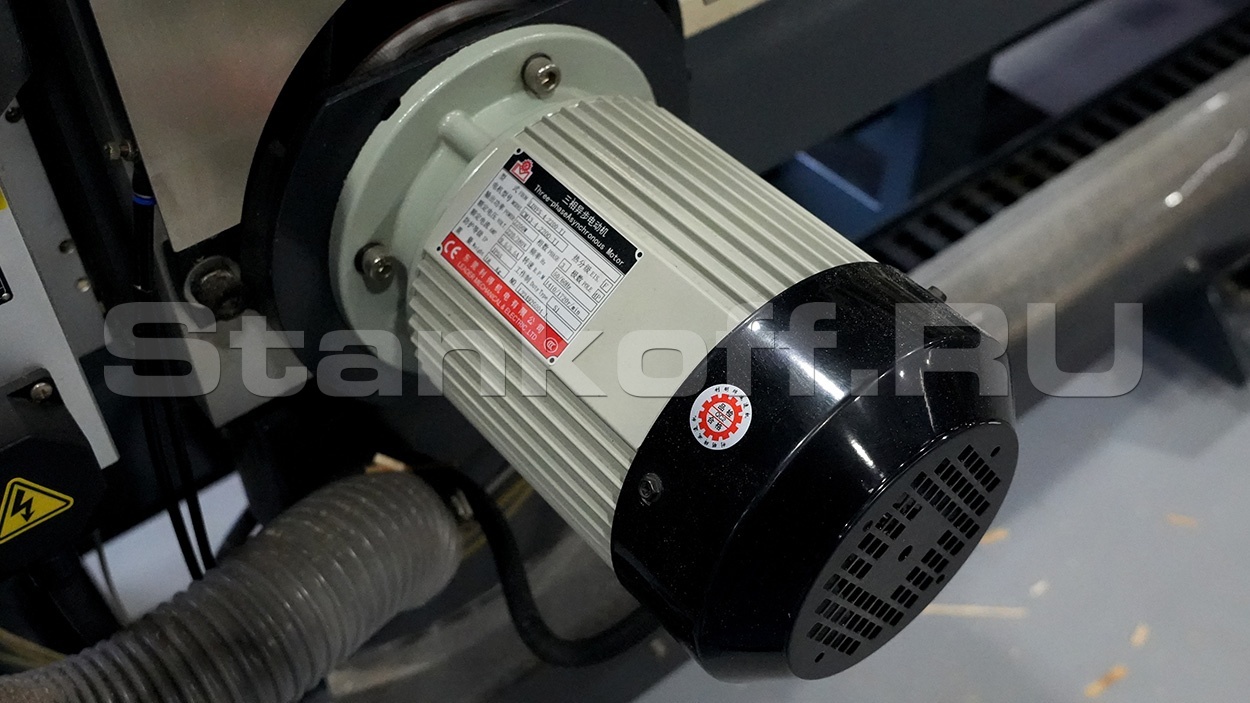

Мощность электродвигателя подачи рабочего (автоматического) узла, кВт 1,5
Ток потребления электродвигателя подачи, A 20-35

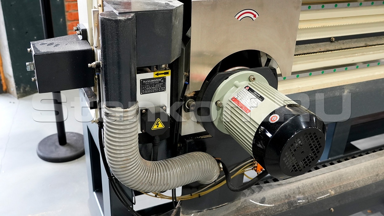

Мощность электродвигателя пильного узла , кВт 2,2
Мощность электродвигателя фрезерного узла, кВт 1,5
Габаритные размеры (ДxШxВ), мм 5950x1960x1700
Вес, кг 3180
