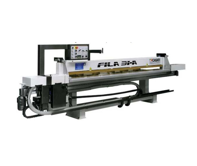

Станок для пиления и прифуговки шпона Fila 31
Назначение:
Предназначен для продольного и поперечного раскроя, а также прифуговки шпона в пачках с получением кромки высокого качества для последующего сшивания в рубашки.
Область применения:
Применяется на предприятиях по производству столярных изделий, шпонированных дверей, столешниц, филенок, элементов мебели и подобных изделий.
Схема обработки:
Отличительные особенности:
  • Станки Мод. «Fila 31»; «Fila 37»; «Fila 43» с ручной подачей;
  • Станки моделей (с «А») с приводом перемещения суппортов от электродвигателей;
  • Подъём и опускание агрегатов – пневматические, по прямолинейным направляющим (очистка направляющих - встроенными грязесъёмниками);
  • Осевая регулировка дисковой пилы (0-2мм) механическая; - Кабель для электроагрегатов располагается внутри гибкой защитной цепи;
  • Фиксация пачки шпона прижимной балкой осуществляется двумя пневматическими цилиндрами;
  • В базовой комплектации предусматривается твердосплавная пила диаметром 180 мм; - Соответствует Европейским стандартам безопасности.
Техническая характеристика
Модель Fila 31
Длина пропила, мм 3100
Максимальная высота пропила, мм 45
Мощность электродвигателя пилы, кВт 2,2
Мощность электродвигателя подачи, кВт -
Мощность электродвигателя фрезерного узла, кВт (опция) 1,1
Скорость подачи, м/мин -
Требуемое давление воздуха, Бар 6 - 8
Расход водуха, л/цикл 2
Масса станка, кг 1100
