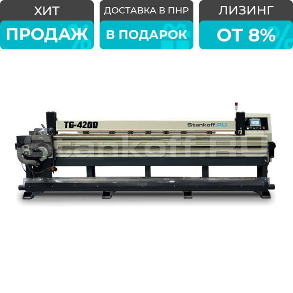

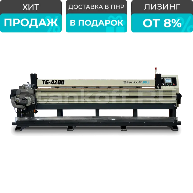

Станок для пиления и прифуговки шпона TG-4200

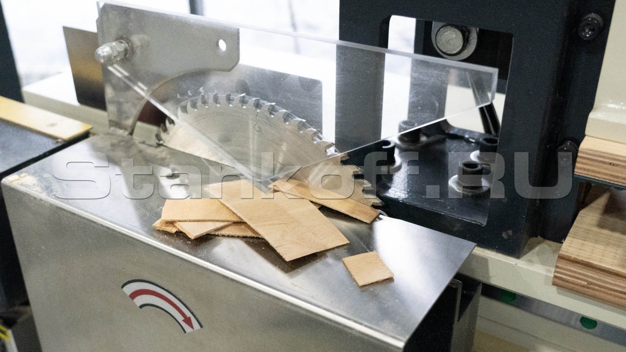

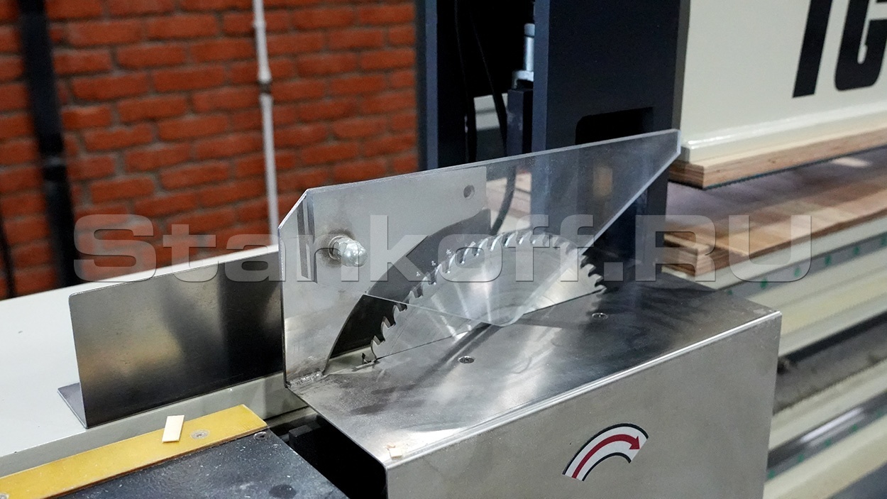

Станок для пиления и прифуговки шпона TG-4200 — классическое решение для подготовки к сшивке тонких шпонов толщиной от 0,8 мм до 6 мм. Процесс состоит из двух этапов: первичная обработка пилой (черновая) и последующая фрезеровка (чистовая). Предназначен для выравнивания кромки пакета шпоновых листов перед сшивкой.
Особенности
  • Надежная, усиленная конструкция обеспечивает стабильную и качественную обработку;
  • Используются пильный диск и насадная фреза — затачиваются проще, чем гильотинные ножи;
  • Автоматическая равномерная подача по призматическим направляющим повышает точность и повторяемость.

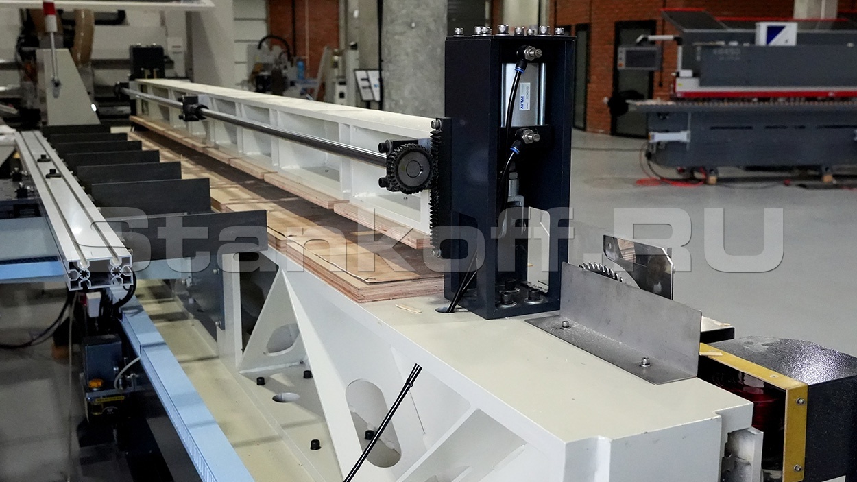

Конструктивные особенности

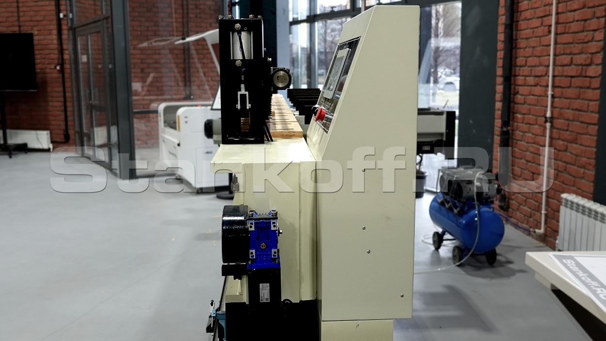

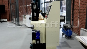

Панель управления
Панель управления
Панель управления станком оснащена сенсорным экраном с интерфейсом на русском языке.
Концевой выключатель
Предназначен для установки ширины реза.

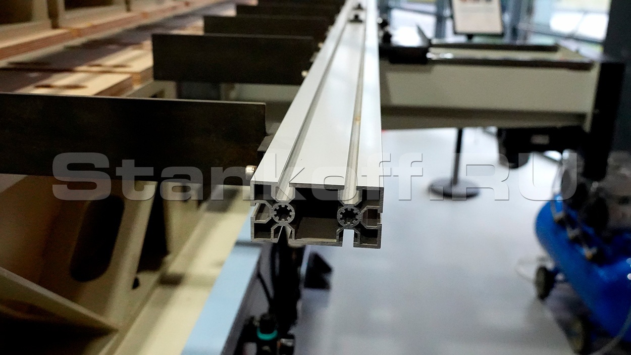

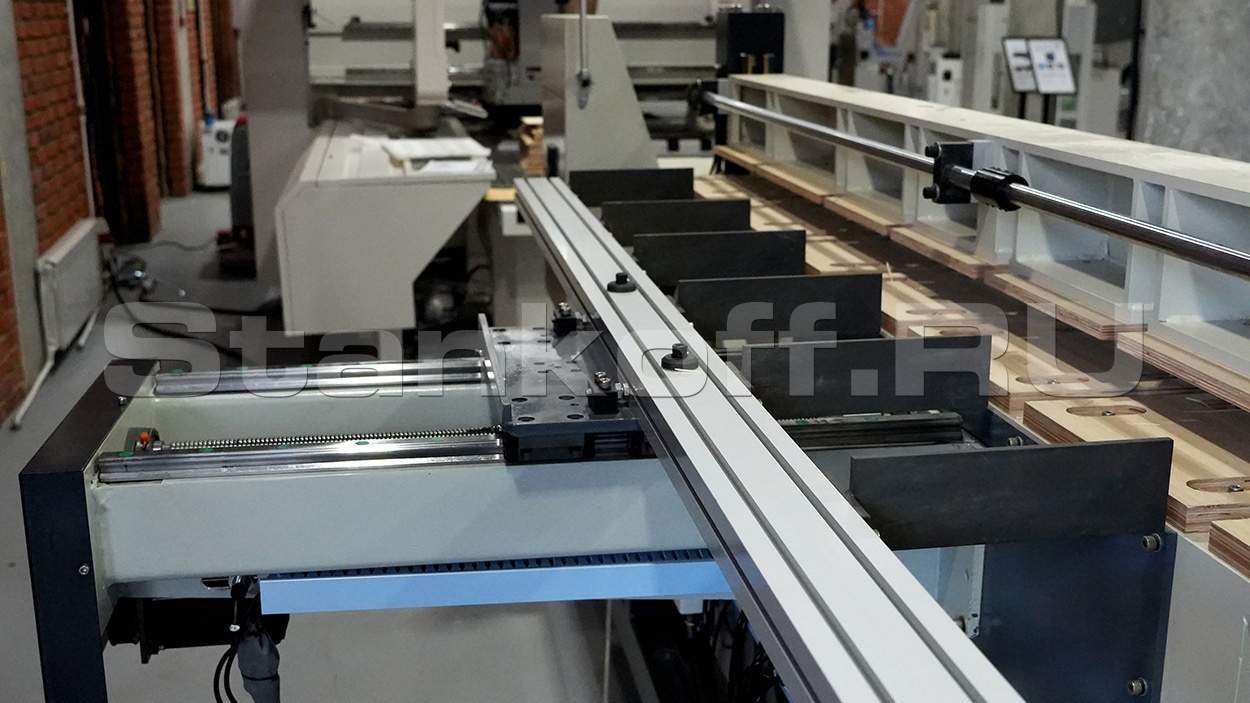

Пневматическая фиксация пачки шпона
Пневматическая фиксация пачки шпона удерживает листы неподвижно во время резки, чтобы обеспечить точность и качество реза.

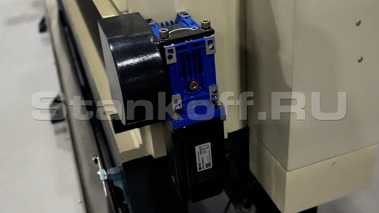

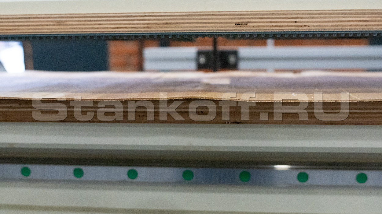

Линейные направляющие + ШВП
Служат для высокоточного и плавного перемещения узлов станка.
Система смазки
Система смазки
Станок оснащен централизованной системой смазки направляющих и других элементов станка

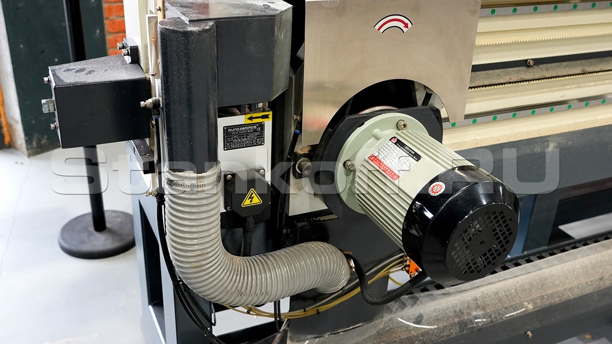

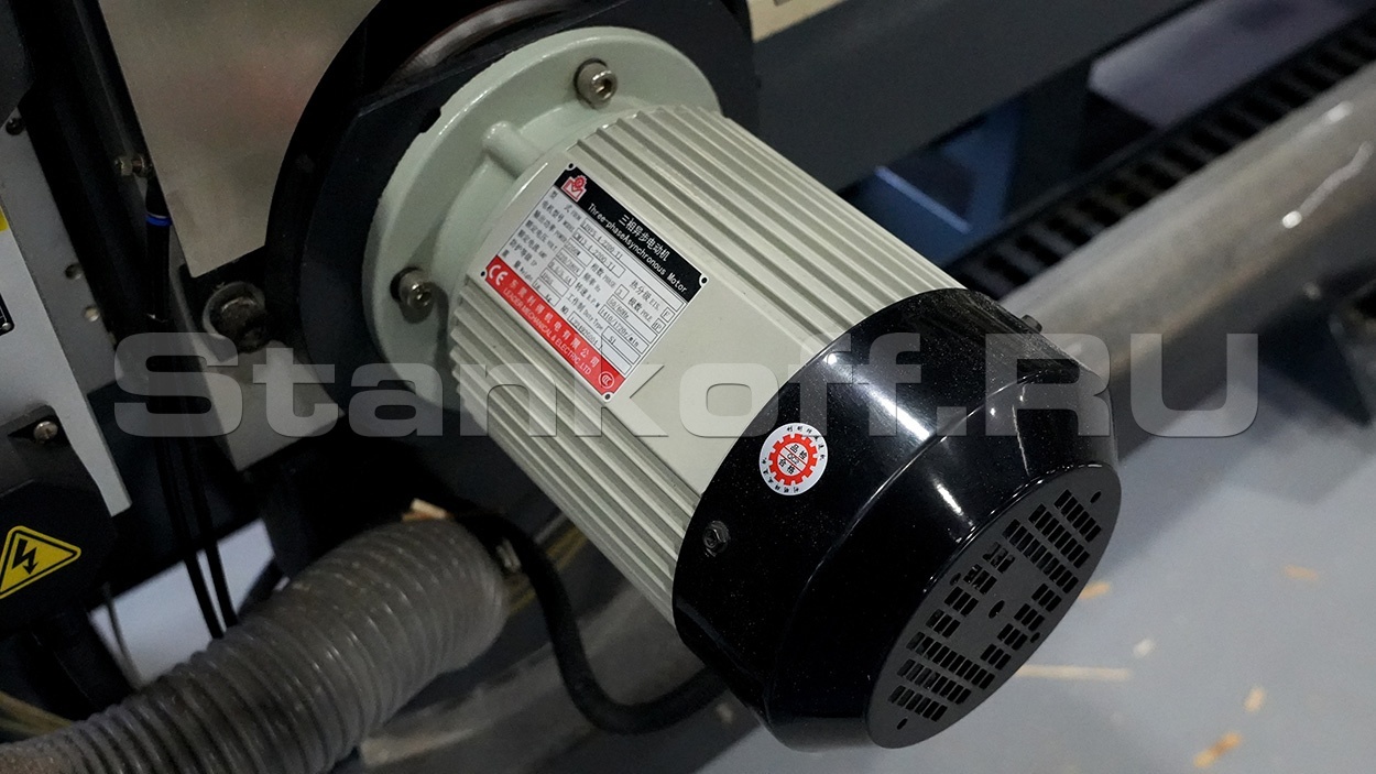

Мощность электродвигателя пильного узла , кВт 2,2
Мощность электродвигателя фрезерного узла, кВт 1,5
