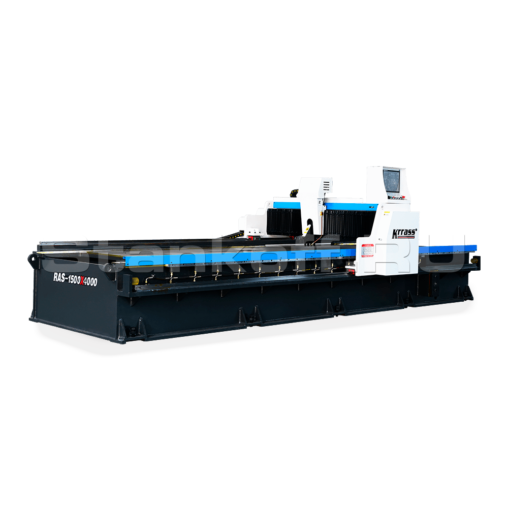

Горизонтальный станок для обработки V-образных канавок RAS-1500x4000
Горизонтальный станок RAS-1500x4000 предназначен для высокоточной обработки листового материала и формирования V- и U-образных канавок. Подъём и опускание ножа (ось Z) также контролируется сервомотором, что обеспечивает ровную и аккуратную канавку. Гидравлический зажим передней и задней системы фиксирует лист без деформации, а встроенная система охлаждения гарантирует длительный срок службы инструмента и стабильное качество обработки.Прочная и долговечная конструкция
  • Рабочий стол и станина выполнены из стали Q345/Q235, что обеспечивает высокую жесткость и устойчивость.
  • Равномерная резка V-канавок.Четыре ножа распределяют нагрузку равномерно, снижая деформацию заготовки.
  • Простое управление и мониторинг. CNC-программа с клавиатурой, регулировка скорости резки, дисплей для контроля процесса и сигнализация о неисправностях.
