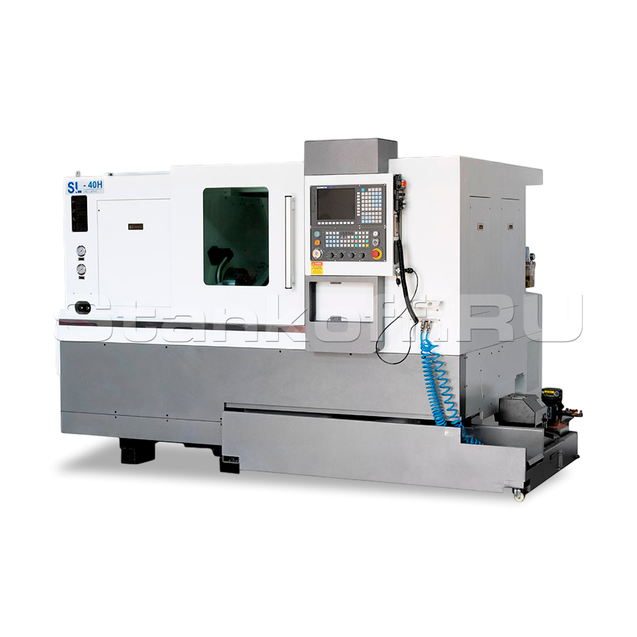

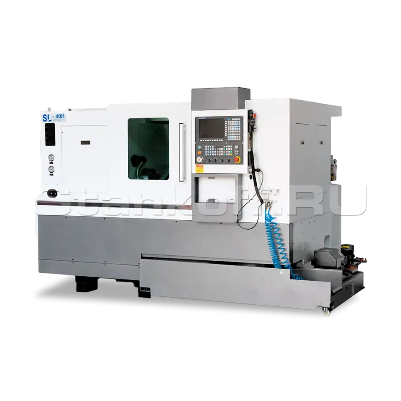

Токарный обрабатывающий центр SL40H/GSK
Токарный обрабатывающий центр SL40H — современный высокоскоростной многофункциональный станок нового поколения с приводным инструментом, предназначенный для комплексной токарной и фрезерной обработки. Он способен выполнять широкий спектр токарных операций: наружное и внутреннее точение, подточку торцов, отрезку деталей, нарезку канавок и проточек, а также обработку наружных и внутренних резьб. Благодаря наличию приводного инструмента станок также позволяет сверлить отверстия, фрезеровать пазы и карманы концевыми фрезами, нарезать резьбы метчиками и выполнять другие операции, что делает его идеальным для серийного производства. SL40H отлично подходит для обработки заготовок из стали и чугуна, а также из цветных металлов и сплавов. Он востребован в электронике, приборостроении, аэрокосмической и медицинской промышленности, а также в оборонно-промышленных предприятиях.

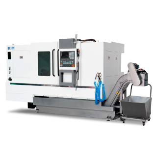

Ленточный транспортер для удаления стружки
• Высокопроизводительный ленточный конвейер для больших объемов стружки
• Комплектуется специальной тележкой
• Особенно эффективен для сбора плотной сыпучей стружки таких материалов, таких как алюминий, бронза, чугун и др.
• Управляется системой ЧПУ с помощью кнопок или М-команд
