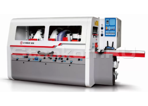

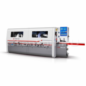

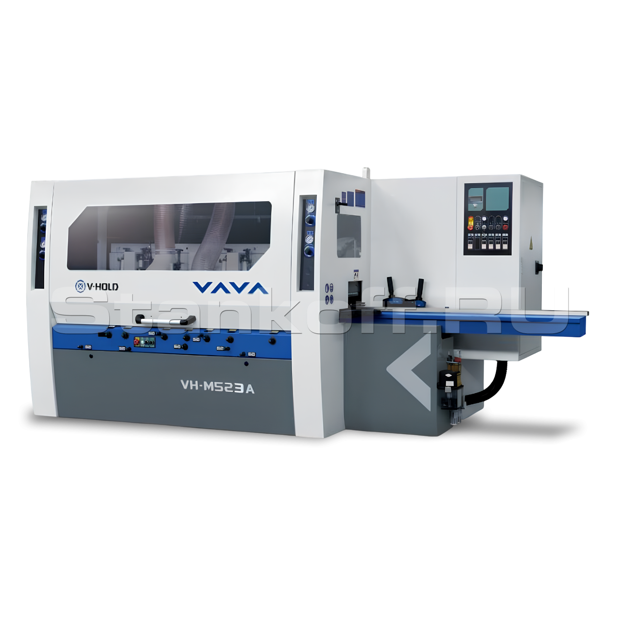

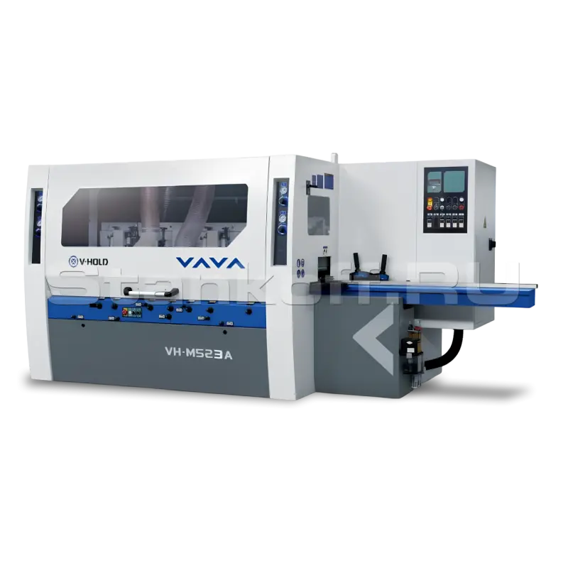

Четырехсторонний станок V-Hold VH-M523A
Четырехсторонний строгальный станок V-Hold VH-M523A с пятью шпинделями предназначен для точной обработки заготовок с четырех сторон с целью получения качественной продукции за один проход. Четырехсторонние станки применяются на малых, средних и крупных предприятиях по производству погонажных изделий, строительного бруса, мебельного щита. Данный вид оборудования, является неотъемленной частью в технологии, при производстве строительного бруса и прочих профилированных изделий.
