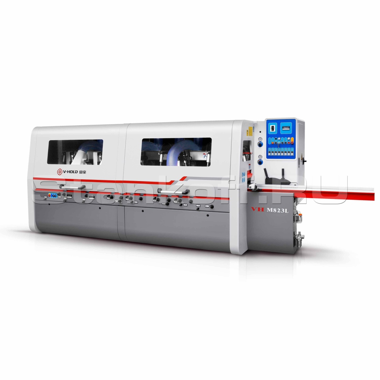

Четырехсторонний станок V-HOLD VH-M823L
Четырехсторонний станок V-HOLD VH-M823L предназначен для точной обработки заготовок с четырёх сторон, что позволяет получать качественную продукцию за один проход. Это оборудование находит широкое применение в различных областях: от калибровки доски до производства разнообразных профилированных изделий, включая вагонку, блок-хаус, имитацию бруса, плинтусы и наличники.
Преимущества
  • Цельнолитая станина и износостойкий рабочий стол;
  • Высокоточные шпиндели с частотой вращения 6500 об/мин;
  • Система подачи - верхние рифленые ролики на входе, полиуретановые ролики на выходе, приводные и холостые ролики в столе, боковые прижимы;
  • Система привода - усиленные редуктора через карданные валы;
  • Бесступенчатая регулировка скорости подачи – инвертор с электронным индикатором;
  • Двухконтурная регулировка пневматических прижимов;
  • Две панели управления и дополнительная кнопка «аварийный стоп»;
  • Электрокомпоненты Schneider Electrical;
  • Система смазки стола для работы со смолянистыми породами древесины.
Схема расположения шпинделей
Количество шпинделей, шт 8
Максимальная рабочая ширина, мм 25-230
Максимальная рабочая толщина, мм 8-160
Длина рабочего стола, мм 1970
Скорость подачи, м/мин 6-36
Посадочный диаметр шпинделя, мм 40
Частота вращения шпинделей, об/мин 6500
Мощность двигателей
Первый нижний шпиндель, кВт
7,5
Второй правый верт. шпиндель, кВт 7,5
Третий левый верт. шпиндель, кВт
7,5
Четвертый правый верт. шпиндель, кВт 7,5
Пятый левый верт. шпиндель, кВт 7,5
Шестой верхний шпиндель, кВт 11
Седьмой верхний шпиндель, кВт 7,5
Восьмой нижний шпиндель, кВт 7,5
Подъемный агрегат, кВт 1,1
Подающий агрегат, кВт 7,5
Суммарная мощность, кВт 72,1
Диаметр шпинделя
Первый нижний шпиндель, мм 125
Второй правый верт. шпиндель, мм
125–180
Третий левый верт. шпиндель, мм 125–180
Четвертый правый верт. шпиндель, мм 125–180
Пятый левый верт. шпиндель, мм
125–180
Шестой верхний шпиндель, мм 125-180
Седьмой верхний шпиндель, мм 125-180
Восьмой нижний шпиндель, мм 125-200
Давление воздуха, мПа 0,6
Диаметр подающего ролика, мм 140
Диаметр стружкоотвода, мм 140
