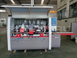

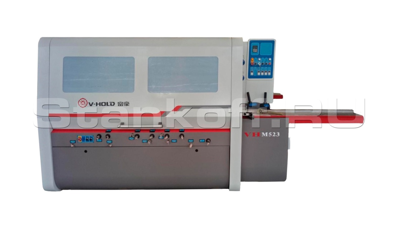

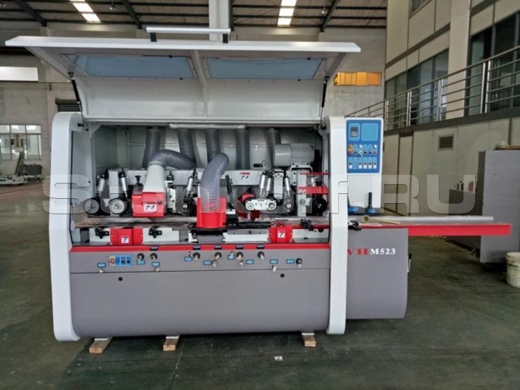

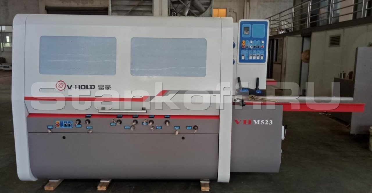

Четырехсторонний станок V-Hold VH-M523
Четырехсторонние станки VHold предназначены для точной обработки заготовок с четырех сторон с целью получения качественной продукции за один проход.
Четырехсторонние станки применяются на малых, средних и крупных предприятиях по производству погонажных изделий, строительного бруса, мебельного щита. Данный вид оборудования, является неотъемленной частью в технологии, при производстве строительного бруса и прочих профилированных изделий.

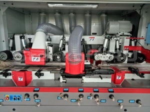

Отличительные особенности
  • Цельнолитая станина и износостойкий рабочий стол.
  • Высокоточные шпиндели с частотой вращения (6500 об/мин)
  • Система подачи – верхние рифленые ролики на входе, полиуретановые ролики на выходе, приводные и холостые ролики в столе, боковые прижимы.
  • Система привода – усиленные редуктора через карданные валы.
  • Бесступенчатая регулировка скорости подачи – инвертор с электронным индикатором.
  • Двухконтурная регулировка пневматических прижимов.
  • Две панели управления и дополнительная кнопка «аварийный стоп».
  • Электрокомпоненты Schneider Electrical.
  • Система смазки стола для работы со смолянистыми породами древесины.

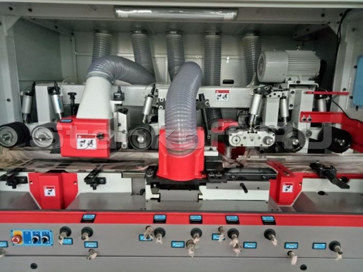

Высокоточные шпиндели, прошедшие прецизионную обработку комплектуются подшипниками SKF, что позволяет получать безупречное качество строганой поверхности с точностью до 0,01 мм. Стандартная частота вращения шпинделя 6500 об/мин.
Шпиндели с частотой вращения 6500 об/мин комплектуются 3 подшипниками.
