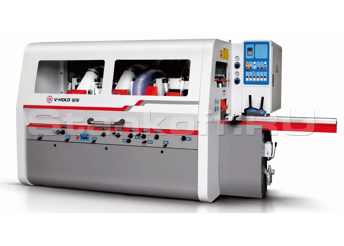

Четырехсторонний станок V-Hold VH-M421
Четырехсторонние станки VHold предназначены для точной обработки заготовок с четырех сторон с целью получения качественной продукции за один проход.

Конструктивные особенности
Цельнолитая чугунная станина
Цельнолитая чугунная станина обеспечивает максимальную стабильность и жесткость, препятствует возникновения вибрации, даже на самой высокой скорости подачи.
