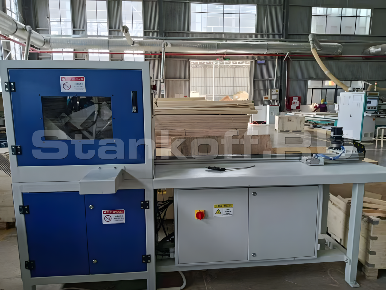

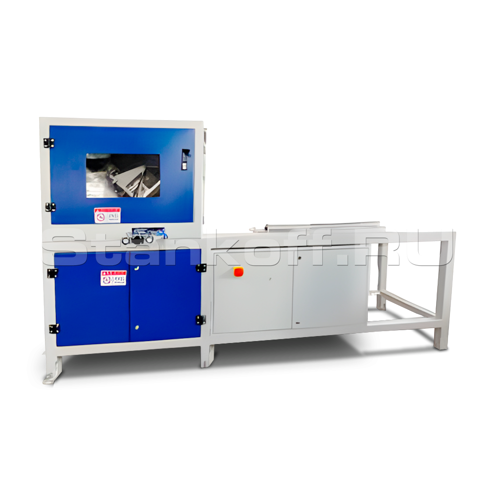

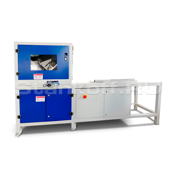

Угловой торцовочный станок с ЧПУ YZ60
Станок для резки дерева под углом YZ60 предназначен для точной резки треугольных деревянных заготовок для мягкой мебели. Обеспечивает точность до 1 мм, прост и безопасен в эксплуатации. Оснащён независимым измерительным узлом и двумя пильными дисками под углом 45°, что позволяет эффективно обрабатывать несколько заготовок одновременно.
Особенности

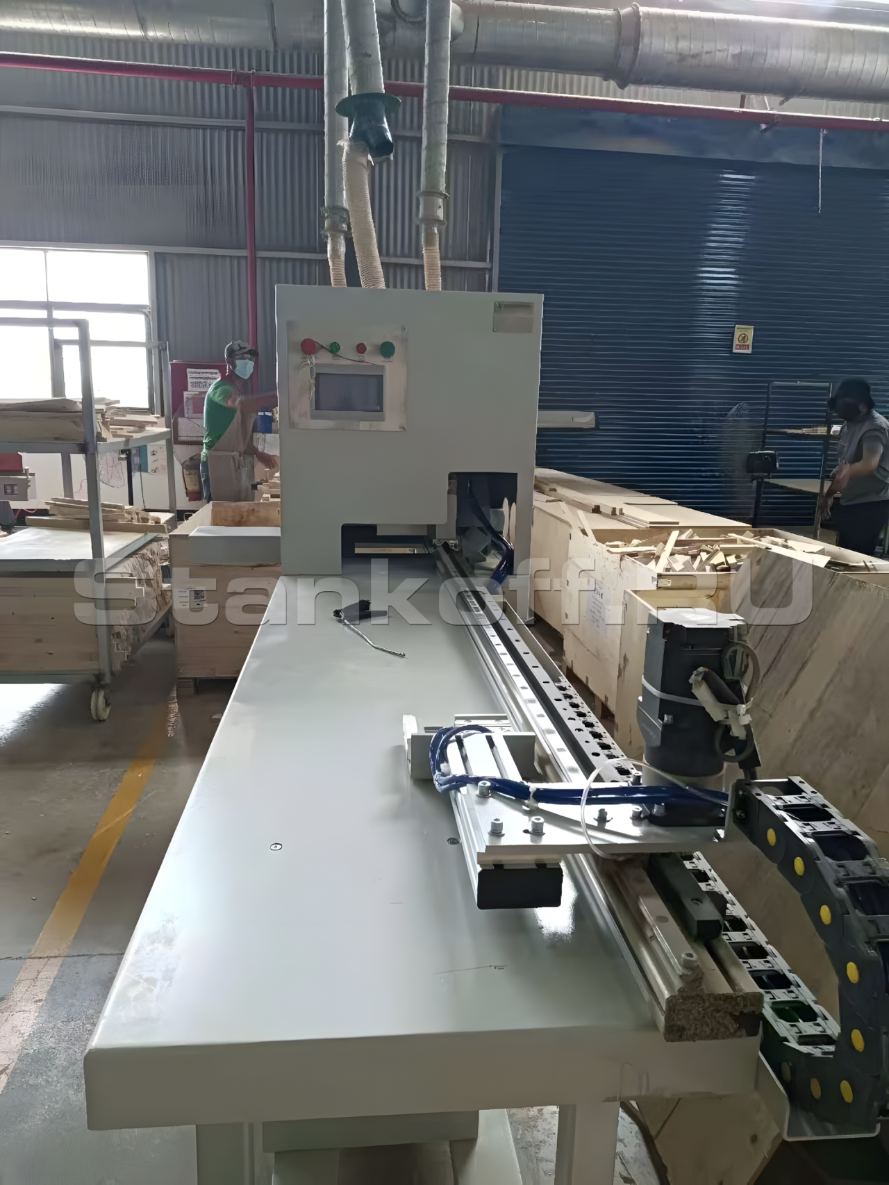

  • Длина подающего стола: 2 м, позволяет обрабатывать деревянные заготовки до 1500 мм.

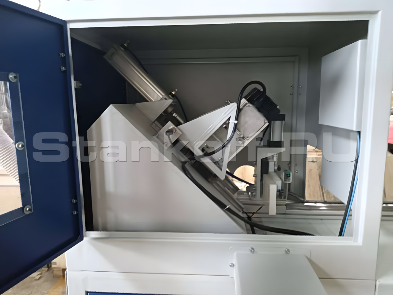

  • Независимый измерительный и подающий модуль с двумя отдельными пильными дисками под углом 45°.
  • Сенсорный независимый дисплей, система управления на базе PLC Siemens.
  • Электрический шкаф управления и сервомотор подачи.
  • Пневматические и электромагнитные клапаны: AIRTAC; низковольтное электрооборудование: CHINT.
