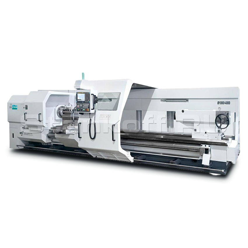

Токарный станок с ЧПУ CKE61100M – мощный высокопроизводительный станок с ЧПУ, предназначенный для обработки валов длиной до 8 м и крупногабаритных деталей, таких как крышки, фланцы и шкивы, из стали, чугуна, цветных металлов и сплавов. Обеспечивает силовое точение с подачей до 10 мм за проход, что делает его эффективным решением для энергетики, химической, аэрокосмической и автомобильной промышленности.
Особенности
- Инновационная система ЧПУ: Fanuc 0i TF Plus (опции: Siemens 828D / GSK 988TA).
Трехдиапазонный привод шпинделя с автоматическим переключением для высокой эффективности.
Серводвигатель шпинделя Fanuc Alpha iI, серводвигатели по осям Fanuc Alpha iS.
4-позиционный электромеханический сменщик инструментов (опция: 8-позиционный).
Механический 4-кулачковый патрон 1000 мм (опция: гидравлический 3-кулачковый).
Мощная задняя бабка (опции: гидравлическая, с электрическим приводом перемещения).
Монолитная цельнолитая станина с усилениями: высокая жесткость, вибростойкость, надежность.
Широкие (755 мм) закаленные призматические направляющие (HRC ≥50).
Направляющие с низкофрикционным покрытием Turcite-B для плавного и точного движения.
Шлифованные шариковые винты перемещений по осям класса точности C3.
Прецизионные подшипники и шариковые винты обеспечивают точное позиционирование при большом съеме стружки.
Система подачи СОЖ с баком 780 л.
Автоматическая импульсная смазка направляющих и винтов.
Циркуляционная смазка шпиндельной бабки.
Ленточный транспортер для стружки, производительность 20 кг/мин.
Комплектация
- Механический 4-кулачковый токарный патрон Ø1000 мм
- 4-позиционный электромеханический сменщик инструмента
- Механическая задняя бабка
- Ленточный транспортер для удаления стружки
- Система подачи СОЖ
- Автоматическая система смазки направляющих и ШВП
- Обслуживающий инструмент
- Руководство по эксплуатации на русском языке
| Система ЧПУ | GSK 988TA |
| Диаметр обработки над станиной, мм | 1000 |
| Диаметр обработки над суппортом, мм | 630 |
| Межцентровое расстояние, мм | 4000 |
| Ширина станины, мм | 755 |
| Максимальный вес заготовки (в патроне / в центрах и люнете), кг | 1500 / 8000 |
| Число оборотов шпинделя (с патроном / без патрона), об/мин | 2 - 315 / 2 - 500 |
| Количество ступеней (авт. переключение) | 3 |
| Проходное отверстие шпинделя, мм | 130 |
| Фланец шпинделя | A2-15 (DIN 55026, ISO 702/I) |
| Внутренний конус шпинделя | Метрический 140 (1:20) |
| Диаметр шпинделя в передней опоре, мм | 220 |
| Максимальный крутящий момент шпинделя, Нм | 6150 |
| Перемещение по оси X, мм | 520 |
| Перемещение по оси Z, мм | 4000 |
| Скорость рабочей подачи по оси X, мм/мин | 1000 |
| Скорость рабочей подачи по оси Z, мм/мин | 1000 |
| Скорость быстрого хода по оси X, мм/мин | 6000 |
| Скорость быстрого хода по оси Z, мм/мин | 8000 |
| Диаметр / шаг ШВП по оси X, мм | 40 / 5 |
| Диаметр / шаг ШВП по оси Z, мм | 80 / 16 |
| Повторяемость, мм | ±0,003 |
| Позиционирование, мм | ±0,005 |
| Тип сменщика инструмента | Электромеханический |
| Количество инструмента | 4 (опция: 8) |
| Максимальная высота державки резца, мм | 40 |
| Время смены инструмента, с | 4 / 2,2 (4 / 8-поз.) |
| Точность позиционирования сменщика инструмента, мм | 0,008 |
| Конус пиноли задней бабки | МК6 |
| Диаметр пиноли задней бабки, мм | 200 |
| Ход пиноли задней бабки, мм | 300 |
| Емкость бака СОЖ, л | 780 |
| Напряжение, В | 380 |
| Частота тока, Гц | 50 |
| Общая потребляемая мощность, кВт | 48 |
| Мощность двигателя шпинделя, кВт | 22/26 |
| Габаритные размеры (ДxШxВ), мм | 8820x2300x2200 |
| Масса станка, кг | 16000 |
