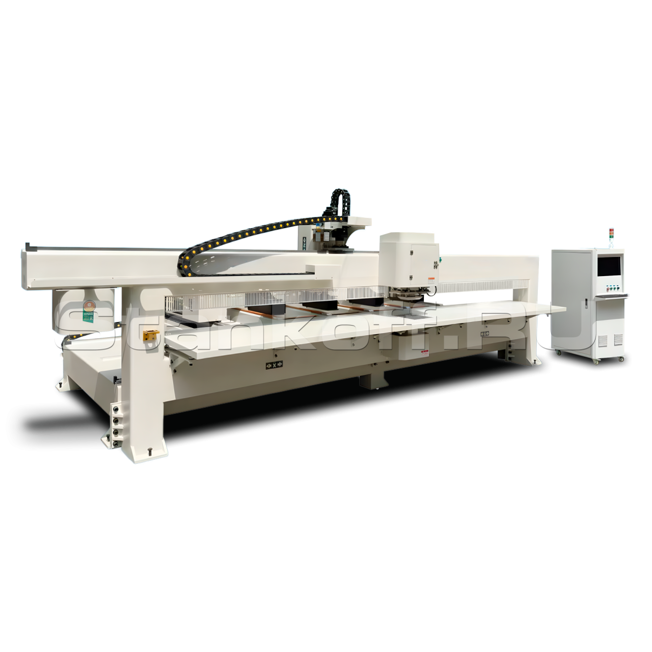

Раскроечный станок SD2513 – многошпиндельный станок предназначен для пакетного раскроя деревянных заготовок при производстве мягких диванов, функциональных диванов и элементов кроватных каркасов. Оборудование разработано для крупносерийного и поточного производства, где ключевыми требованиями являются высокая производительность, стабильная геометрия деталей и минимальный человеческий фактор.
| Ход по оси X, мм | 2500 |
| Ход по оси Y, мм | 1300 |
| Ход по оси Z, мм | 250 |
| Размер рабочей зоны, мм | 2500x1300 |
| Макс. толщина обработки, мм | 120 |
| Точность обработки, мм | ±0,02 |
| Повторяемость позиционирования, мм | ±0,05 |
| Макс. скорость холостого хода, мм/мин | 10000 |
| Макс. рабочая скорость X/Y, мм/мин | 8000 |
| Мощность шпинделей, кВт | 13+13+9 (воздушное охлаждение) |
| Частота вращения шпинделя, об/мин | 0–18000 |
| Рабочее напряжение, В | AC 380 |
| Частота тока, Гц | 50 |
| Поддерживаемые команды | G-code / HPGL |
| Вес станка, кг | 4800 |
| Габаритные размеры (ДxШxВ), мм | 6300x2200x2200 |
