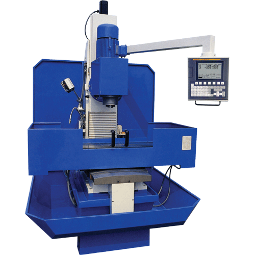

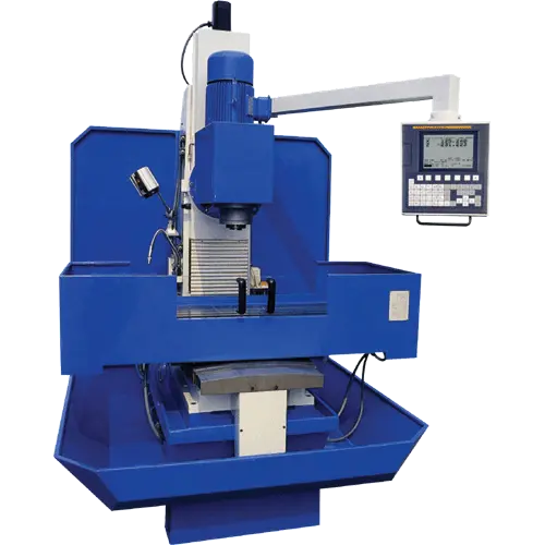

Станок фрезерный с ЧПУ XK7136B
Предназначен для выполнения всех видов фрезерных работ, сверления, зенкерования и растачивания отверстий деталей из черных, цветных и высокопрочных металлов и сплавов в условиях единичного и серийного производства. Оснащен системой ЧПУ FANUC, автоматической системой смазки, имеет возможность плавного изменения частоты вращения шпинделя.
Техническая характеристика
Размеры рабочей поверхности стола, мм 1220х360
Перемещение стола, мм, не более: продольное 600
- поперечное 360
Угол поворота шпиндельной головки, град 45
Конус шпинделя ISO 40
Частота вращения шпинделя , об/мин 50-2500 (variable)
Ход шпинделя, мм 80-580
Расстояние между шпинделем и колонной, мм 420
Ширина Т-образного паза, мм 14
Мощность двигателя, кВт: 4
Габариты, мм: ДxШxВ 1820x1900x2450
Масса станка, кг 1500
