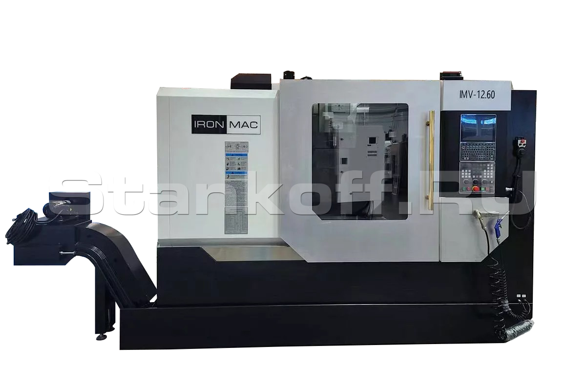

Вертикальный обрабатывающий фрезерный центр IMV-12.60
Вертикальный фрезерный обрабатывающий центр IMV позволяет вести комплексную механическую обработку поверхностей заготовки различными способами - фрезерование, сверление, расточка, зенкерование, развертывание отверстия, нарезка внутренних и наружных резьб и др. операции.
Фрезерный центр оснащён ЧПУ (числовым программным управлением), многоинструментальным магазином и устройством для автоматической смены инструмента.
