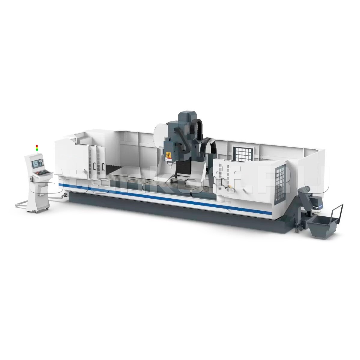

Продольный 4-х осевой обрабатывающий фрезерный центр с ЧПУ PDE4D-CNC6500
Обрабатывающий центр с ЧПУ с 4-осевой подвижной колонной и большим ходом по оси X. Станок оснащён международной системой ЧПУ-управления и защищён прочным корпусом с защитным ограждением, а также шпинделем с поворотом по оси B в пределах ± 90 °, который отвечает требованиям высокоточной много-осевой обработки материалов специальной формы и криволинейной поверхности, интегрируя фрезерование, сверление, нарезание резьбы на одном станке.
Оборудование эффективно обрабатывает металлические профили различной длины из алюминия, стали, меди и других материалов. В стандартную комплектацию входит автоматический конвейер для удаления стружки, упрощающий обслуживание и поддержание чистоты рабочего пространства.
