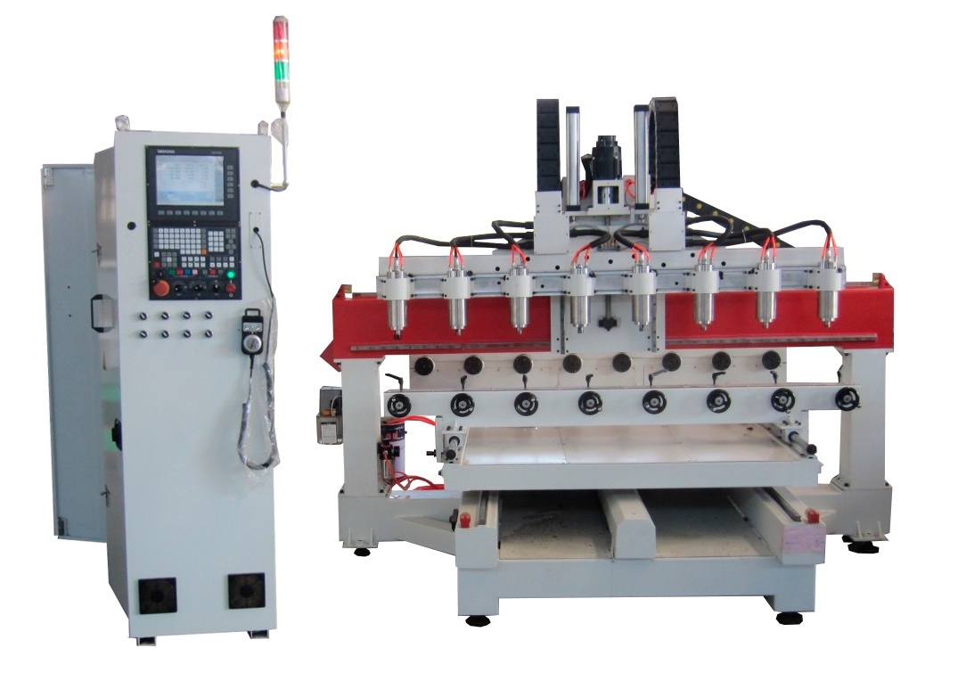

Назначение | ||
| Обрабатываемые материалы | Акриловое стекло, пластики, полистиролы Древесина любых пород; ДСП, ДВП, МДФ, фанера и другие; Композитные материалы; Модельный пластик; | |
Механика и кинематика | ||
| Станина | Сварная | |
| Количество управляемых осей | 4 оси (X-Y-Z-A) | |
| Диапазон перемещения по оси A | +/- ° | 360 |
| Тип направляющих оси Z | Профильные рельсы | |
| Тип направляющих по осям X и Y | Профильные рельсы | |
| Тип передачи по оси X | Косозубая шестерня-рейка | |
| Тип передачи по оси Y | Шарико-винтовая пара (ШВП) | |
| Тип передачи по оси Z | Шарико-винтовая пара (ШВП) | |
| Смазка узлов и направляющих | Ручная централизованная | |
Шпиндель и инструмент | ||
| Количество шпинделей | 8 | |
| Направление оси шпинделей | Вертикально; | |
| Перемещение шпинделей | Синхронное | |
| Мощность шпинделя | кВт | 2,2 |
| Частота вращения шпинделя | об/мин | 0-24000 |
| Охлаждение шпинделя | Жидкостное | |
| Способ замены инструмента | Ручная замена | |
| Страна происхождения шпинделя | Китай | |
| Измерение инструмента | Ручное | |
| Охлаждение инструмента | Не предусмотрено | |
| Тип инструментальной цанги | ER 20 | |
Система управления и электрика | ||
| Система управления | NC Studio NK series | |
| Тип электродвигателей перемещения | Серводвигатели | |
| Точность обработки | +/- мм | 0.05 |
| Точность позиционирования | +/- мм | 0.025 |
| Максимальная скорость рабочего хода | м/мин | 15 |
| Максимальная скорость холостого хода | м/мин | 32 |
Позиционирование и крепление заготовки | ||
| Ось вращения | В комплекте | |
| Количество осей вращения | шт | 8 |
| Максимальный диаметр заготовки | мм | 250 |
| Максимальная длина заготовки | мм | 1500 |
Общие характеристики | ||
| Напряжение | В | 380 |
| Вес Нетто | кг | 2300 |
| Страна происхождения | Китай | |
Габаритные размеры в транспортной упаковке | ||
| Общий вес Брутто | кг | 2500 |
| Количество транспортных мест | шт | 1 |
| Габариты места №1 - Длина - Ширина - Высота | мм | 2400 2250 2200 |
| Длина обработки, мм | 1500 |
| Диаметр обработки, мм | 250 |
| Мощность шпинделя, кВт | 2,2 |
| Частота вращения шпинделя, об/мин | 0 - 24000 |
