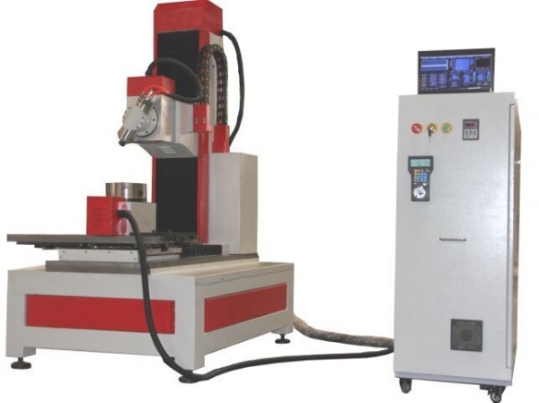

PRO
| Назначение | ||
| Обрабатываемые материалы | Акриловое стекло, пластики, полистиролы Древесина любых пород; ДСП, ДВП, МДФ, фанера и другие; Композитные материалы; Модельный пластик; | |
| Механика и кинематика | ||
| Станина | Сварная | |

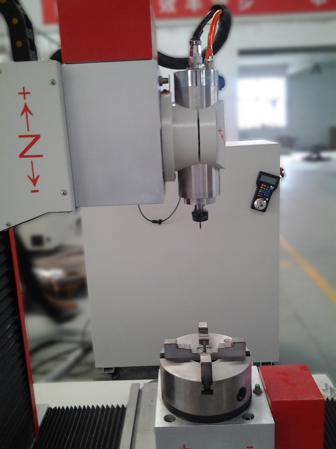

| Количество управляемых осей | 5 осей (X-Y-Z-A-C) | |

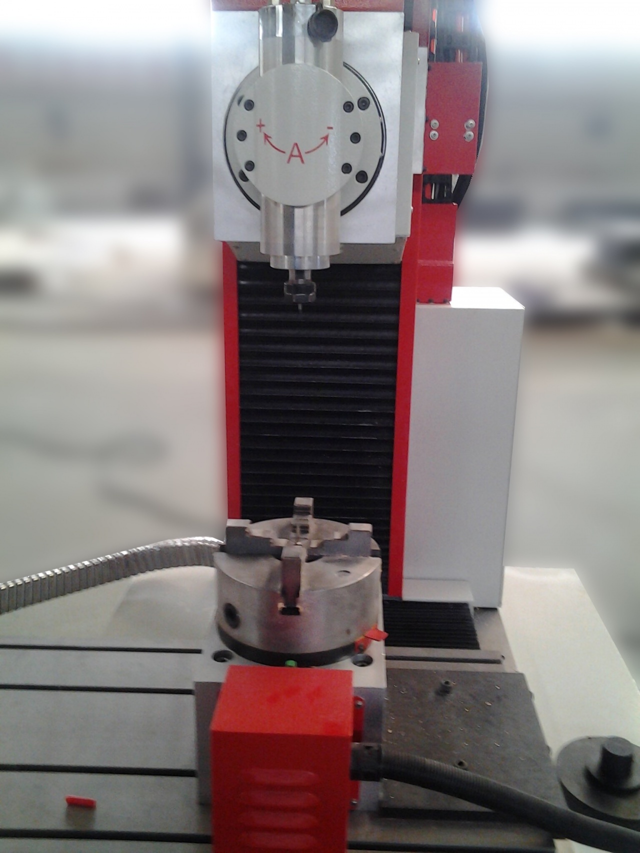

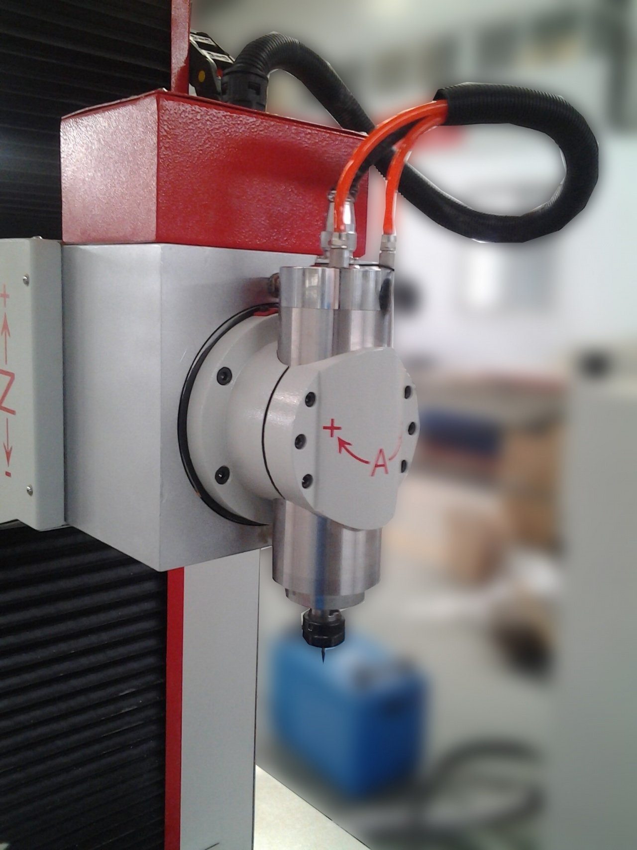

| Диапазон перемещения по оси A | +/- ° | 360 |

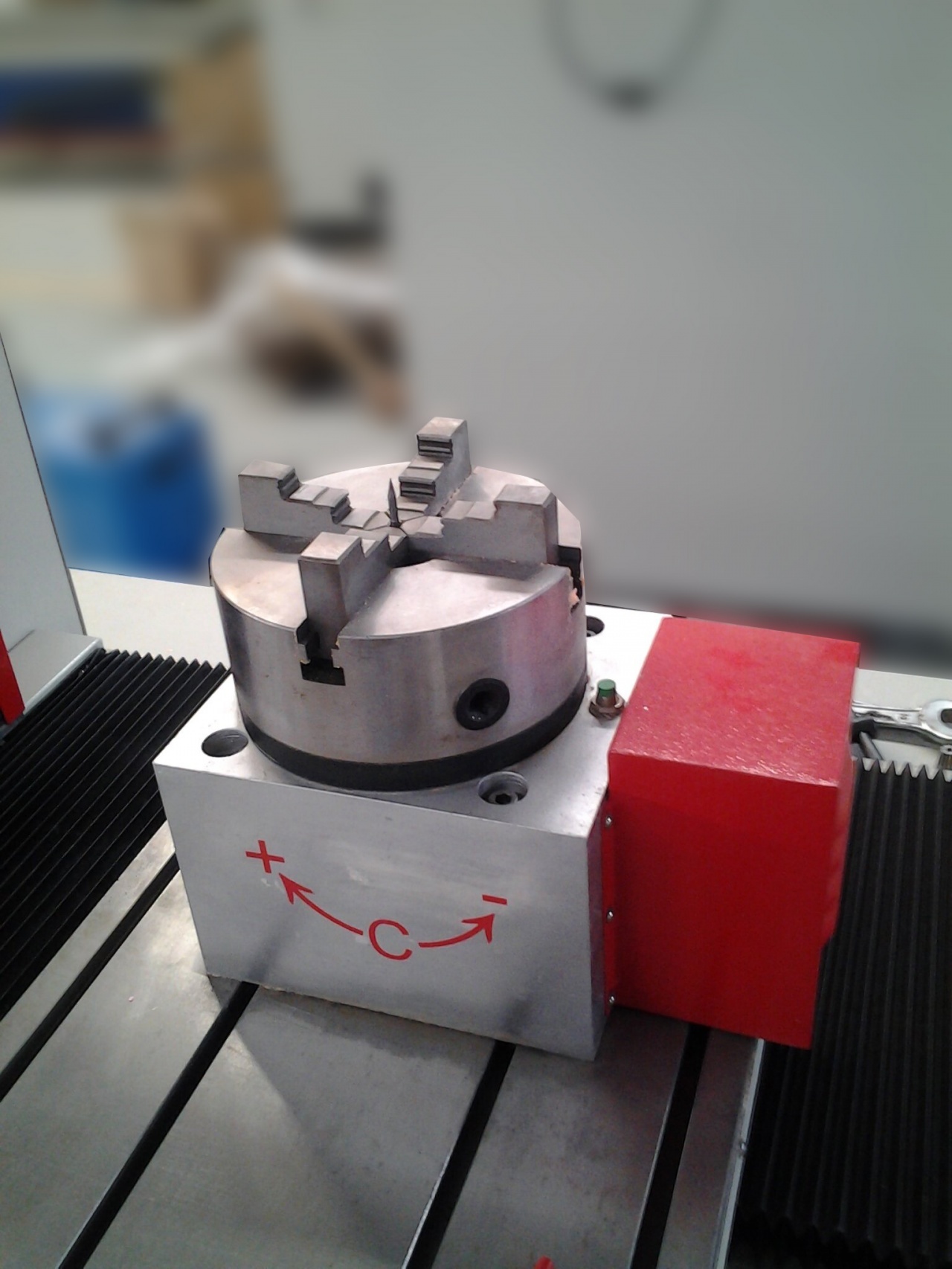

| Диапазон перемещения по оси C | +/- ° | 120 |
| Максимальный ход по оси Z | мм | 720 |
| Зона обработки по оси X | мм | 400 |
| Зона обработки по оси Y | мм | 400 |
| Тип направляющих оси Z | Профильные рельсы | |
| Тип направляющих по осям X и Y | Профильные рельсы | |
| Тип передачи по оси X | Шарико-винтовая пара (ШВП) | |
| Тип передачи по оси Y | Шарико-винтовая пара (ШВП) | |
| Тип передачи по оси Z | Шарико-винтовая пара (ШВП) | |
| Смазка узлов и направляющих | Ручная | |
| Шпиндель и инструмент | ||
| Количество шпинделей | 1 | |
| Мощность шпинделя | кВт | 2,2 |
| Частота вращения шпинделя | об/мин | 0-24000 |
| Охлаждение шпинделя | Жидкостное | |
| Способ замены инструмента | Ручная замена | |
| Страна происхождения шпинделя | Китай | |
| Измерение инструмента | Ручное | |
| Тип инструментальной цанги | ER 20 | |
| Система управления и электрика | ||
| Система управления | Mach3 | |
| Тип электродвигателей перемещения | Серводвигатели | |
| Точность обработки | +/- мм | 0.1 |
| Точность позиционирования | +/- мм | 0.04 |
| Максимальная скорость рабочего хода | м/мин | 6 |
| Максимальная скорость холостого хода | м/мин | 7 |
| Позиционирование и крепление заготовки | ||
| Рабочий стол | Стол с "Т" пазами | |
| Ось вращения | В комплекте | |
| Количество осей вращения | шт | 1 |
| Максимальный диаметр заготовки | мм | 400 |
| Максимальная длина заготовки | мм | 400 |
| Общие характеристики | ||
| Суммарная мощность | кВт | 3.5 |
| Напряжение | В | 380 |
| Вес Нетто | кг | 700 |
| Страна происхождения | Китай | |
| Габаритные размеры в транспортной упаковке | ||
| Общий вес Брутто | кг | 750 |
| Количество транспортных мест | шт | 1 |
| Габариты места №1 - Длина - Ширина - Высота |
мм | 1640 1520 2140 |
| Тип упаковки места №1 | Ящик из фанеры | |
