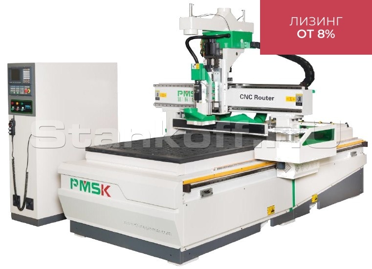

Фрезерный станок с ЧПУ PMSK UA48-1325 R12
Промышленная система управления «SYNTEC 60W-E» (ТАЙВАНЬ) совместима с программами Artcam, Type3, Ucancam, Artcut, Alphacam, JD Paint. Высококачественный вакуумный стол из ПВХ обеспечивает долгий срок службы, в сочетании с мощным вакуумным насосом, позволяющим очень хорошо закрепить деталь, сокращает время, затрачиваемое на установку и смену деталей. Используются лучшие компоненты ведущих мировых производителей, таких как Schneider, ABB, Omron, SMC, DELIXI, DELTA, YASKAWA. Серво приводы обеспечивают высокую точность позиционирования, и высокую скорость перемещения. Револьверный магазин на 12 позиций с быстросъемными патронами ISO30. Усиленная конструкция станины, косозубая шестерня/рейка по осям XY.
