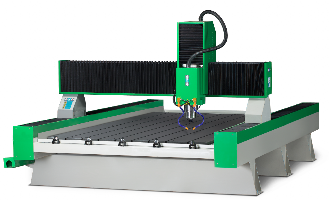

Фрезерный станок с ЧПУ по камню RJ 1325
Применение
Предназначен для высококачественного фрезерования и гравирования натурального и искусственного камня а также других материалов включая металла в 2D/3D плоскостях.

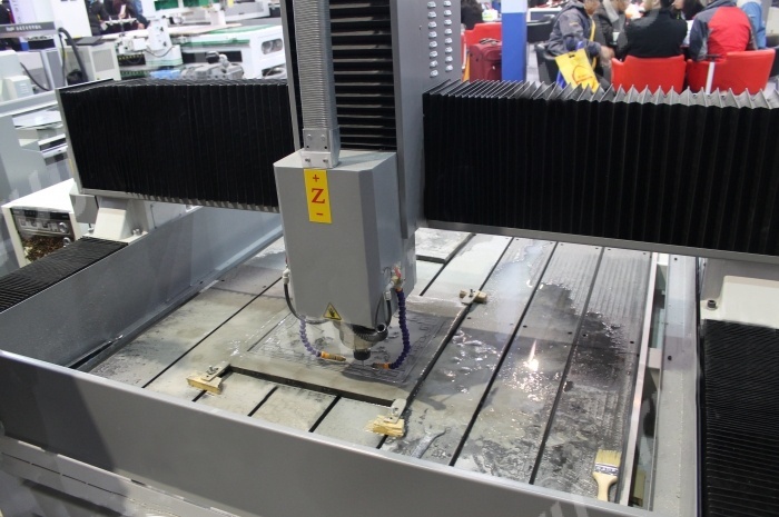

Стол представляет из себя герметичную ванну для сбора СОЖ. Стол имеет покрытие алюминиевым профилем с T - образными пазами и защитным пластиком (жертвенник)

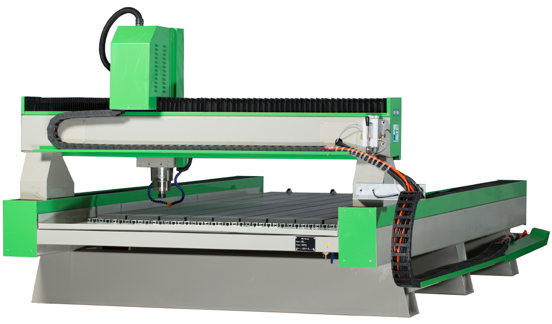

Сварная жесткая станина
Одним из основных преимуществ данного станка является высокая жесткость станины. Станина изготовлена из толстостенной трубы толщиной 8 мм. Данные конструктивные особенности в сочетании с рельсовыми направляющими позволяют достичь высокой жесткости и дают возможность вести обработку натурального камня и других твердых материалов

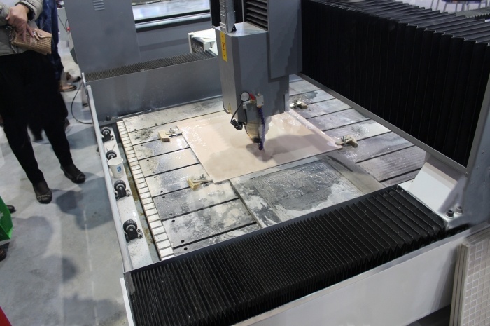

Направляющие
Направляющие
Все направляющие на станке надежно закрыты шторками, что не позволяет каменной стружке и СОЖ попадать на них. Тем самым они повышают срок службы станка.

Система подачи СОЖ
Система подачи СОЖ
