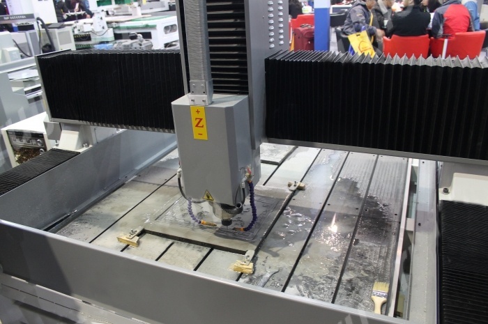

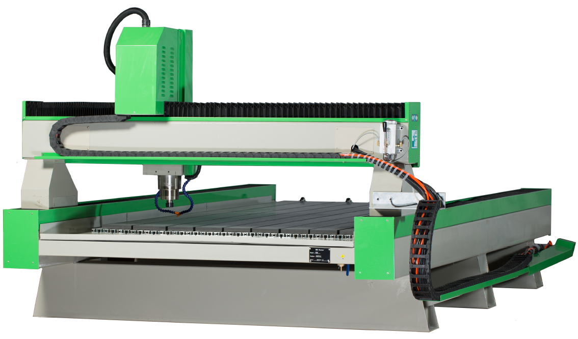

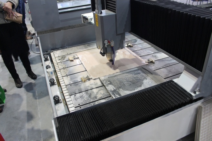

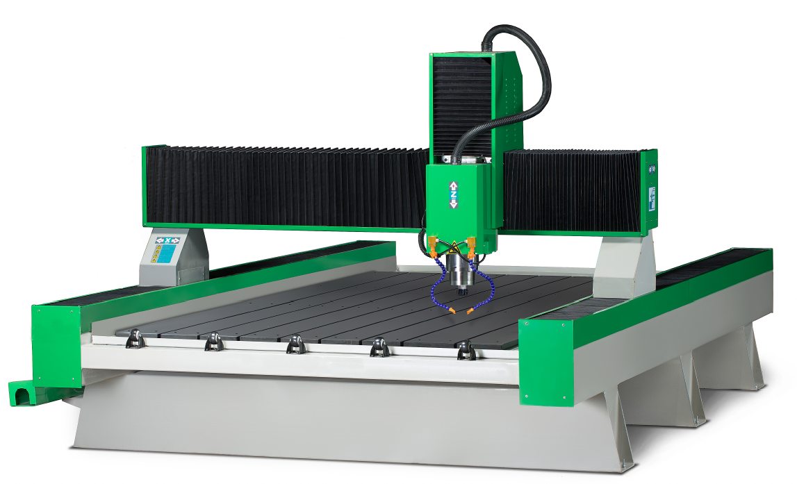

Фрезерный станок с ЧПУ по камню RJ 9015
Применение
Предназначен для высококачественного фрезерования и гравирования натурального и искусственного камня а также других материалов включая металла в 2D/3D плоскостях.
Обрабатываемые материалы
Камень (мрамор, гранит), древесина, композитные материалы, полистиролы, цветной металл, оргстекло, модельный пластик и т.п.

Технические характеристики фрезерного станка с ЧПУ по камню RJ 9015
Рабочее поле(XYZ) мм. 900х1500х350
Станина литая
Направляющие X, Y, Z
линейные
Механизм привода X, Y зубчатая передача
Механизм привода Z шарико-винтовая передача
Мощность Двигателя привода X,Y,Z 0,45 кВт
Шпиндель кВт. 3 (4,5 и 6 Опция)
Частота вращения шпинделя 6000-24000 об/мин
Дискретность перемещения позиционера 0,006 мм
Точность позиционирования ± 0.05 мм
Точность повторного позиционирования ± 0.05 мм
Скорость позиционирования до 10 м/мин
Макс. скорость перемещения (холостой ход) до 10 м/мин
Макс. скорость фрезерования до 6 м/мин
Система управления – тип С ЧПУ DSP (USB)/ NC Studio
Напряжение питания 380V/220V
Размер с упаковкой 2200*2000*1770мм
Вес 800 кг.
