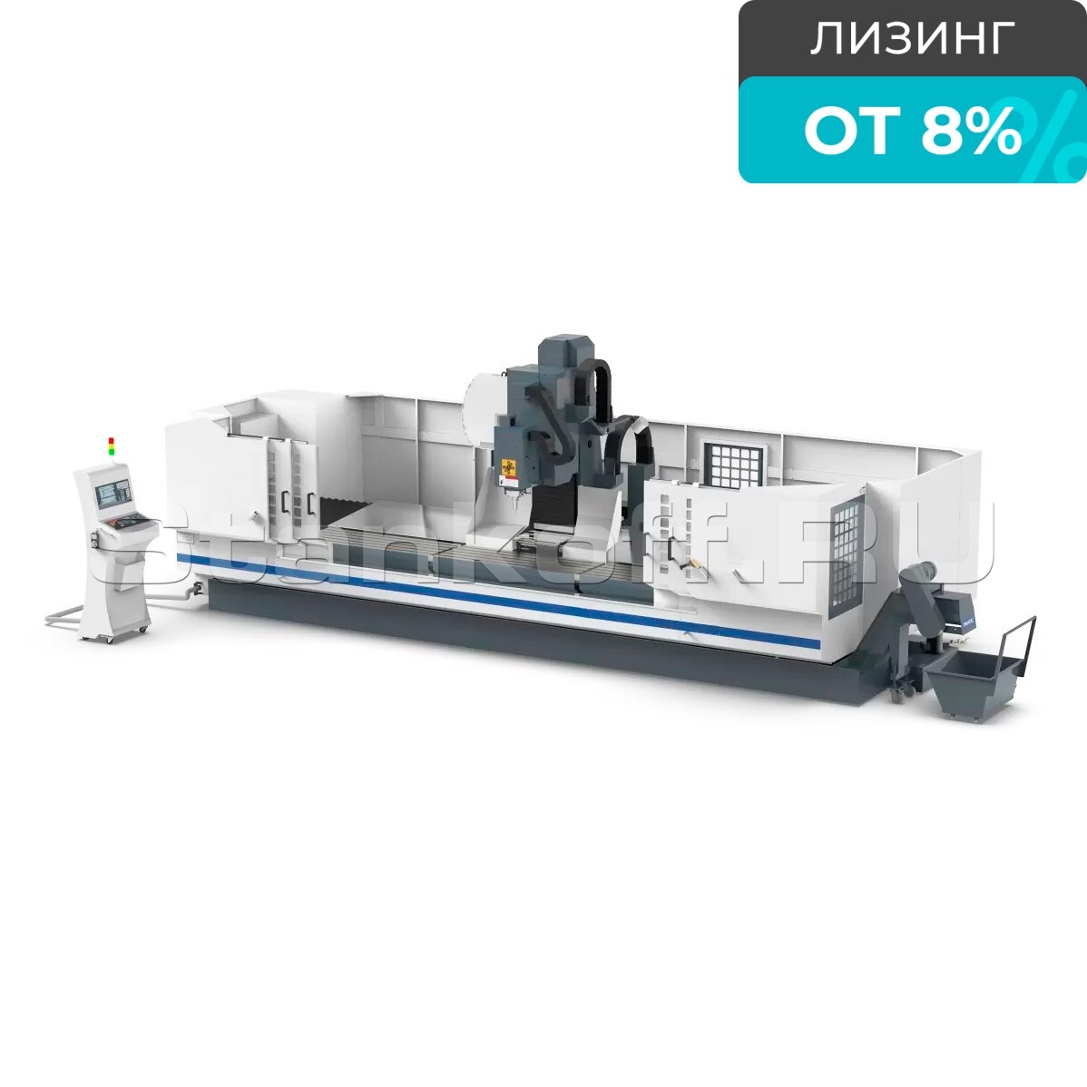

Продольный 4-х осевой обрабатывающий фрезерный центр с ЧПУ PDE4D-CNC4500
Рекомендуем предложения
Обрабатывающий центр с ЧПУ с 4-осевой подвижной колонной и большим ходом по оси X. Станок оснащён международной системой ЧПУ-управления и защищён прочным корпусом с защитным ограждением, а также шпинделем с поворотом по оси B в пределах ± 90 °, который отвечает требованиям высокоточной много-осевой обработки материалов специальной формы и криволинейной поверхности, интегрируя фрезерование, сверление, нарезание резьбы на одном станке.
Оборудование эффективно обрабатывает металлические профили различной длины из алюминия, стали, меди и других материалов. В стандартную комплектацию входит автоматический конвейер для удаления стружки, упрощающий обслуживание и поддержание чистоты рабочего пространства.

ОСОБЕННОСТИ КОНСТРУКЦИИ
Станина станка из чугуна обладает хорошей амортизацией и высокой устойчивостью.
Станина станка изготовлена с применением чугунной отливки HT 250 и подвергается процессу обработки высокими температурами с целью устранения остаточного напряжения. Каждая отливка оснащена усиливающей пластиной. Для обеспечения гравитационной устойчивости центра оборудования используются три ряда опорных ног.
Ось B
Вращается в пределах ±90°, что обеспечивает широкий диапазон обработки. Ход оси B в пределах ±90°, позволяет изготавливать более сложные детали, доставать «труднообрабатываемые» места, повышает эффективность производства и упрощает работу оператора.
