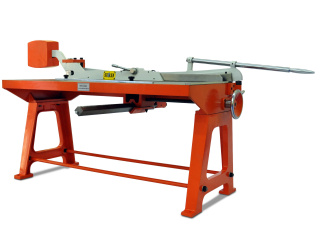

Универсальная модель гильотины, снабженная станиной разборного типа. STALEX KHS не доставит проблем с транспортировкой с площадки на площадку. Гильотина оснащена ножами из закаленной стали, что увеличивает срок эксплуатации станка.
В стандартной комплектации оборудование имеет противовес для облегчения процесса резки. Наличие фиксатора ограничения подачи листа и смежной линейки на рабочем столе для фиксации листа для рубки под углом дают возможность работать на станке с высокой точностью и повторяемостью.
Станок идеально подходит для использования в мелкосерийном и серийном производстве для производства доборных элементов кровли (отливы, откосы, водоотводы и др.) и воздуховодов. Справляется с резкой рулонных материалов.
