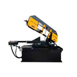

Полуавтоматический консольный ленточнопильный станок BMSY 325 DG с поворотом пильной рамы в 2 стороны — идеальная модель для резки материалов под углом с переменным количеством пропилов. Наклонив верхнюю часть корпуса станка, можно делать пропилы под углом от + 45 ° вправо до 60 ° влево. Размер реза 450 мм 320 мм и Ø325 при резке под углом 90 °. Оборудование выполняет резку с помощью гидравлики и автоматически поднимаются на высоту резания после завершения резки. Материал вручную доводится до упора, и рез повторяется
Преимущества
  • Универсальная гидравлическая система, обеспечивающая постоянную скорость подачи в процессе резания для цельных материалов или постоянное усилие резания при распиливании профилей и труб. Регулирование осуществляется с пульта управления, закрепленного на корпусе станка. Скорость подачи пилы можно предварительно бесступенчато задавать, контролировать давление резания с помощью манометра и осуществлять регулировку.
  • Боковые направляющие из твердого сплава, с устройством свободного хода для быстрой смены ленты.
  • Натяжение ленты пилы бесступенчатое, регулировка с помощью храповой муфты.
  • Очистка ленты пилы с помощью щеток вращающихся синхронно со скоростью резания.
  • Тиски – гидравлические.
  • Гидравлическое оборудование в виде одного блока, вмонтировано в корпус станка, легко вынимается.
  • Емкость для охлаждающей жидкости встроена в корпус станка, легкодоступна для мойки.
  • Поворотная пильная рама.
  • Шкала регулировки угла поворота пильной рамы.
