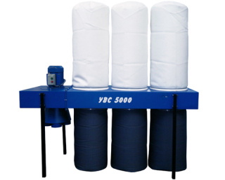

Стружкоотсос УВС-5000
Установка (стружкоотсос) предназначена для удаления стружки, пыли при работе на деревообрабатывающем оборудовании (но не для работ со шлифовальным оборудованием, в процессе которых образуется взрывоопасные газопылевые смеси), а также используется для удаления стружки при производстве пластиковых, алюминиевых дверей и для окон. Для очистки (фильтрации) загрязненного воздуха, образующегося при производстве строительных материалов, обработке камня, производстве пищевых продуктов, перетаривании сыпучих материалов и возврат его в помещение.
Позволяют сократить потери тепловой энергии до 100% связанные с отказом от использования традиционной вытяжкой вентиляции, путём замены её, полностью или частично, на установки УВС. А так же помогают экономить до 40% электроэнергии за счёт резкого сокращения затрат на приточную вентиляцию и подключения электродвигателя стружкоотсоса к пусковой кнопке обслуживаемого станка.
Очищают воздух фильтром от стружки и пыли с размером от 5 мкм.
Производительность, м 3/ч 5 000
Разряжение на всасывании, Па 1 800
Скорость воздушного потока на входе, не менее, м/с                28
Диаметр воздуховодов, мм
160
Количество воздуховодов, шт 4х160 мм (опция 120, 200 мм)
Количество мешков накопителей, шт 3
Ёмкость мешка-накопителя, м 3 3х0,2=0,6
Степень очистки воздуха, % 99,9
Мощность электродвигателя, кВт 5,5
Габариты, мм 2500х1100х2300
Габариты станка в упаковке (2 ящика), мм 1910х955х510
760х955х710
Масса, кг 140
