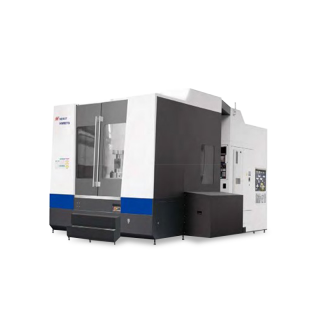

Горизонтальный обрабатывающий центр KHL80TS
Высокопроизводительный и точный станок, предназначенный для выполнения сложных операций по металлообработке. Он оснащен передовой системой ЧПУ Fanuc oi-MF Plus и рядом других высококачественных компонентов, обеспечивающих его надежность и эффективность. Данное оборудование широко используется в машиностроении, аэрокосмической промышленности, энергетике и других отраслях, где требуется высокая точность и надежность обработки.
