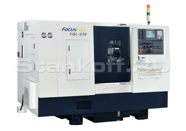

Токарный горизонтальный обрабатывающий центр FBL-230MC
Токарный горизонтальный обрабатывающий центр с ЧПУ FOCUS FBL-230MC снабжён цельнолитой станиной с низким центром тяжести и углом наклона 45 градусов. За счёт низкого центра тяжести обеспечивается высокая виброустойчивость и точность обработки. Возникновению вибраций также препятствует большое пятно контакта станины и шпиндельной бабки.
Частота вращения шпинделя составляет 3500 об/мин.
Максимальный диаметр обрабатываемой детали: 270 мм, максимально возможная длина обработки: 322 мм. 12-ти позиционная приводная револьверная головка BMT55 позволяет использовать различные комбинации инструмента. Станок оснащен направляющими скольжения, позволяющими производить силовое точение на низких оборотах.

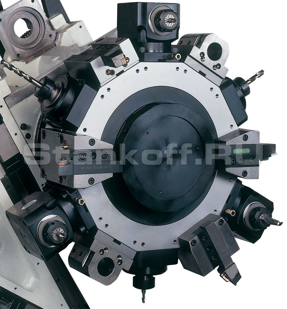

12-ти позиционная приводная револьверная головка BMT55 (Sauter, Германия) револьверная головка позволяет использовать различные комбинации инструмента. Конструкция головки обеспечивает высокоточную фиксацию при смене инструмента.
