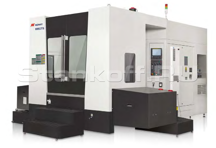

Горизонтальный обрабатывающий центр KHL63TD
Горизонтальный обрабатывающий центр KHL63TD широко используется в производстве пресс-форм, военной, авиастроительной, автомобильной, машиностроительной и др. отраслях для обработки различных корпусных деталей. Горизонтальный ОЦ способен за один установ обрабатывать деталь с четырёх сторон.
Основные операции: фрезерование, растачивание, сверление, рассверливание, зенкование, нарезание резьб.
Отличительные особенности
  • В проектировании горизонтальных обрабатывающих центров заложены новейшие технологии, которые позволяют добиться высокой точности, скорости обработки, жесткости конструкции.
  • Шпиндель расположен в центре колонны, что обеспечивает оптимальную симметрию и соотношение нагрузок по всем осям.
  • По требованию заказчика возможно различное исполнение привода шпинделя: ZF-редуктор, ременный привод и прямой привод.
  • Система ЧПУ FANUC — самая распространённая в мире система. Является одной из самых стабильных. Она отлично справляется с контролем качества и точностью производства и идеально подходит для управления обработкой разнообразных сложных задач. Легко найти операторов, сервис по всей России, запасные части в наличии на складах.
  • Шарико-винтовые пары применяются только с внутренним охлаждением маслом. Установлены датчики термостабилизации, благодаря чему достигаются высокие показатели точности.
  • На станках применяются японские комплектующие: роликовые направляющие HIWIN (Тайвань), гидравлика DAIKIN, шпиндель-мотор ZF (Германия).
Схема крутящего момента
Конструктивные особенности
Колонная конструкция
Рамная конструкция с двумя колоннами.
Значительно увеличена устойчивость к крутящим нагрузкам.
Толщина стенки литья – 200мм.
Компоновка станка
Компоновка станка
Компактная конструкция с высокой жесткостью, оптимизированная компоновка.
Станина
Станина
Основа станка выполнена из цельнолитой Т-образной станины высокой прочности и точности.
Тело станка спроектировано с использованием анализа метода конечных элементов, обеспечивая необходимую сохранность статичности, динамической жёсткости и точности.
Дополнительная жесткость/твердость достигается заполнением узлов станка виброгасящим материалом.
Вес станины около 10 тонн.
Расстояние между направляющими по оси Х - 800мм,
по оси Y - 600мм, по оси Z - 650мм.
Направляющие
Направляющие
По осям X, Y, Z установлены роликовые направляющие
HIWIN (Тайвань) усиленной конструкции.
Прямые роликовые направляющие оснащены сепараторами, повышающими срок службы в 2–4 раза и увеличивающими нагрузку.
Роликовые направляющие имеют функцию самосмазывания, на них нанесена консистентная смазка, обеспечивающая длительное смазывание.
Шпиндель
Шпиндель
Шпиндель оборудован современной технологией термокомпенсации, повышающей точность станка.
Охлаждение шпинделя осуществляется маслом с постоянной температурой, обеспечивая низкую тепловую деформацию.
В стандартной комплектации установлен редуктор от ведущего немецкого производителя ZF.
Мощность шпинделя 22/26 кВт, 4500об/мин и крутящий момент 770/910Нм.
Механизм подачи.
Механизм подачи.
Для всех осей используются высокоточные роликовые ШВП с подшипниками NSK-Япония.
Обеспечивается высокая точность:
- точность позиционирования ±0,004 мм
- повторяемость ±0,002 мм
Диаметр ШВП по всем осям – ф50мм, шаг 20мм.
Количество кареток по осям :
X - 6 шт./ Y - 4 шт./ Z - 4 шт.
Инструментальный магазин
На станке установлено автоматическое устройство смены инструмента на 40 позиции производства Тайвань. Максимальный вес устанавливаемого инструмента – 35кг.
Размеры фD -250мм (при свободных соседних позициях).
Размеры фD -125мм (при занятых соседних позициях).
Длина инструмента – 500мм.
Система очистки станка от стружки
В стандартной комплектации имеется 2 шнека расположенных вдоль оси Z и ленточный конвейер с тележкой для стружки. В состав ленточного конвейера входит масло отделитель для очистки СОЖ от примесей.
