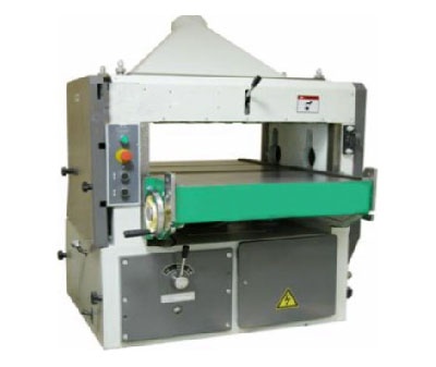

Рейсмус Supermac 163
Предназначен для продольного одностороннего фрезерования в размер по толщине плоских заготовок из древесины.
Область применения
Рейсмусовые станки применяются на предприятиях и в цехах по производству столярно-строительных изделий, клееных щитов, производству мебели и других деревообрабатывающих производствах.
Конструктивные особенности
  1. Тяжелая чугунная литая станина и массивный рабочий стол полностью исключают вибрации при нагрузках и обеспечивают высокое качество обрабатываемой поверхности и долговечность работы станка без потери точностных параметров.
  2. Нижние неприводные ролики рабочего стола обеспечивают снижение нагрузки на механизм подачи заготовок.
  3. Привод верхнего и нижнего вальцов механизма подачи осуществляется от одного электродвигателя привода ножевого вала через цепную передачу и обеспечивает равномерную подачу заготовок.
  4. Ножевой вал с четырьмя ножами с приводом от электродвигателя высокой мощности через клиноременную передачу с 4–мя ремнями обеспечивает высокое качество обрабатываемой поверхности с наибольшим припуском до 5 мм.
  5. Откидывающееся ограждение ножевого вала с патрубком эксгаустерной системы обеспечивает удобный доступ к режущему инструменту и надежное удаление отходов обработки.
  6. Настройка рабочего стола на толщину обрабатываемого изделия осуществляется от электродвигателя с ручной поднастройкой с помощью маховика и отсчетом точного размера по линейке.
  7. Секционный первый верхний подающий валец позволяет обрабатывать одновременно несколько заготовок с разнотолщинностью до 3 мм.
    Перед верхним подающим вальцом установлена когтевая защита, предотвращающая обратный выброс заготовки. Обеспечивается безопасность работы станка.
