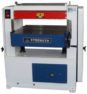

Назначение
Станок предназначен для плоскостного строгания досок, брусков, щитов шириной до 800 мм в заданный размер по толщине.
Рейсмусовые станки «MB108F» в течение многих лет зарекомендовали себя как надежное и удобное в эксплуатации оборудование
Схема обработки
Конструктивные особенности
Литые подшипниковые опоры
Литая станина. Литые корпуса подшипников верхних прижимных вальцов подпружинены. Регулировка высоты подшипников прижимного ролика и ролика подачи материала производится с помощью регулировочных винтов.
Клиноременная передача
Клиноременная передача на ножевой вал размещена в удобном для обслуживания и контроля месте.
Ножевой вал
Станок отличается удобством доступа к ножевому валу, что упрощает его перенастройку, а также переточку, смену и выставление ножей.
Единый приводной двигатель
И ножевой вал, и подающие вальцы имеют привод от одного двигателя через систему клиноременных передач и шестерен. Данная конструкция снижает энергоемкость станка и обеспечивает синхронизацию подачи.
Вальцы подающего стола
Неприводные вальцы подающего стола обеспечивают снижение нагрузки на верхние подающие вальцы и более плавную подачу.
Секционные подающие и прижимные вальцы
Верхние секционные подающие и прижимные вальцы позволяют параллельно (за один проход) обрабатывать заготовки разной толщины.
Механизм подъема стола
Механизм подъема рабочего стола осуществляется с помощью ручного маховика на подъемных винтах, что позволяет точно выставить высоту обработки по шкале. Данный механизм прост и надежен в эксплуатации.
