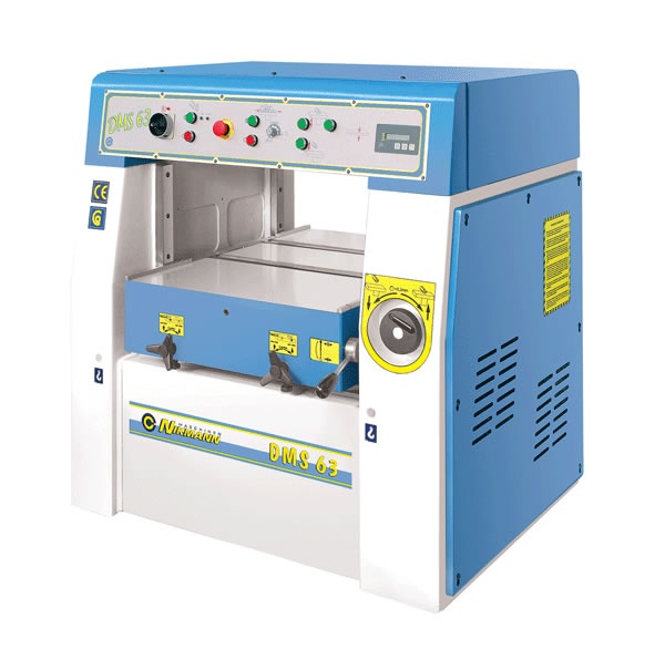

Станок-рейсмус DMS 63
Рекомендуем предложения
Предназначены для плоскостного строгания досок, брусков, щитов в заданный размер по толщине. Рейсмусовые станки применяются в серийном и производстве столярных изделий.
Схема обработки
Дополнительные опции:
| Мощность главного двигателя, кВт. | 9,5; 11; |
Электрическая индикация положения стола |
Настройка рабочего стола на толщину обрабатываемого изделия осуществляется с помощью электродвигателя с отcчетом размера по цифровому индикатору с точность 0,01 мм. |
Секционный подающий вал |
Возможность одновременно обрабатывать заготовки с разницей по толщине до 3-х мм. |
| Технические характеристики рейсмусового станка DMS 63 | |
Размеры рабочего стола, мм |
630х900 |
Максимальная толщина снимаемого слоя, мм |
8 |
Толщина обрабатываемой детали, (мин.-макс.), мм |
3-300 |
Скорость подачи, м/мин. |
5/21 |
Диаметр ножевого вала, мм |
125 |
Количество ножей |
4 |
Обороты ножевого вала, об./мин. |
5000 |
Диаметр отверстия для аспирации, мм |
160 |
Количество двигателей |
3 |
Мощность гл. двигателя, кВт. |
7,5 |
Мощность подачи, кВт |
1,5 |
Габаритные размеры, мм, LхBхH |
900х1120х1145 |
Масса, кг. |
1110 |
