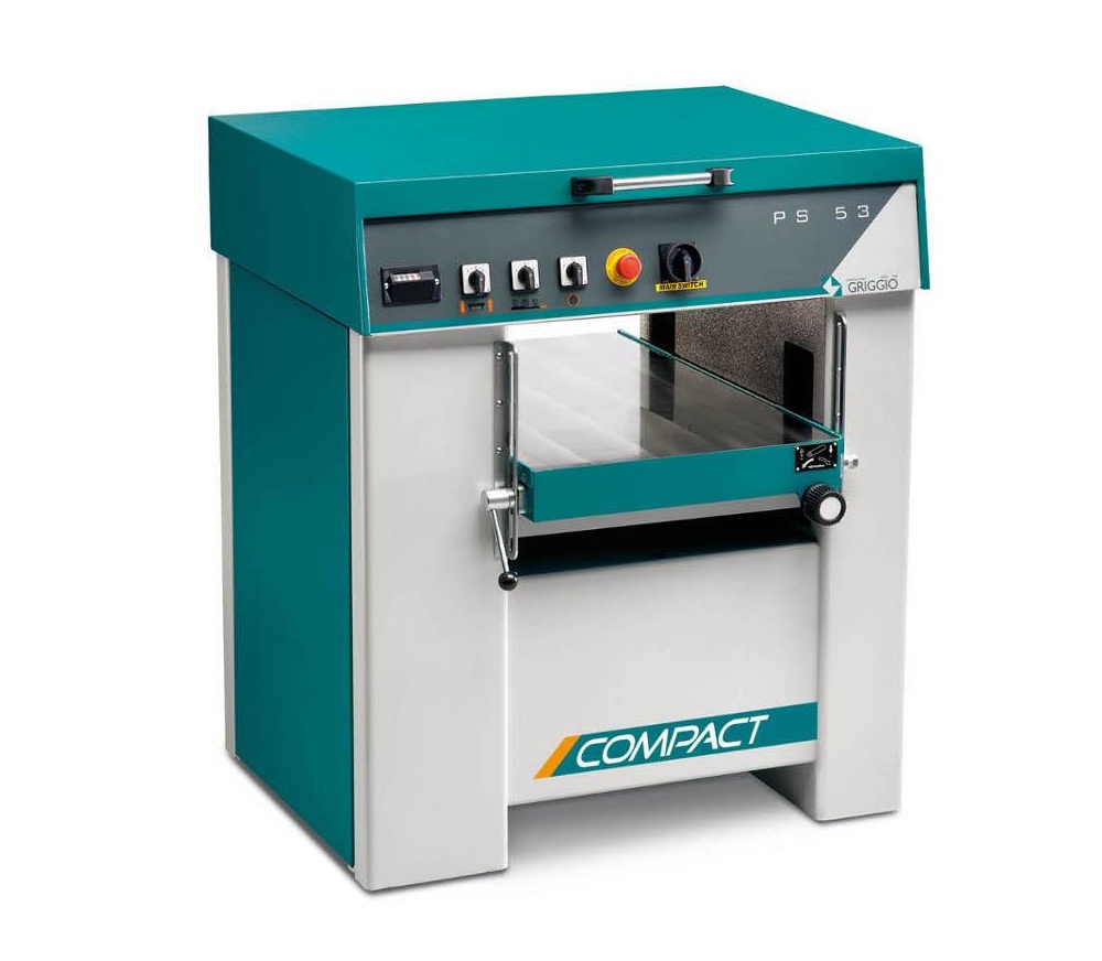

Рейсмусовый станок GRIGGIO PS 53 – оборудование, предназначенноедля одностороннего плоскостного строгания досок, брусков и щитов в заданный размер по толщине с максимальной толщиной снимаемого слоя 6 мм за один проход заготовок. К преимуществам данной модели станка относится автоматический подъем рабочего стола с механическим визуализатором.
Рейсмусовые станки имеют один протяжной ролик на входе и один обрезиненный протяжной ролик на выходе, способствующие быстрой и бережной подачи заготовки. Рабочий стол имеет размер 550х900 мм. Материалом изготовления стола является чугун с рифленой структурой, который обладает наибольшей жесткостью и придает станку дополнительную устойчивость.
Стол оборудован четырьмя направляющими кулисами с замочным устройством, задающими нужный ход заготовки. Ножевой вал, диаметром 120 мм, вращается со скоростью 5000 оборотов в минуту, обеспечивая качественную и однородную обработку материала. Заготовки подаются в двухскоростном режиме 5-10 метров в минуту. Мощность мотора рейсмусового станка GRIGGIO PS 63 составляет 5,5 лс.

Технические характеристики рейсмусового станка GRIGGIO PS 53
| Размер рабочего стола | 550х900 мм |
| Минимальная/максимальная рабочая толщина | 3-250 мм |
| Максимальная толщина съема | 6 мм |
| Скорость вращения вала | 5000 оборотов в минуту |
| Диаметр ножевого вала | 120 мм |
| Скорость подачи | 5 / 10 метров в минуту |
| Мощность мотора | 5,5 лс (4 кВт) |
