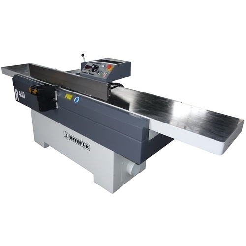

Станок фуговальный деревообрабатывающий R предназначен для создания базовой поверхности заготовки. Заготовки из массива древесины различных пород, доски и погонаж, клееный на гладкую фугу и (или) на минишип мебельный щит, некоторые виды композитных материалов. При фуговании оператор-станочник вручную пропускает заготовки над ножевым валом, базируя их по длинному столу станка и боковой упорной линейке (с возможностью наклона). Ножевой вал вращается встречно направлению подачи заготовки.
Преимущества:
  • Фуговальный станок R относится к тяжелому индустриальному оборудованию. Его можно эксплуатировать в круглосуточном режиме почти не останавливая.
  • Беспрецедентная для фуговальных станков ширина обработки 630 мм. Только чешский фуганок R может идти парой к распространенным рейсмусовым станкам с проходной шириной 630 мм.
  • Фуговальный стол имеет очень длинную базовую поверхность – больше трех метров – это обязательное условие точного строгания плоскости.
  • Цифровой электронный индикатор величины съема материала за один проход. Почти все фуговальные станки имеют отсчет съема по шкале, т.е. с большой погрешностью. А фуганок модели R значительно точнее.
  • Станок фуговальный чешского производства модели R имеет очень мало механических регулировок. Даже выставление высоты съема материала (взаимное расположение переднего и заднего фуговального стола) регулируется электрически. Очень удобно.
  • Верхняя панель управления чешского станка R очень удобна для оператора: все что нужно, у него под руками и перед глазами.
  • За безопасность оператора отвечают самые современные устройства - ограждение ножевого вала SUVAMATIC и многофункциональная универсальная упорная линейка.
  • Автоматическое переключение звезда-треугольник при запуске электродвигателя фуговального станка R позволит предохранить привод от перегрузок.
В комплекте поставки:
  • Автоматический запуск звезда-треугольник на главном электродвигателе
  • Подъем и фиксация рабочего стола электроприводом
  • Отсчет высоты обработки по цифровому электронному индикатору с точностью 0,1 мм
  • Панель управления станком расположена над фуговальным столом прямо на ограждении строгального вала, в поле зрения оператора
  • Защитное ограждение строгального вала SUVAMATIC (Швейцария) надежно ограждает руки оператора при любых типах заготовок
  • Длинная многофункциональная направляющая линейка, позволяющая четко подавать заготовки даже с наклонной кромкой
  • Стандартный комплект плоских ножей уже установлен на ножевом валу
  • Патрубок аспирации
  • Инструкция по эксплуатации (технический паспорт) на русском языке

Фуговальный станок R, направляющая линейка.  Фуговальный станок R, устройство выставления ножей.  Фуговальный станок R, SUVAMATIC - прижим к валу.  Фуговальный станок R, ножевой вал TERSA.  Фуговальный станок R, тонкая направляющая линейка.  Фуговальный станок R, толстая направляющая линейка.  Фуговальный станок R, SUVAMATIC - прижим к направляющей линейке. Фуговальный станок R, стандартный ножевой вал.
По запросу:
  • Фрезерный вал типа «Tersa» - быстросменные твердосплавные пластинки. Очень хорошее решение при фуговании массива. Но злейший враг ножей TERSA – твердые сучки и инородные предметы (гвозди, скобы, дробь и т.д.)
  • Фрезерованная поверхность фуговального стола – весьма важный фактор для знающих технику деревообработчиков. Специалисты ценят грубую фрезеровку, она облегчает подачу заготовок.
