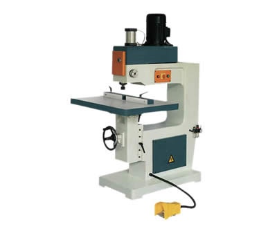

Предназначен для фрезерования прямолинейных и криволинейных контуров, пазов и гнезд, а также сверления и зенкования отверстий в мебельных и столярных заготовках.
Характерный пример обрабатываемых деталей дверные полотна и мебельные фасады.
Здесь выполняются два вида работ:
- прямолинейное фрезерование рельефа на боковых гранях пласти;
- фрезерование на плоскости рисунка (например, ложной филенки) по копиру.
Порядок работы на станке следующий:
- В шаблоне из листового материала вырезается паз необходимого профиля.
- Шаблон устанавливается на стол. При этом обкатной палец стола входит в паз.
- Сверху на шаблоне крепится заготовка. При ручной подаче палец снизу обкатывает профильный паз шаблона, а сверху на заготовке фрезеруется заданный рисунок.
Обработка ведется вертикальным высокоскоростным шпинделем верхнего расположения. Шпиндельный узел имеет вертикальное перемещение от пнемопривода.
Отличительные особенности:
- высокоскоростной до 20000 об/мин шпиндель обеспечивает идеальное качество фрезерования, не требующее дальнейшей обработки;
- вертикальное перемещение шпинделя от пнемопривода.
| Техническая характеристика | |
Вертикальный ход шпинделя (пневмоцилиндр), мм |
75 |
Расстояние от шпинделя до колонны, мм |
735 |
Размеры стола, мм |
980 х 680 |
Вертикальный ход стола (механическое), мм |
140 |
Угол наклона стола, град |
± 45° |
Частота вращения шпинделя, об/мин |
10000; 20000 |
Мощность электродвигателя шпинделя, кВт |
4 |
Габарит, мм |
980х1350х1900 |
Масса станка, кг |
630 |
