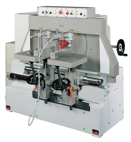

Автоматический шипорезный станок для фрезерования круглого шипа. Станок позволяет изготовить любой тип мебельного шипа в любой плоскости. Регулировка движения шпинделя осуществляется механически и занимает несколько секунд. Стандартная комплектация станка обеспечивает антискольный цикл движения фрезерного узла.
Станок предназначен для зарезки скругленных шипов любого вида с любыми наклонами по оси шипа, даже вертикальные шипы относительно поверхности лезвия.
Образцы получаемых изделий:
Отличительные особенности
  • Толщина, ширина и наклон шипа регулируется очень быстро, без остановки станка, с помощью выносного регулирующего колеса
  • Непрерывное перемещение фрезы вокруг заготовки
  • Стандартный и противоскольный режимы нарезания шипа
  • Подача стола с гидравлическим регулированием для избежания скачков
  • Упорная планка для заготовок с возможностью вращения вокруг фиксированной точки
  • Возможность торцовочного отпила путем установки толщины шипа «на ноль» Литая станина для избежания вибраций.
Толщина, ширина и наклон шипа регулируется очень быстро, без остановки станка, с помощью выносного регулирующего колеса.
Запатентованное устройство подачи инструмента.
В стандартной комплектации cтанок оснащается одной фрезой НМ 185-068 с затылованным зубом для стандартного шипа. В качество опции возможна установка фрезы с режущими пластинами “185-120”, длина получаемого шипа до 50 мм и фрезы с дисковой пилой “185-066”, длина получаемого шипа до 90.
