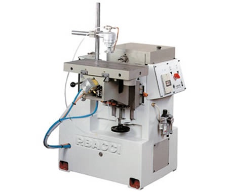

Станок пазовальный для стульев MOA
Полуавтоматические сверлильно-пазовальные станки MOA, укомплектованные одним или двумя рабочими столами, позволяют значительно ускорить и повысить качество операции выборки паза. Служат для изготовления различных типов пазов. Литая станина, точные закаленные шпиндели, возможность использовать инструмент большого диаметра позволяют этим станкам работать долго и эффективно.
Предназначен для нарезания продольных пазов и гнезд под шип.
Образцы получаемых изделий
Отличительные особенности:
  • Мощная чугунная литая станина
  • Качающееся движение шпинделей в горизонтальной плоскости происходит посредством перемещения круглой втулки по стальным закаленным направляющим.
  • Увеличение шпинделя для работы с инструментом большего диаметра до 50 мм.
  • Высокая частота качания для обеспечения высокого качества на финише обработки и во избежание сколов.
  • Гидроподача стола.
  • Легкая и удобная регулировка глубины паза посредством цифрового дисплея, происходит без рывков.
Качающееся движение шпинделя в горизонтальной плоскости происходит посредством перемещения круглой втулки по стальным закаленным направляющим.
Станок изготовлен в соответствии с нормативами "СЕ".
