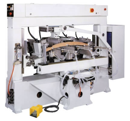

Станок многошпиндельный сверлильно-пазовальный YOM-4
Назначение:
Предназначен для формирования одновременно нескольких продольных пазов и гнезд под шип, как прямолинейных, так и под углом,  в заготовках для изготовления стульев и других элементов мебели.
Предприятия и цеха по производству стульев различной конструкции, столов и производству элементов мебели.
Получаемые изделия:
Конструктивные особенности:
Увеличенное количество
шпинделей
Наличие в станке от 3 до 6 шпинделей на четырех суппортах позволяет одновременно обрабатывать несколько пазов. Значительно повышается производительность станка.
Гибкая настройка шпинделей
Позволяет настраивать шпинделя различным образом в зависимости от требований обрабатываемых заготовок. Каждая пазовальная головка имеет возможность независимой настройки.
Поворот суппортов на угол
Имеется возможность поворота трех суппортов на угол до 20° независимо друг от друга. Расширяются технологические возможности станка.
Двойные столы
 Позволяют производить две операции одновременно, что значительно повышает эффективность использования станка.
Инвертор для изменения частоты вращения шпинделей
Частота вращения шпинделей изменяется с помощью инвертора, что позволяет гибко изменять скорость вращения инструмента в зависимости от обрабатываемого материала.
Управление работой от педали
Все пазовальные шпинделя приводятся в работу при автоматическом цикле от педали. Значительно упрощается управление станком и повышается производительность.
Изменение частоты колебания
 инструмента
Возможность установления двух различных скоростей колебания инструмента расширяют технологические возможности станка при обработке различных заготовок.
Направляющие увеличенного
диаметра
Суппорты перемещаются по стальным круглым направляющим большого диаметра, что обеспечивает надежную и стабильную работу режущего инструмента при высоких частотах колебаний.
Регулировка ширины и глубины паза
Имеется возможность регулировки ширины и глубины обрабатываемых пазов каждым шпинделем независимо.
Пульт управления станком
Эргономичный, удобно расположенный пульт управления станком обеспечивает быструю перенастройку станка и удобство управления.
