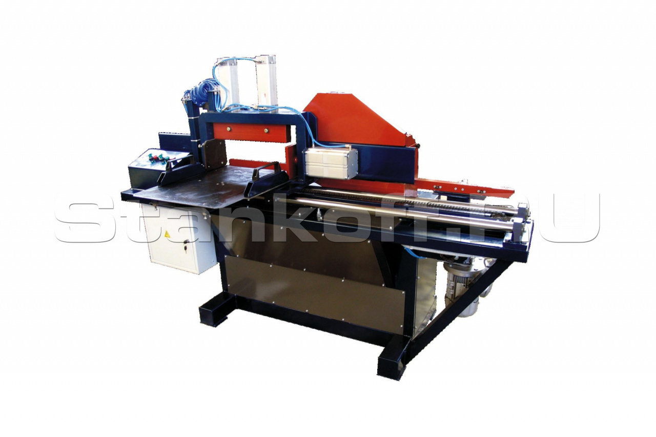

Станок шипорезный ШС-Лоза-03
Станок предназначен для формирования (зарезки) зубчатого шипа на торце заготовки (деревянного бруса) для дальнейшего сращивания по длине. Особенностью станка является работа с поворотным столом с одновременным смещением на половину шага. Верхний и боковой поджим заготовки, а также перемещение каретки осуществляется пневматикой Camozzi (Италия), FESTO (Германия), SMС (Япония). Механический привод шипорезной каретки. Перед обратным ходом каретки, пакет заготовок автоматически отодвигается пушером, исключая повторную подрезку шипа на обратном ходе.
Особенности
  • Механическая подача каретки сохраняет постоянную скорость, что улучшает качество шипа.
  • Ускоренный обратный ход каретки увеличивает производительность станка.
  • Ширина пакета заготовок – 500 мм.
  • Жестко закрепленный шпиндель и поворотный стол обеспечивает качественный шип.
  • Пневмопушер предотвращает повторных проход пакета заготовок на фрезу (уменьшается износ инструмента, увеличивается качество шипа.
  • Продувочный пистолет в стандартной комплектации.
  • Защита от неправильного включения (перефазировки) и перенапряжения.
  • Подрезная пила входит в комплект поставки.
  • Мощность двигателя шпинделя 7,5 кВт позволяет качественно нарезать шип на твердых породах.
Длина заготовки, мм 150-1000
Ширина заготовки, мм 10-160
Ширина пакета заготовок, мм 500
Диаметр отрезной пилы, мм 400
Посадочный диаметр отрезной пилы, мм 50
Частота вращения пилы, об/мин 3000
Мощность электродвигателя отрезной пилы, кВт 3,0
Диаметр фрезы, мм 160
Посадочный диаметр фрезы, мм 40
Частота вращения фрезы, об/мин 5000
Мощность электродвигателя фрезы, кВт 7,5
Скорость подачи каретки, м/мин 2,5-14
Масса, кг 800
